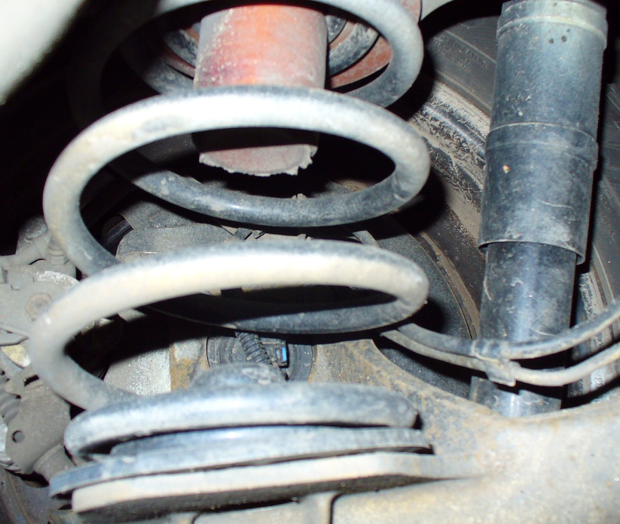

Tak už v tom mám jasno ;) Měl jsem se na to jít podívat rovnou pod auto :oops:
Není to klasika, tlumič prostrčený pružinou , kde je potřeba pružinu stlačit stahovákem .
Tlumič je mimo pružinu . Povolíme tlumič ( stačí podle mě jen dole ) a na heveru sjedeme s nápravou níže až se uvolní pružina - tu vyjmeme a vložíme podložku > montáž > :?:
Akorát by mě zajímalo , kam se ta podložka dává ? Pod a nebo nad pružinu :? ?

Akorát by mě zajímalo , kam se ta podložka dává ? Pod a nebo nad pružinu ?
Budou tam nejaký trny kterých bude pružina jakoby nasazená, takže bych si vybral ten delší, na ten bych přidal tuto podložku. Když budou oba stejně dlouhý, tak bych to nasadil na vrchní část, možná se tím přeruší akustiky - nebudou se do kabiny přenášet vibrace od podvozku

vlk píše:
...Budou tam nejaký trny kterých bude pružina jakoby nasazená, takže bych si vybral ten delší...
Jo , máš pravdu 8-) ten delší je nahoře , takže to půjde na něj :?: A ty vybrace , s tím máš taky pravdu , může to fungovat jako silenblok :?:
