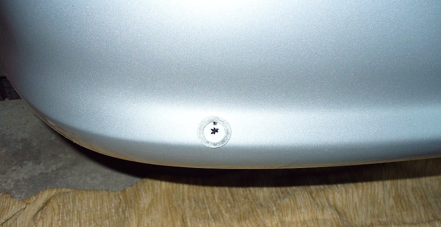

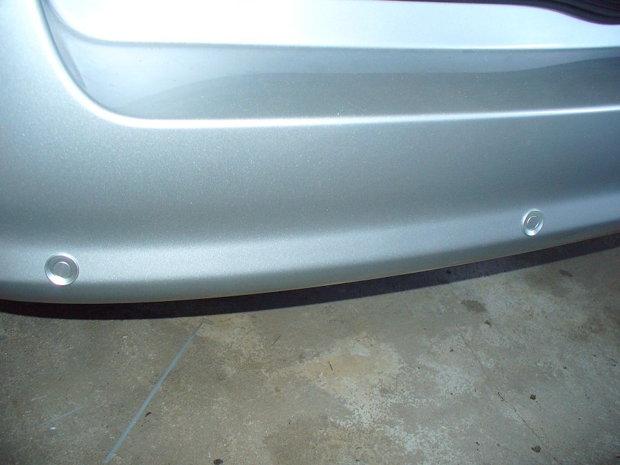

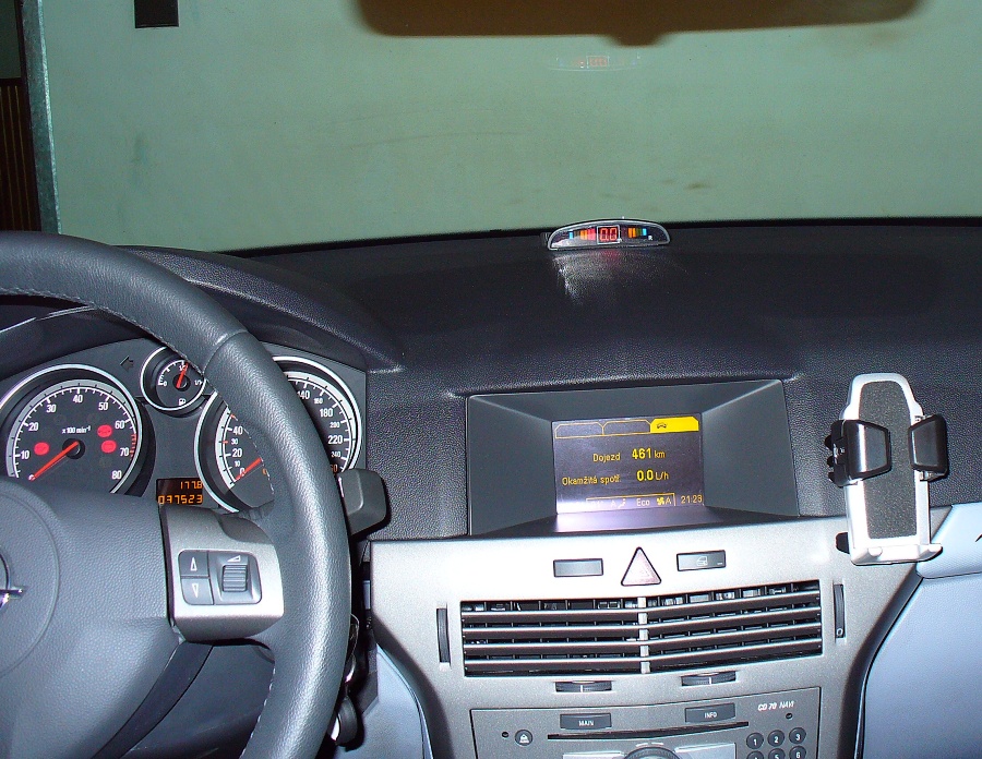

Tak parkpilot nainstalován :?: Bylo to jak jsi psal - krajní dírky po vyvrtání do origo křížku by byly mimo rovnou plochu a neseděly by ( hrana caravan ) - asi by mě to netrklo a bylo by to pokažené , takže super tip s podložkou a chytit rovinu 8-) Čidla natočit značkou UP obráceně - dolů - na té šikmině ( caravan ) opravdu lépe detekují obráceně :? Nemusel jsem nárazník ani světlo dávat dolů - pomocný tažný drát do průchodky a vytáhnout svazek od čidel do dutiny u pojistek . Prosekávací konektor na drát od couváku . Barva čidel dodaná stříbrná - krásně ladí s metlou . Akorát jsem zvolil jiné umístění ( ne jak radil dimi vlevo u řidiče - promiň :oops: ) ale střed palubky u mřížky repráčku .

Jak to myslíš s tou podložkou, podle obrázku to vypadá, že mám stejný čidla jako Ty. Můžeš ten postup vrtání těckrajních popsat trochu detailněji?
