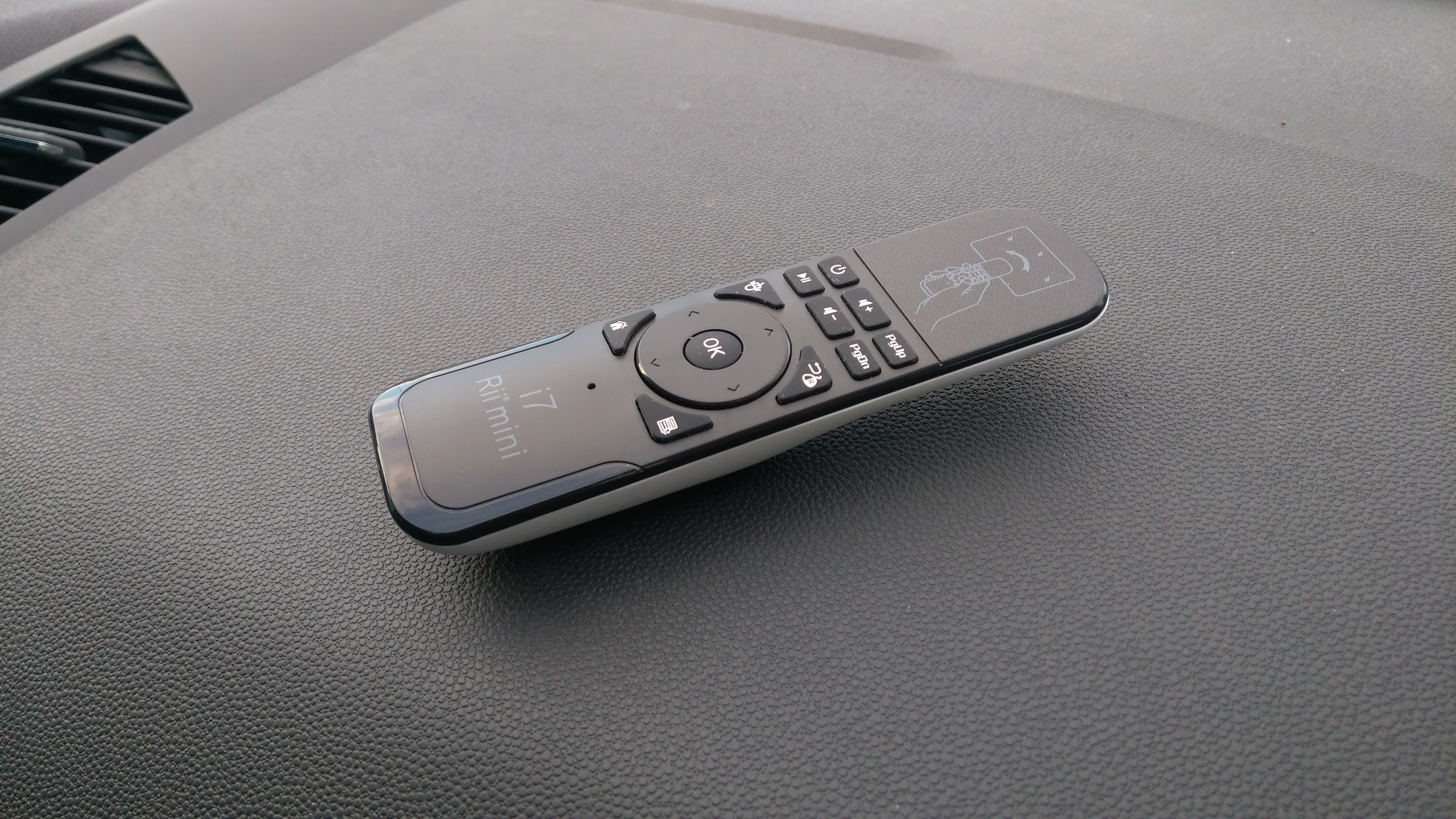

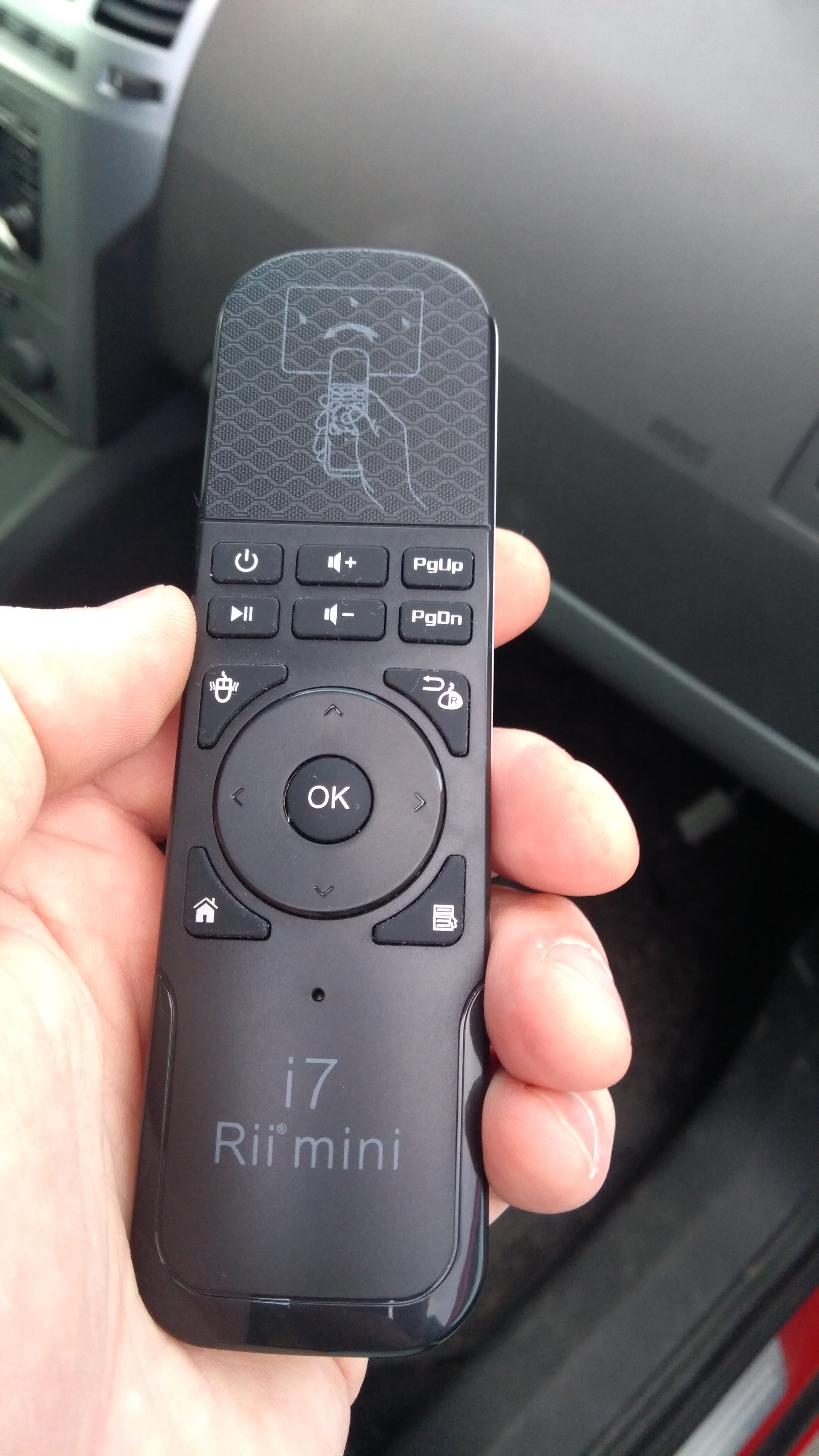

Okrem toho som nahradil IR dialkove ovladanie za Wireless Air Mouse Riitek Rii mini i7, ktore sa pripaja do USB portu a komunikuje na radiovej frekvencii, takze nie je potrebne line-of-sight, ako pri infracervenom ovladaci. Dosah je perfektny aj mimo auta a obcas sa zide aj ovladanie mysi (spravil som dual boot LibreELEC/Raspbian na experimentalne ucely a v desktope sa uz bez mysi nezaobidem).

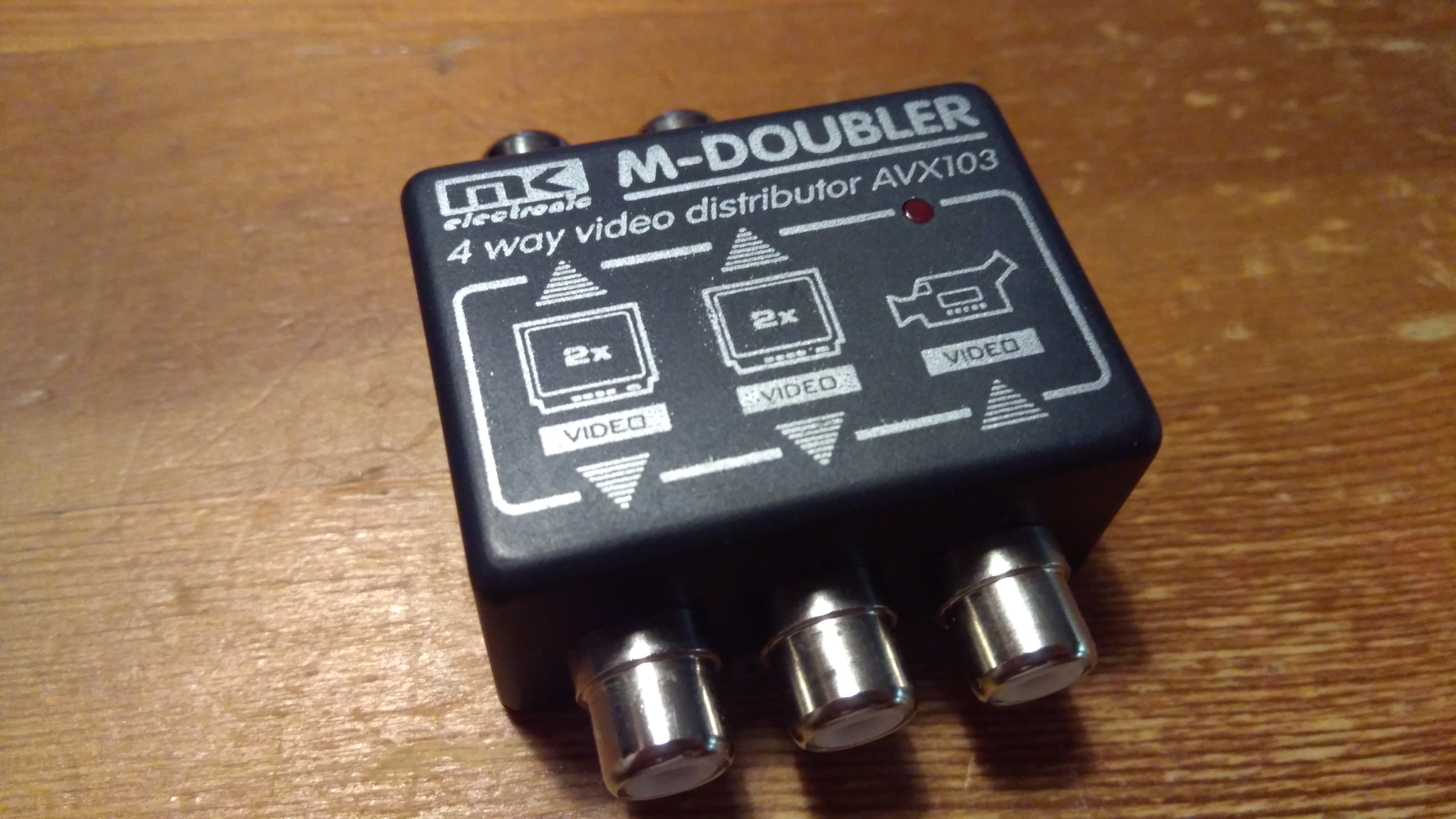

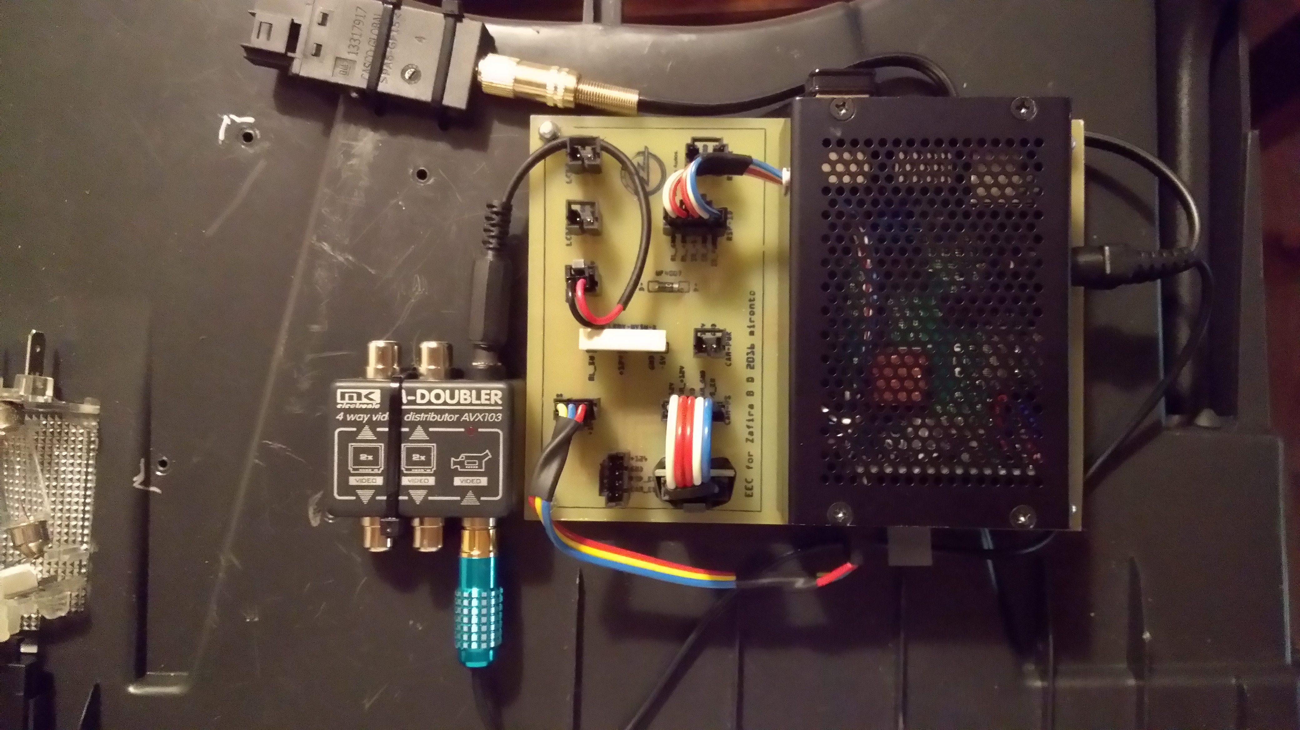

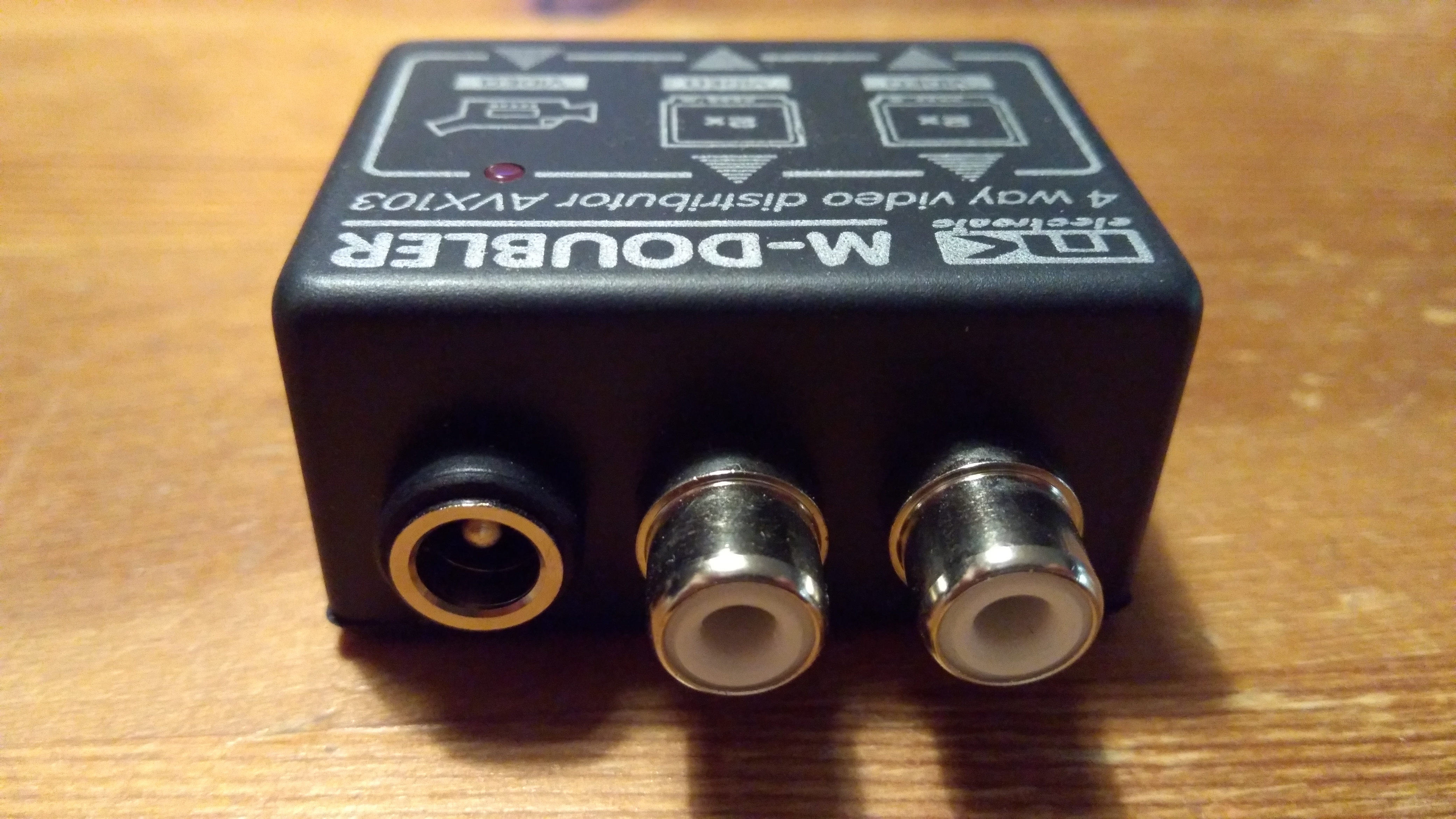

Prebehol upgrade EEC, nakolko povodny CVBS splitter SP-AVB14G prebudzoval signal do VCU-02 a to malo za nasledok trhanie/skakanie obrazu pri prilis jasnom obraze (vela bielej). Povodne som myslel, ze to je spravanie CIDu, problem je ale v samotnom splittri, ktory teda nie je vhodny pre takuto instalaciu. Nahradil som ho splitterom M-DOUBLER AVX103 od MK Electronic a obraz na CIDe je uz v poriadku.

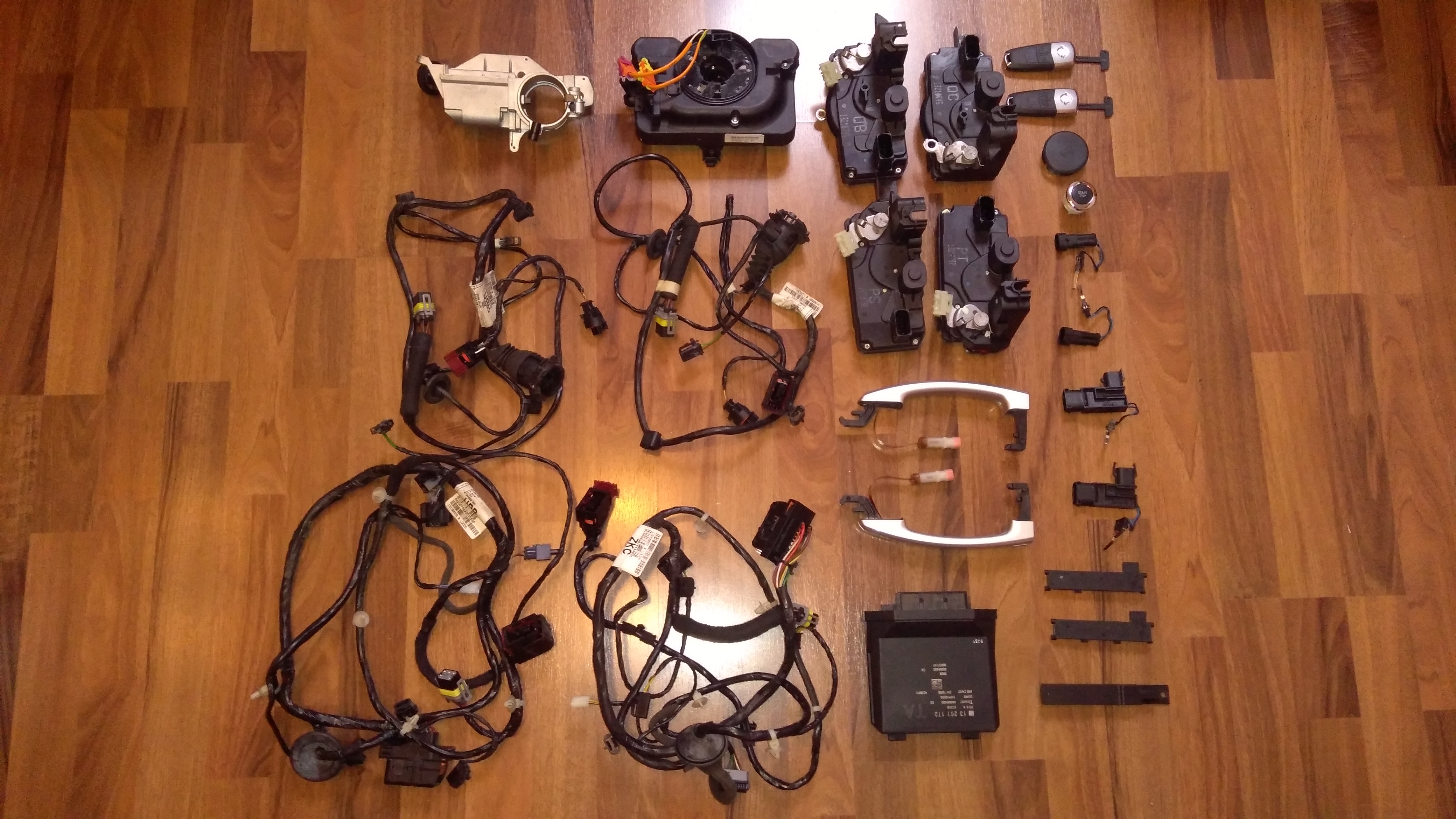

Pridal som aj navod na vymenu halogenov za AFL xenony:
Opel/Vauxhall Zafira B AFL Bi-Xenon retrofit

Ahoj Dusan, mam jednoduche "pliesky" z ebay (je tam jedna fotka aj v guide). Daj si vyhladat crimp removal tool. Na tych par pinov, co som potreboval vybrat, su ok. Nieco som musel pripilovat, prisposobit, ale za tie peniaze...

Ty jsi šílenec. Bezklíčové ovládání a start tlačítkem... Pak to koupím, až to budeš prodávat :8

Este musim kupit tie delphi samice do dveri a nejake piny/dutinky, aby som to mohol cele nakrimpovat. Ale co mi chyba je cas. Vela casu.
