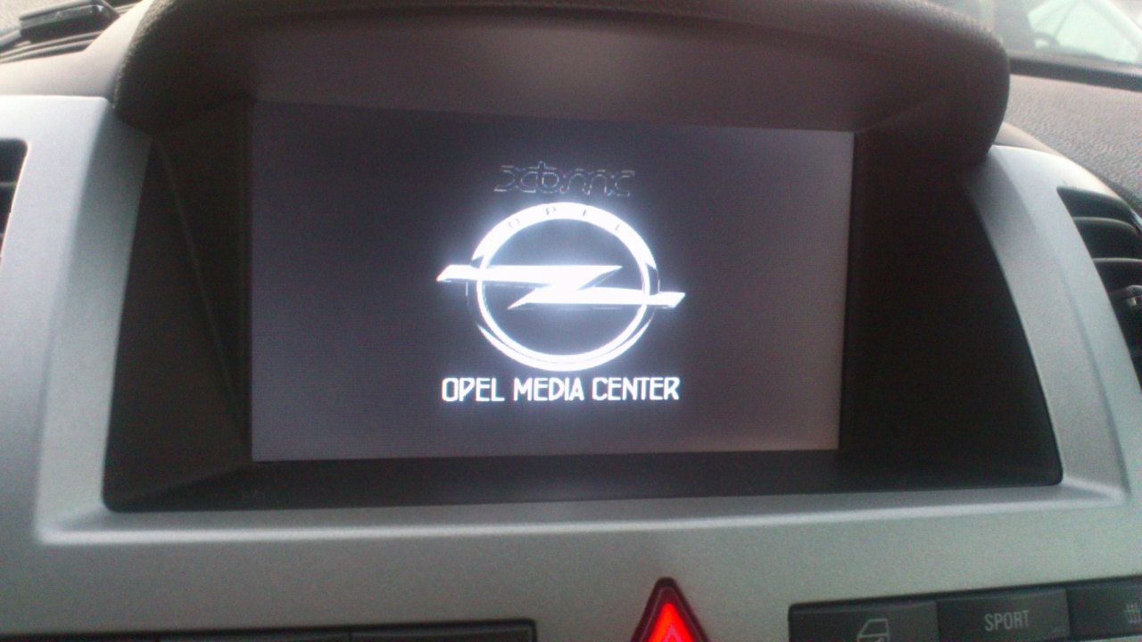

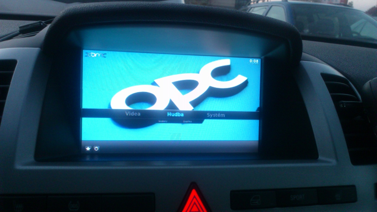

Tak jsem si poladil systém na Raspberry k obrazu svému, po všemožném zkoušení můžu říct, že mi více vyhovuje RaspBMC, je to rychlý systém s lepší podporou dálkových ovladačů a konečně se mi podařilo i vyrušit otravující hlášku po nestandartním vypnutí. Instalace je stejně jednoduchá jako u OpenELEC, v základu obsahuje dva použitelné skiny. Kdyby měl někdo opravdu zájem, tak můžu s instalací pomoct. Tady vám zatím aspoň ukážu dvě fotky toho mého systému :mrgreen: :
Startovací obrazovka.
Prostředí RaspBMC.
Prostředí RaspBMC.
