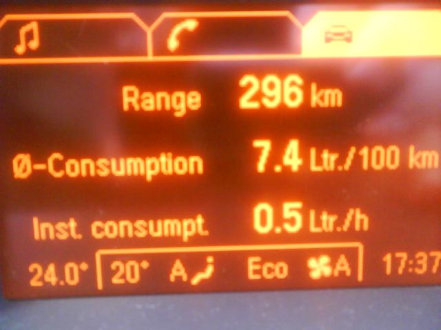

Tu ešte prikladám spotrebu po druhej regenerácií (na dennom počítačí - s dvomi regeneráciami)

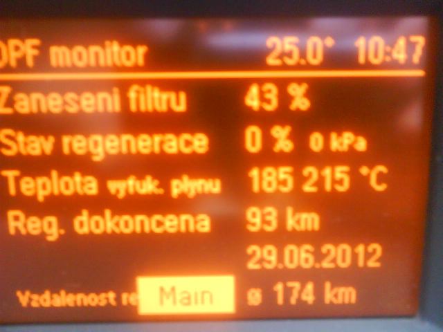

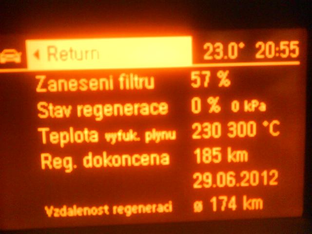

Poznatky z dlhej cesty hneď po regenerácií :
V sobotu som robil trasu po cestách 1. triedy. Prešiel som 93 km tam a 92 späť. Prých 12 km s tromi krátkymi zastávkami na nákup. Zanesenie po 12 km bolo 34% (pri začiatku cesty 30%), po 93 už 43%. Pri ceste späť som absolvoval tú istú trasu a 2 zastávky a zanesenie skončilo na 57%. Dohromady 183 km a 27% zanesenia, takmer polovica z možného zanesenia a neboli to krátke trasy , na ktoré sa v Opli vždy odvolávajú.
