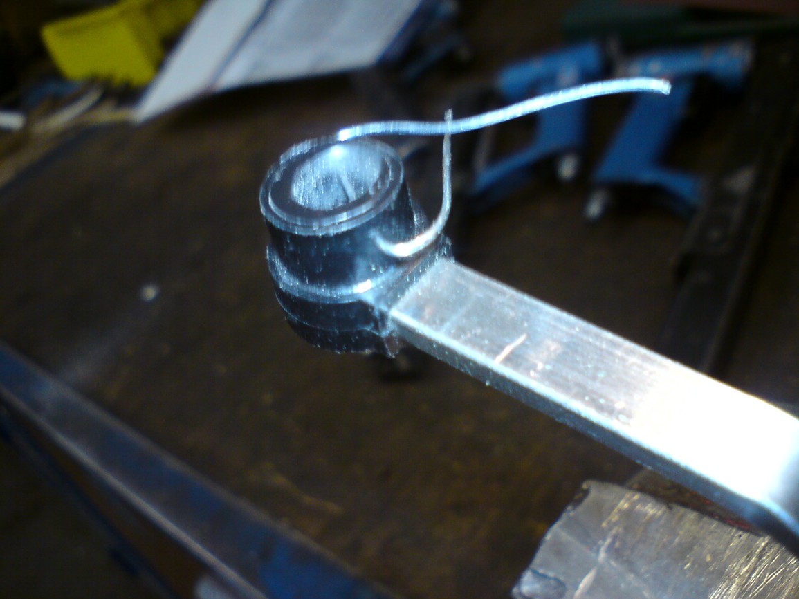

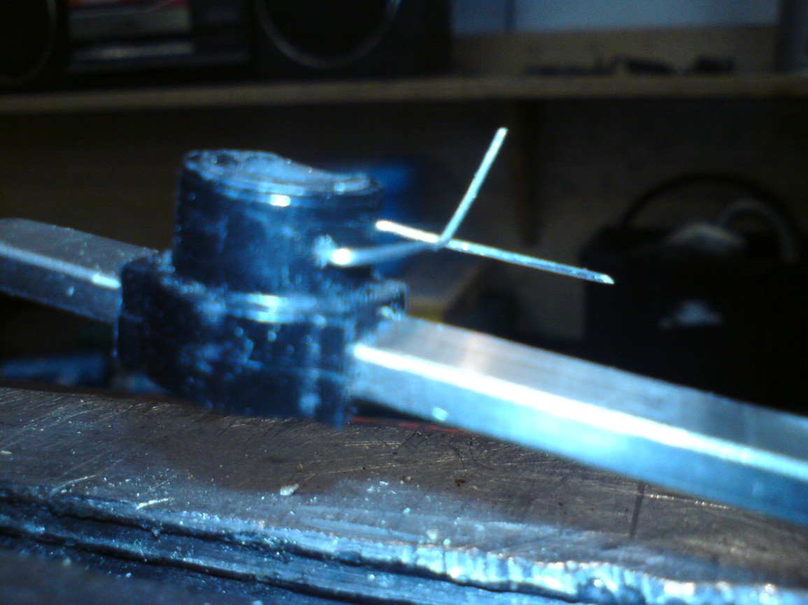

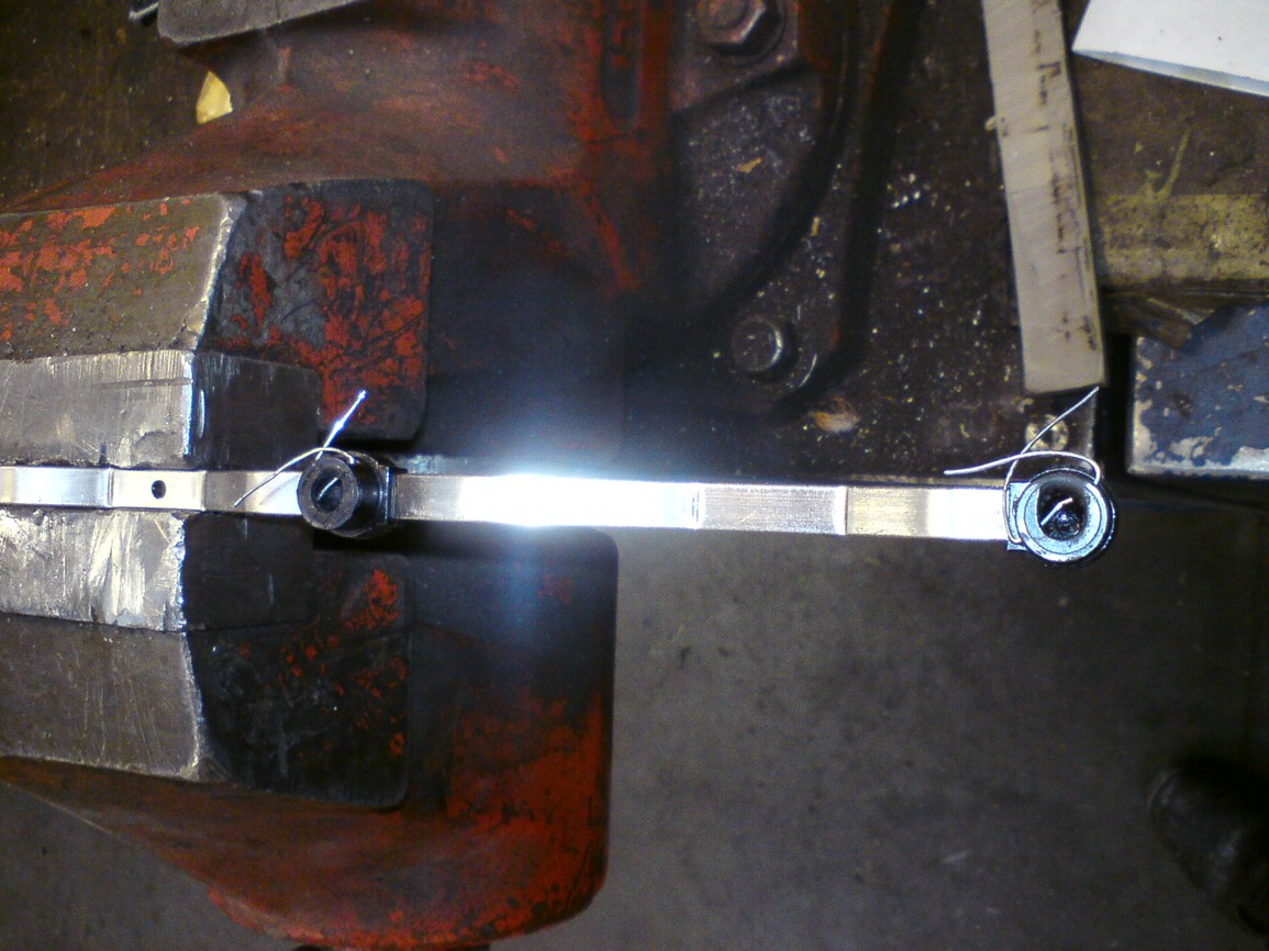

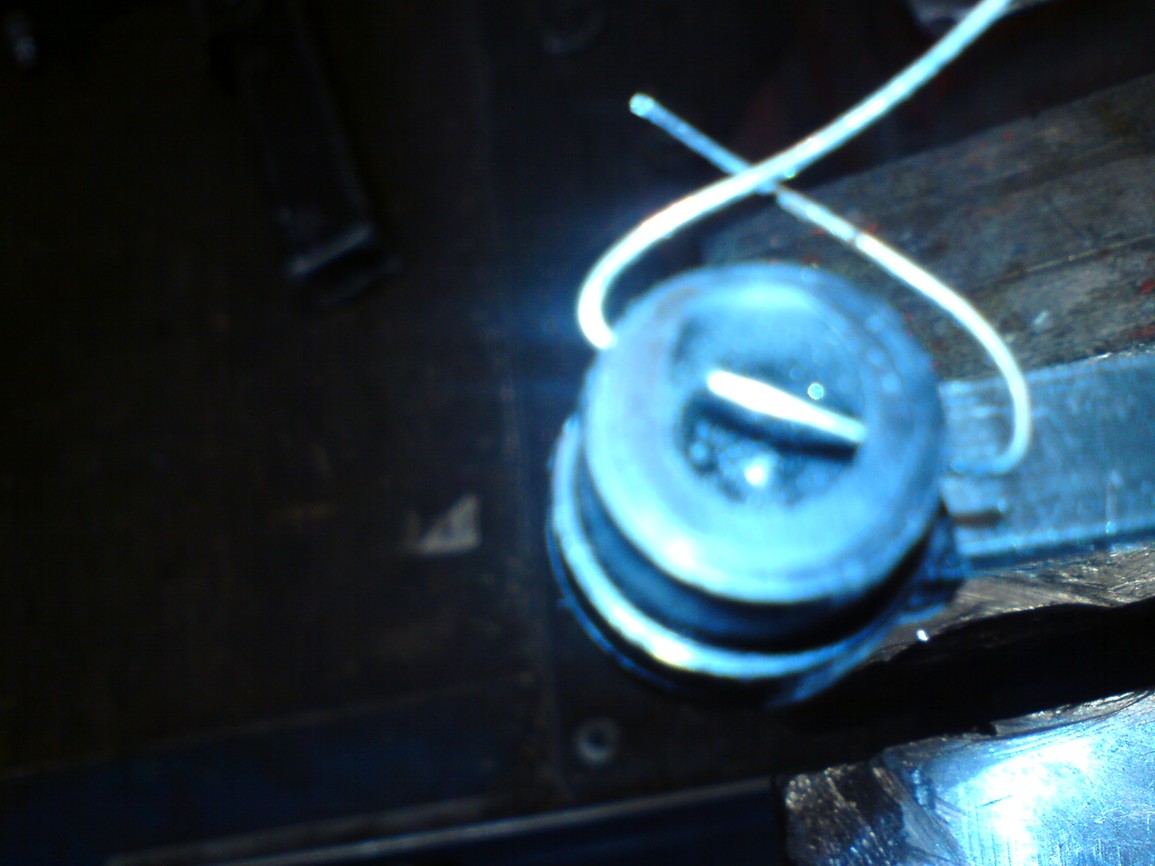

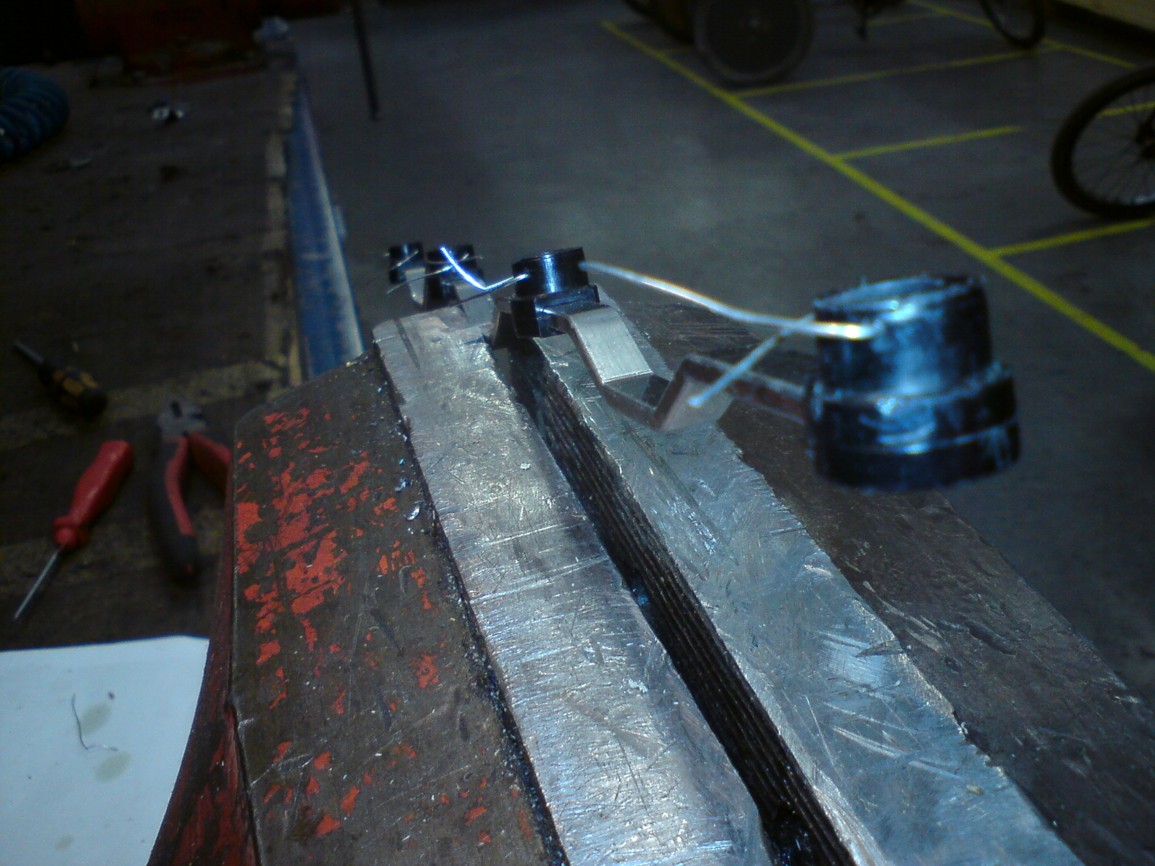

Tak som skusil spravit to vymagane tiahlo s vyrivych klapiek. Dnes som to nahodil a kupodivu to tam zatial drzi. Siel som sa previest a po opetovnom nahliadnuti medzi zhavice tam tiahlo stale je. Prihodim par obrazkov s uz hotoveho tiahla. Inak daval som to tam bez rozoberania sania. Len som si vytiahol dva zhavice koli pristupu. Hodinu a pol na tej zime brrr. Este ze bol ten motor celkom teply:)

Tie vycnievajuce drotiky som cvakol. Inak je to diera 0,5mm a drot tak isto 0,5mm. Ak to vydrzi aspon pol roka, budem fakt happy:)

Bez cistenia to nebol najlepsi napad, dnu bude kopec bordelu. Podla mna docastne riesenie, kym napriklad neda zbohom motorcek natacania klapiek.

Ja viem, ze sa to malo vycistit, ale na to nemam ani miesto, ani cas:( A ak by som to mal dat nejakemu mechanikovi do servisu, tak to radsej skocim do Polska k tym chalanom co to sanie vymenia za repasovane. Toto je vazne len docasne riesenie a skor by som povedal ze som bol zvedavy ci to takto pojde spravit. Tie klapky uz maju aj vertikalnu volu, takze samotny problem som neodstranil. Len som oddialil vymenu sania :)
