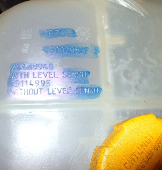

Přesně toto číslo jsem našel i já, ale zmátl mě popisek "NÁDRŽKA CHLADIČE VYROVNÁVACÍ, BEZ ČIDLA". Jestli tomu dobře rozumím, tak se dá objednat jen jedna nádržka, která v sobě už má plovák a pak stačí jen zastrčit čidlo a je hotovo?

Solik píše:...Jestli tomu dobře rozumím, tak se dá objednat jen jedna nádržka, která v sobě už má plovák .....
Podle mě tam žádný plovák není . Když jsem měnil čidlo výšky hladiny kapaliny v té nádržce , tak jsem ji měl částečně venku a byla tam akorát ta jedna díra pro to čidlo hladiny kapaliny , žádný plovák .

Senzor je magnetický a zasunuje se zespoda nádržky do otvoru.

bubo píše:...
Podle toho, co psal RomaK tady, tak je nádržka jiná...
Řekl bych, že plastový výlisek je asi stejný, jenom uvnitř bude asi nějakým způsobem umístěný plovák (magnetický?), na který reaguje čidlo zastrčené zespodu do té díry.
Můžeš mi prosím napsat, jaké čísla máš na té nádržce, do které pasovalo čidlo pro checkcontrol? Díky.

Nádržky asi stejné nejsou ! Ta pro check control bude mít právě tu díru pro senzor . Co vím , tak senzor snímá přes stěnu nádržky výšku hladiny kapaliny , takže žádný plovák tam asi není.
Ta díra není durch do nádržky - je to prolisek dovnitř a to čidlo je v suchu . Číslo zasílám na fotu , snad přečteš - trochu jsem to zvýraznil .
