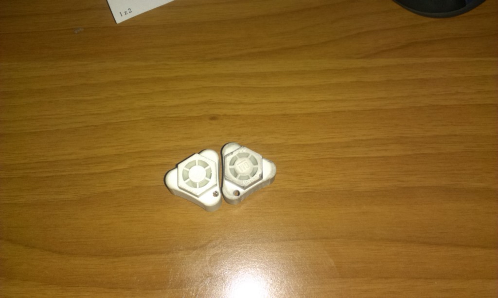

Upgrade plastovych matiek na zadne svetla. Dovod, dve mi uz padli medzi karoseriu a uz ma nebavi to zhanat kedze som grimlblavy

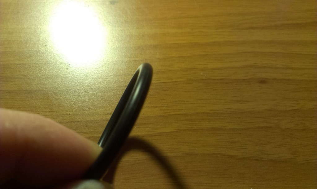

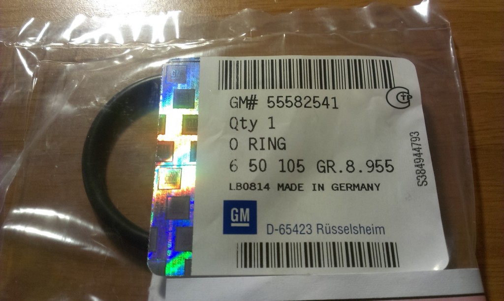

Vymena tesnenia na viecku oleja, pretoze presakovalo.

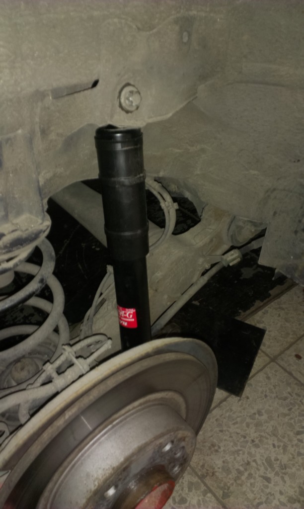

Dalsia vymena oleja a filtrov + zadne tlmice KYB pri 160138 km
GM Dexos II 5W-30 5l 24,90€
VIF Super Aditiv LETNY 9,50€
Zadne tlmice Kayaba 2ks 55,00€
Filtre comline :
EOF010 - Olejovy filter 3,60€
EAF488 - Vzduchovy filter 6,99€
EKF119 - Kabinovy filter 6,80€
EFF026 - Palivovy filter 3,60€
Spolu: 116,20€

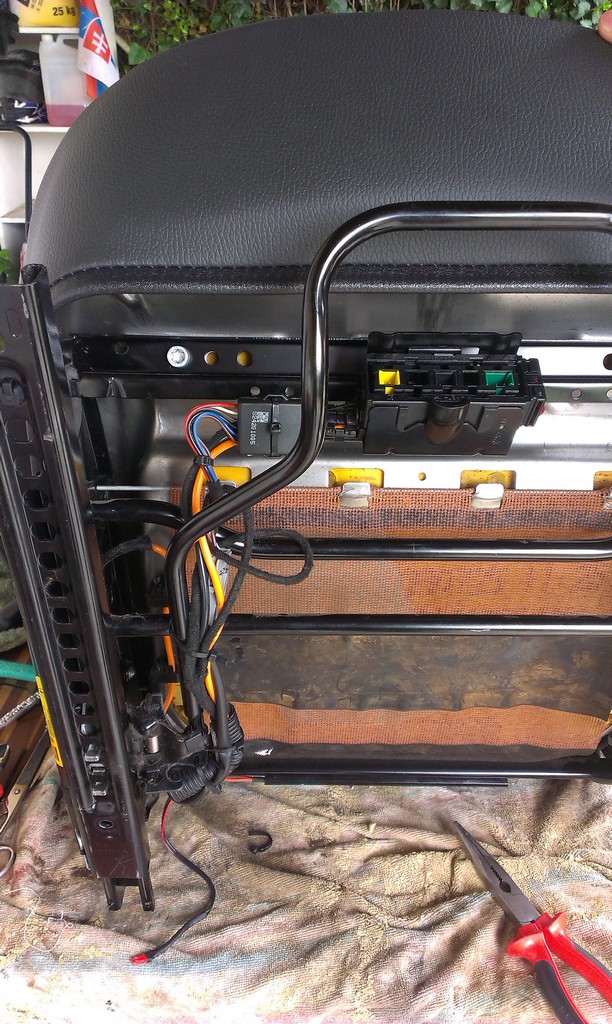

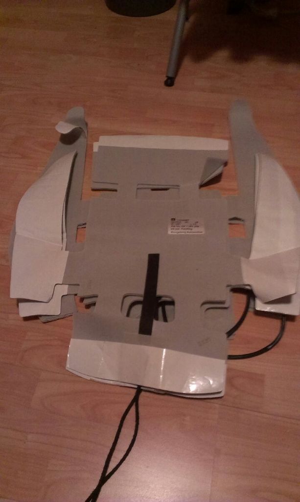

Vyrievane sedacky, dalsia super komfortna vec
Decky na sportove sedacky alebo cosmo cena 103€ s postou
4 tlacitkova lista s postou 33,50€
Praca nebola narocna vsetko islo v pohode, len ma prekvapil X1 konektor, ze mi chybali dva kabliky cca 80cm k tlacitkovej liste
Ahoj jak to slo rozdelat predni sedacku? je to narocne. Ja mam obyc a chci dat cosmo potah s molitanem
Ak myslis oddelit tapac od molitanu tak v pohode treba mat dobre cvakacky a pocvakat tie ocka, daval som tam plastove stahovacky ako to je na fore v navodoch. ide to v pohode dokaze to aj laik si myslim
Prosim ta ako je chytene to kolecko na berovu opierku? Je to len nasunute? Lebo ked som ja daval vyhrievanie, tak som ho nevedel stiahnut a nechcel som to tahat co to da.
Molitan drzi na sedacke len potah, takze ked odcvakas ocka na potahu, molitan je na rame len polozeny.alonzo píše:Ahoj jak to slo rozdelat predni sedacku? je to narocne. Ja mam obyc a chci dat cosmo potah s molitanem
