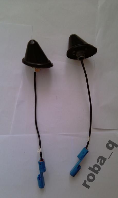

Dokaze nekdo s Vas dle fotky poznat jestli je to GPS antena???
Solik
Příspěvky: 519
Bydliště: Zlínsko
Re: Vojtavojta krasavice
Příspěvek od Solik »
GPS není ani jedna. Je to obyčejná pro FM rádio. Dá se to mimo jiné poznat podle toho, že z ní jde jen jeden koax.
Základna s GPS anténou je širší. Na allegru jich pár mají, ale jsou pro Vectru a Signum. Vypadají ale velice podobně jako na Astru:

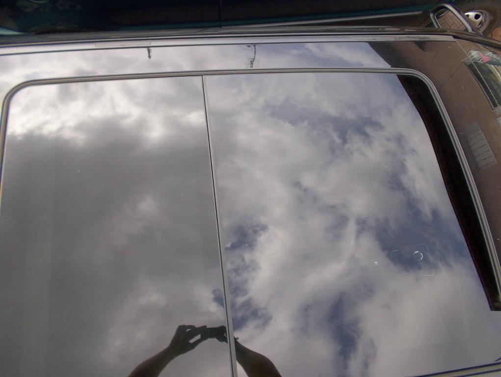

Predchozi otazka je porad aktualni.
Mate to nekdo,sklenena strecha v hatchbacku???

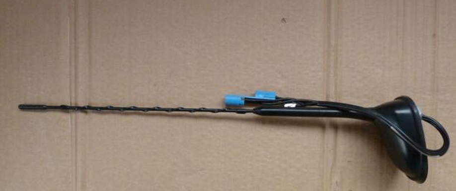

pasovala i na minulý GTC, tak proč by ne na hatch 8-) Jiná se dává jenom se stříškou
Jsi na 100% jisty ze bude o.k.
ina antena ide iba ak mas spoiler. Vtedy je prut v predu. Ja mam na svojej antenu z GTC a vsimol si si ze by nepasovala? Teda okrem prutu, kedze ten nie je orginal.
Z GPS anteny ti idu dva kable

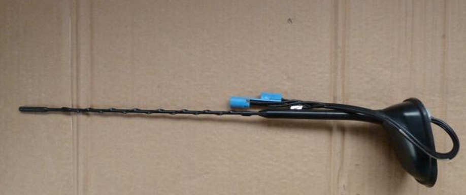

vojtavojta píše:Predchozi otazka je porad aktualni.
Tak co nikdo nema sklenenou strechu v h-cku.
Dneska obrovska jak na moje pomery akce. Vymena GID-a za CID-a, CD30 za NAVI 70, vymena anteny na GPS,natahnuti kabele pro GPS a sumizace strechy. To znamena cely vnitrek auta rozbombardovany. Zitra to vsechno budu davat do kupy. Od rana do tedka a zitra asi taky od rana do vecera. Jinac 100% spokojenost ze svojim vykonem.
