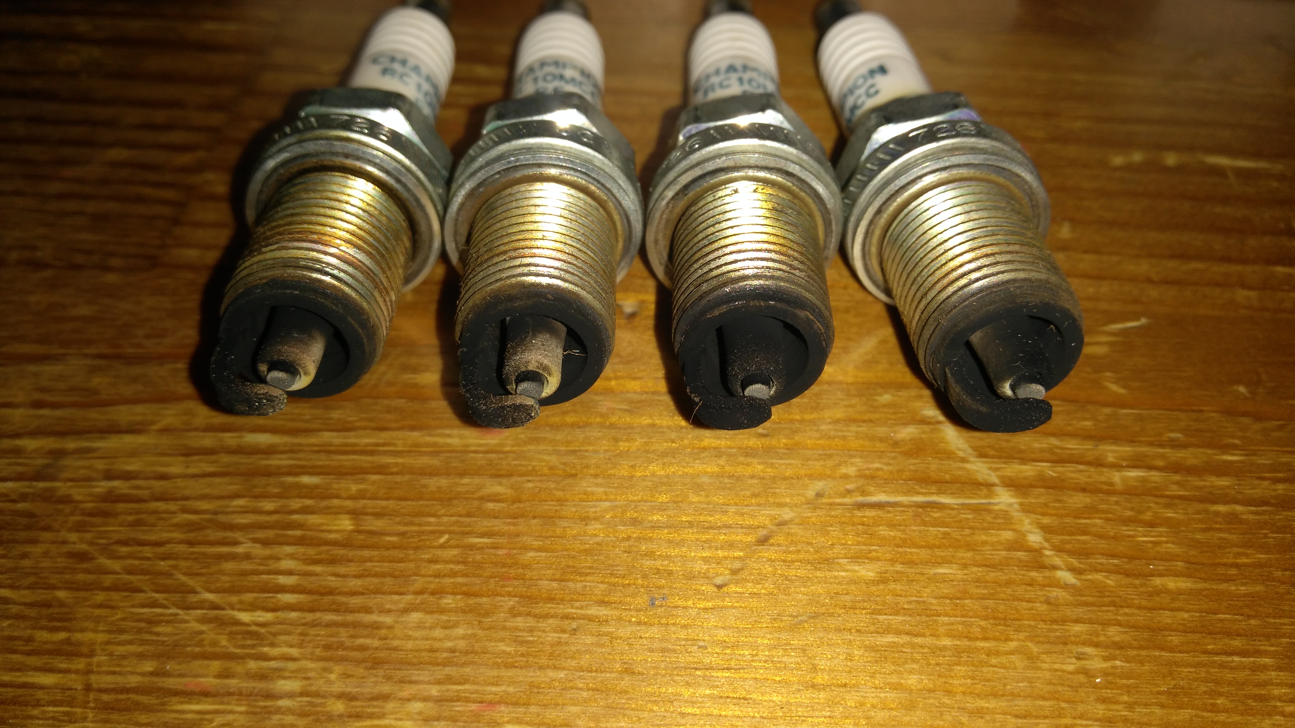

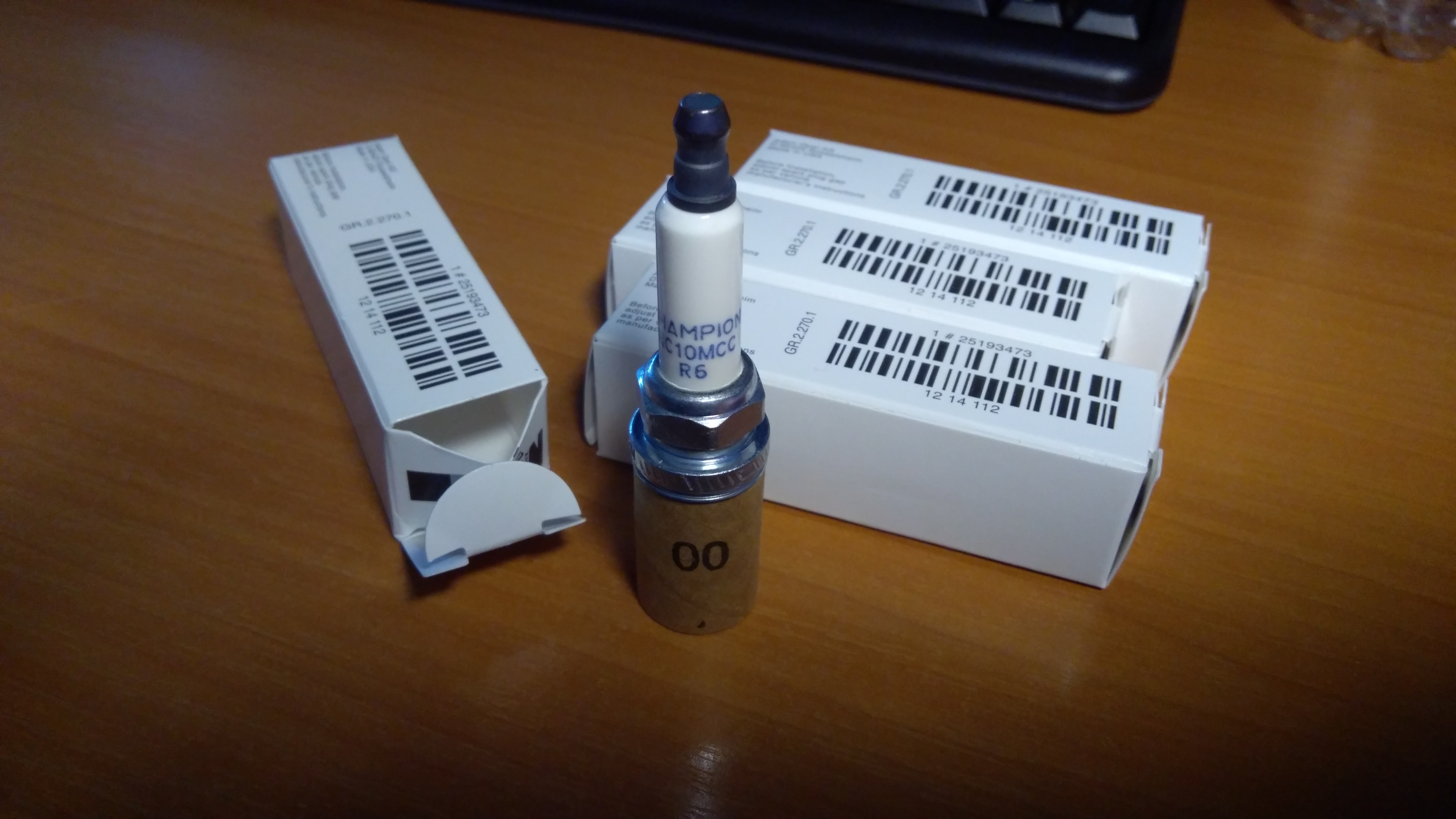

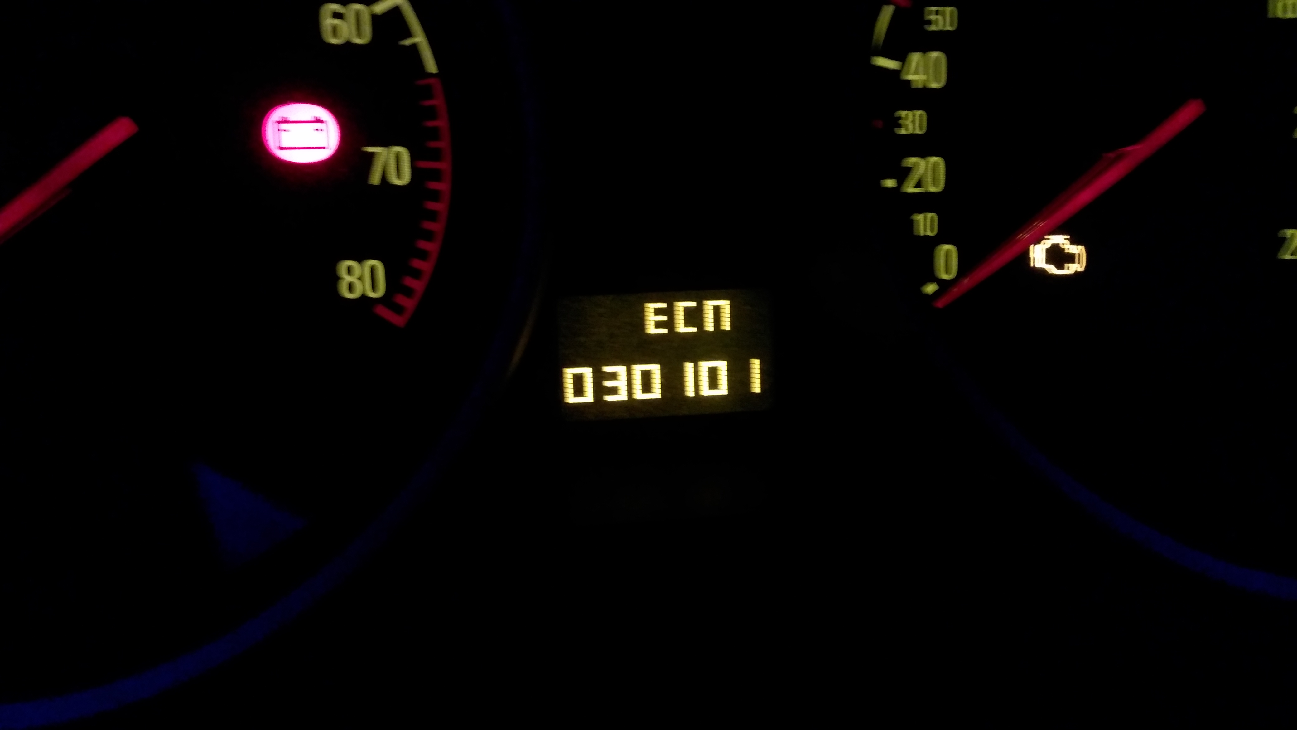

Po 54tis km sa objavil prvy problem, motor zacal v rozmedzi otacok 1500-2500 jemne cukat. Postupne sa to zhorsovalo, az RJ vyhodila chybu ECN 030101 (Cylinder 1 misfire). Podozrenie padlo na zapalovaciu listu, nakoniec sa ukazalo, ze to bolo len svieckami. Vymenene za nove original GM Champion RC10MCC (rovnake, ako tam povodne boli) a motor ide ako hodinky.

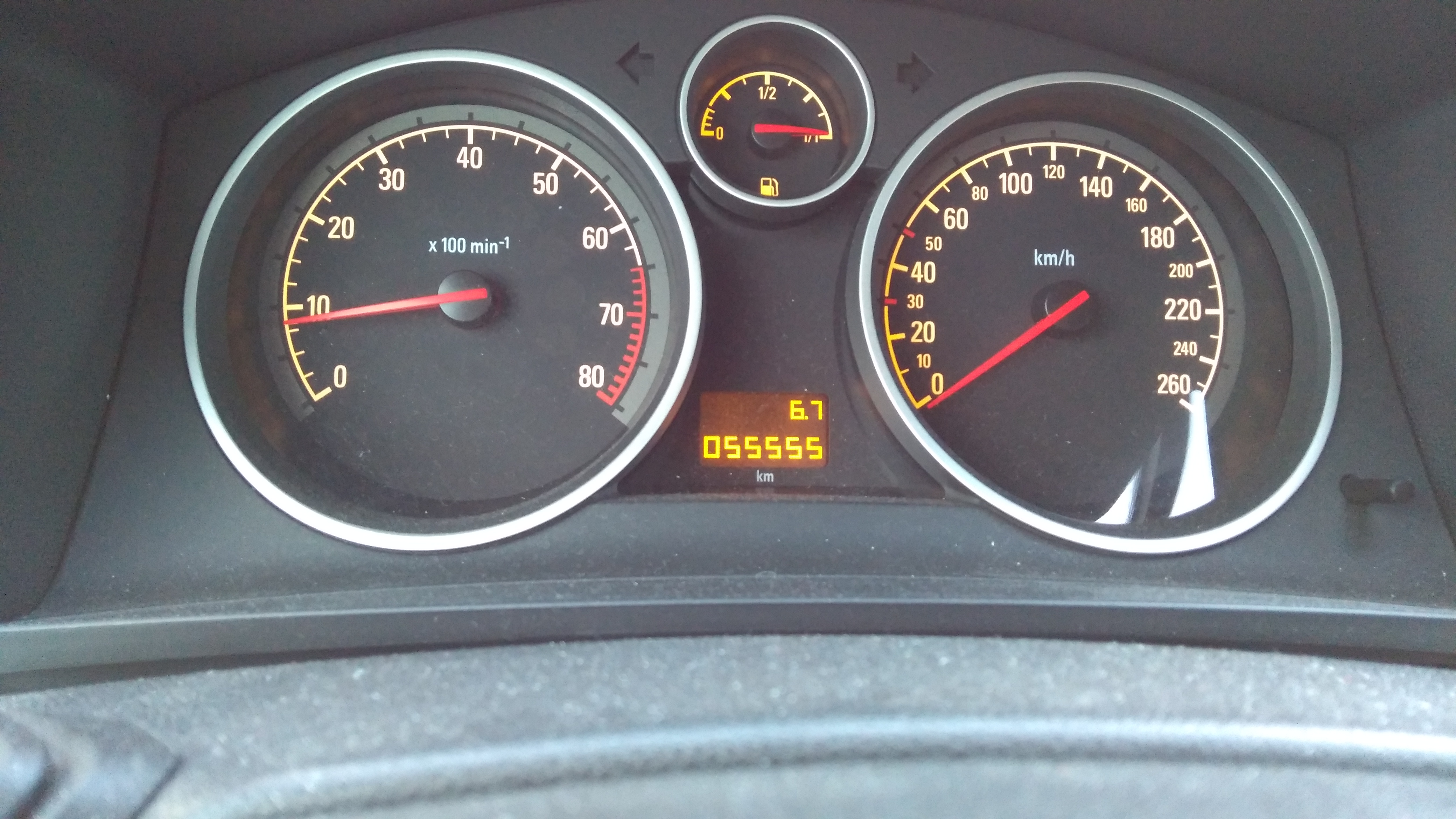

3.5 roka a 55k.

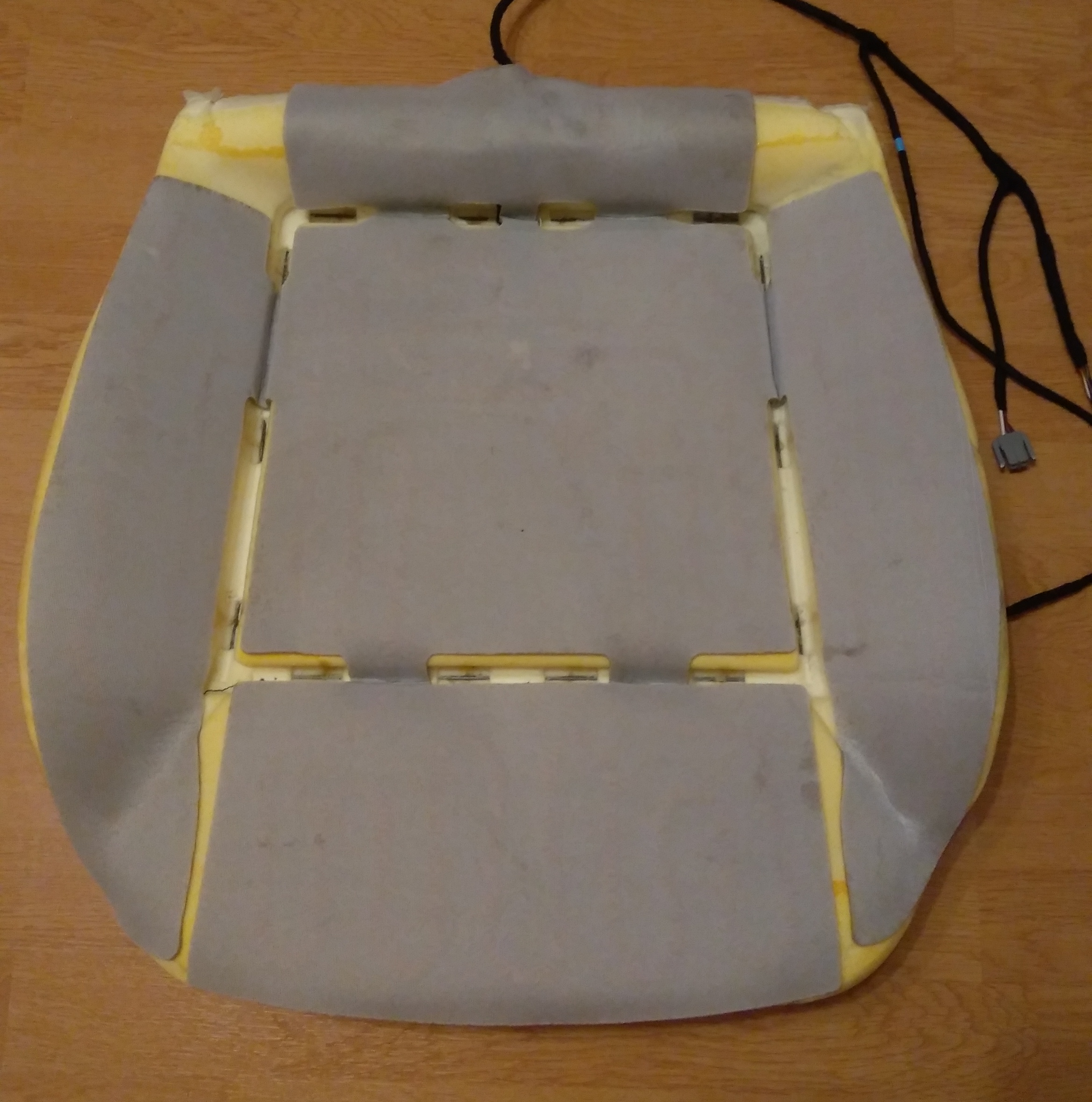

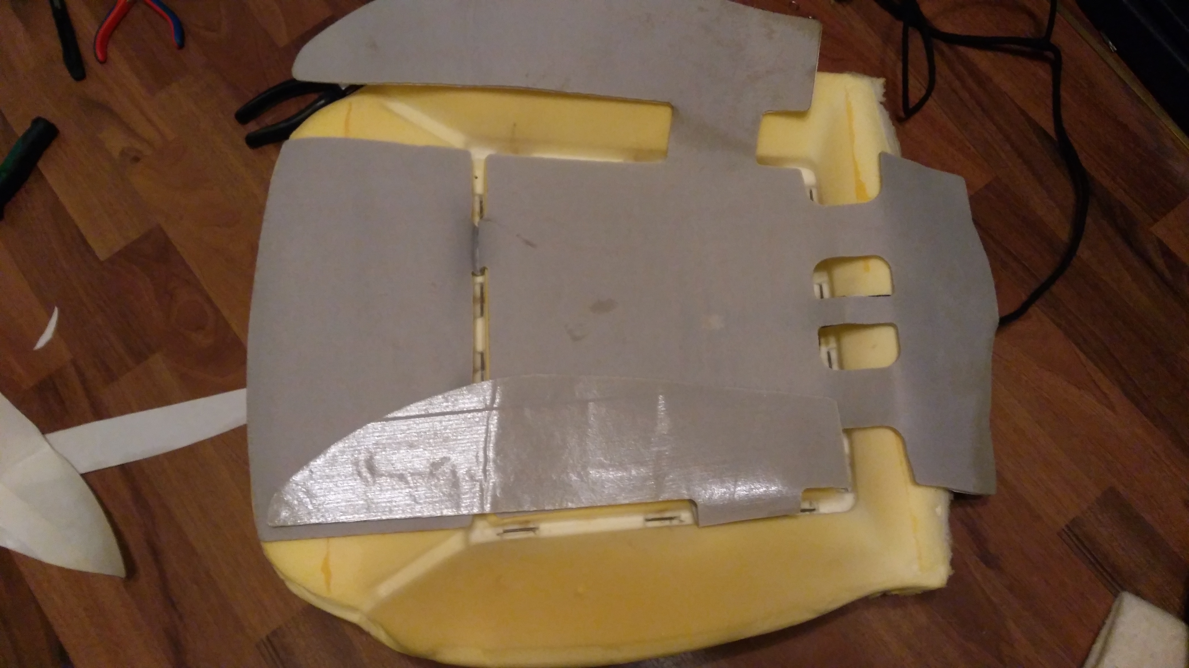

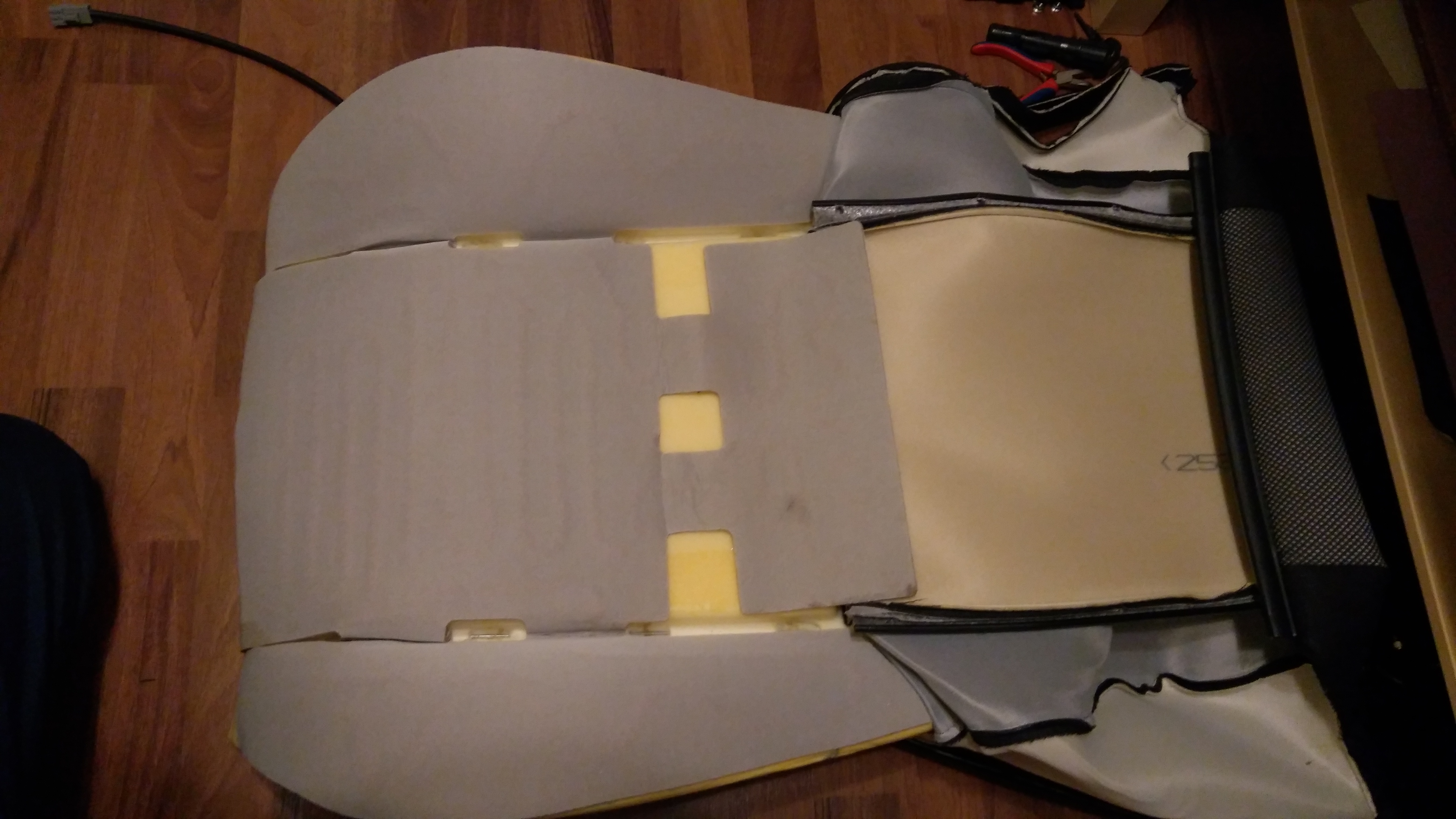

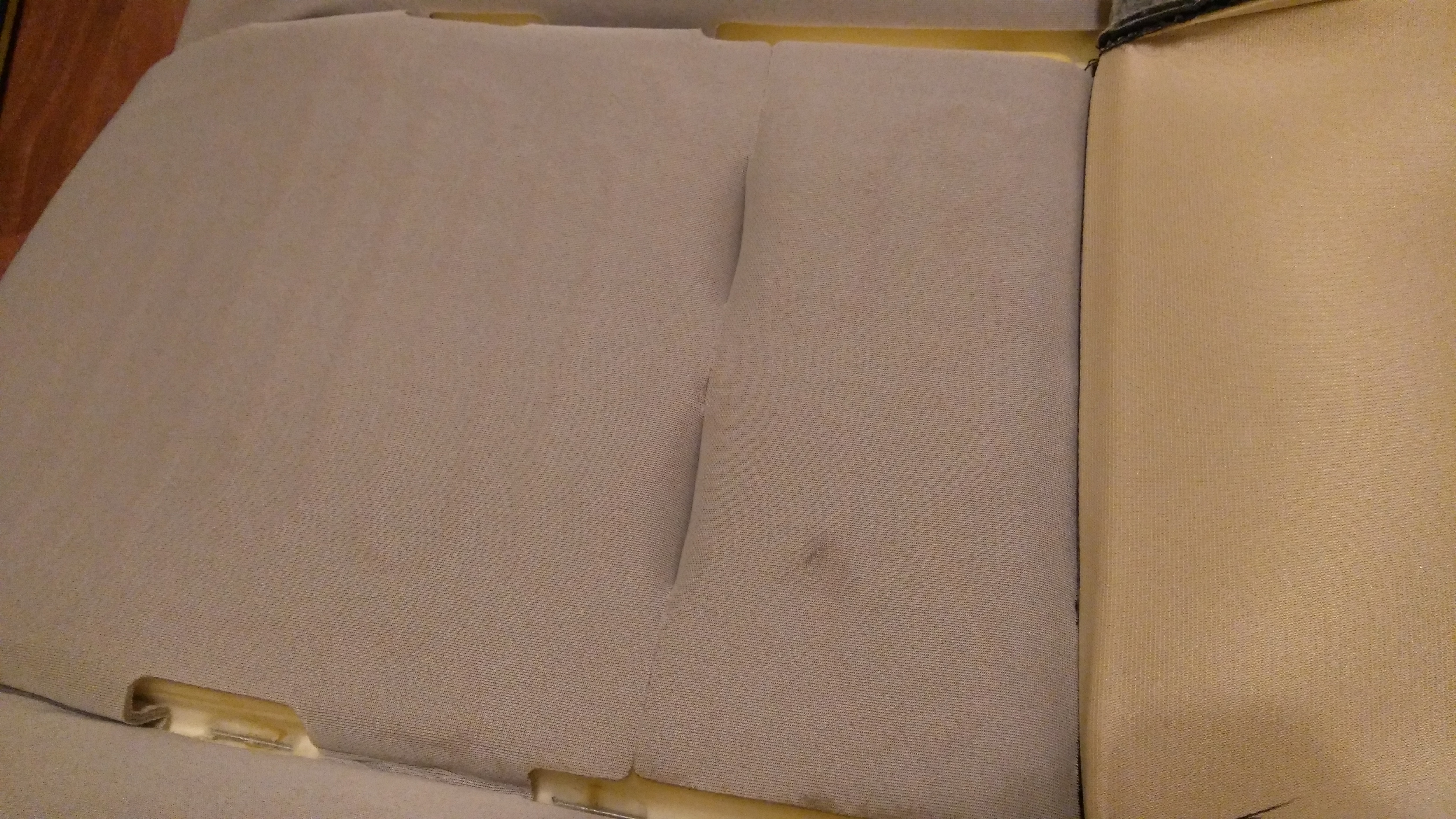

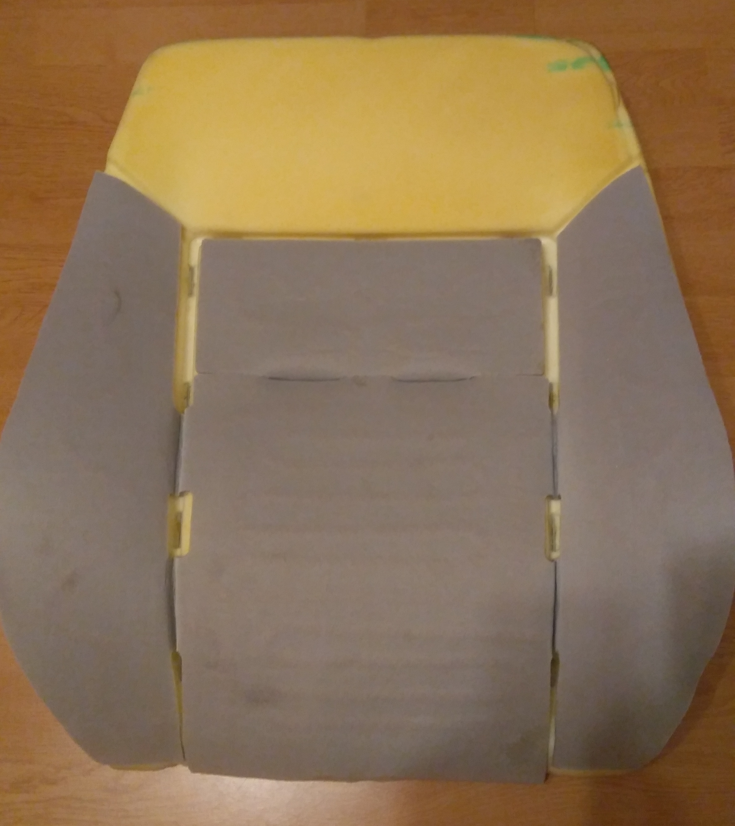

Vyhrievane sedacky su fajn, pre standardne sedadla je ale vyhrievana plocha oproti sportovym mierne mensia, co mi vadilo hlavne na nohach, ked mi zadok horel a stehna este mrzli. Naprava je ale mozna pouzitim a miernou upravou deciek zo sportovych sedadiel. Ja som zohnal decky, ktore su v EPC znacene ako pre standardne sedadla, ale s kodmi potahov XXVX a XXWR:
13244467 1748651 MAT,HEATER,FRONT SEAT CUSHION (EXCEPT SMART AIR BAG) (GM DRIVE TRIM CODES XXVX,XXWR)
13244469 1748653 MAT,HEATER,FRONT SEAT BACK (GM DRIVE TRIM CODES XXVX,XXWR)
V skutocnosti su ale rovnake, ako sportove, takze postup je rovnaky aj pri pouziti sportovych deciek (pripadne variantov s odkladacou schrankou spolujazdca) 13244468, 13114989, 13186838 a 13114992. Pre porovnanie standardne decky (vlavo) vs. sportove decky (vpravo):
Obrázek Obrázek
Obrázek Obrázek

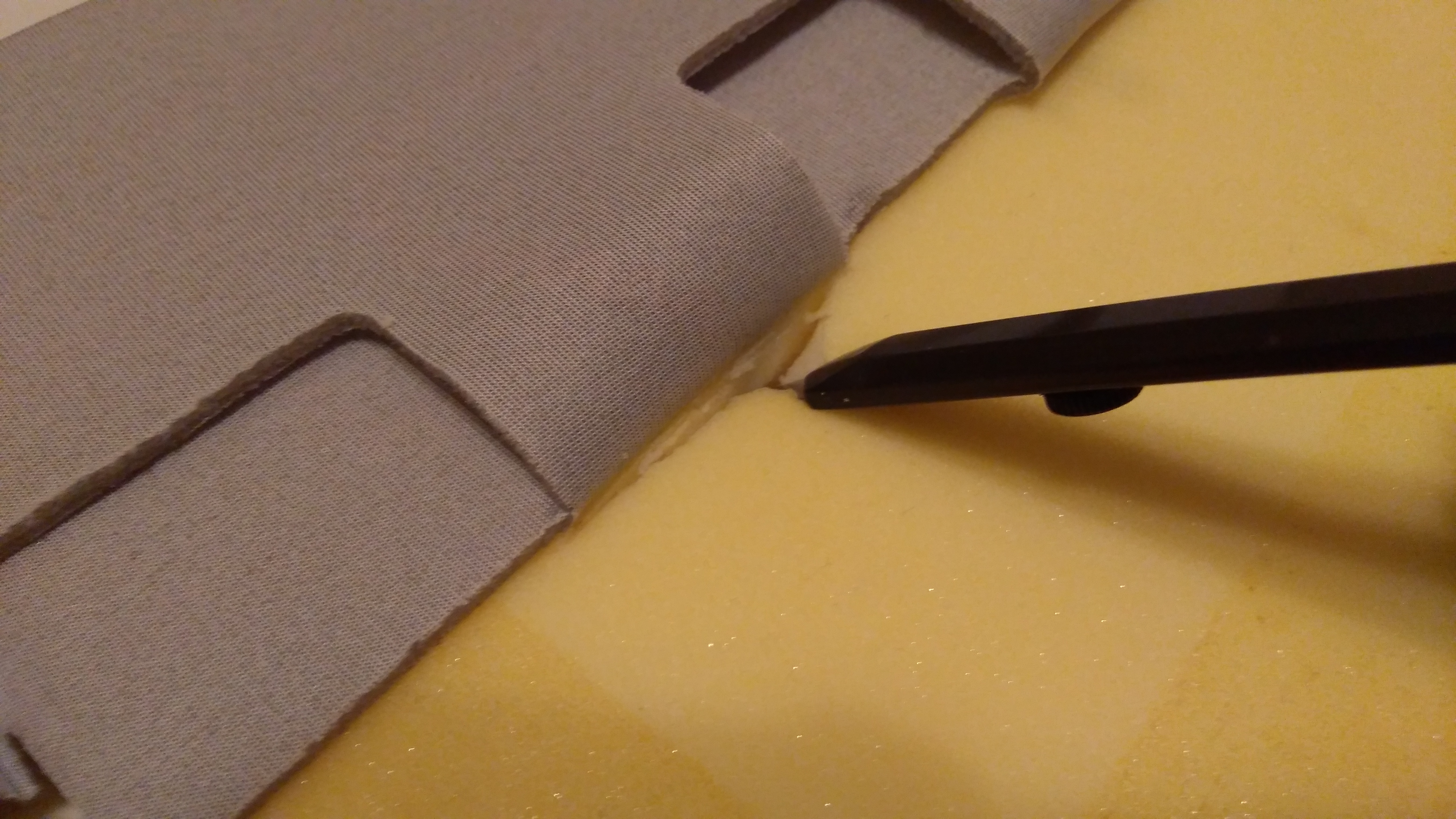

Decky rozmerovo pasuju presne, nepodstatne rozdiely su len v deleni sedacej/opierkovej casti a dlzke bocnic.

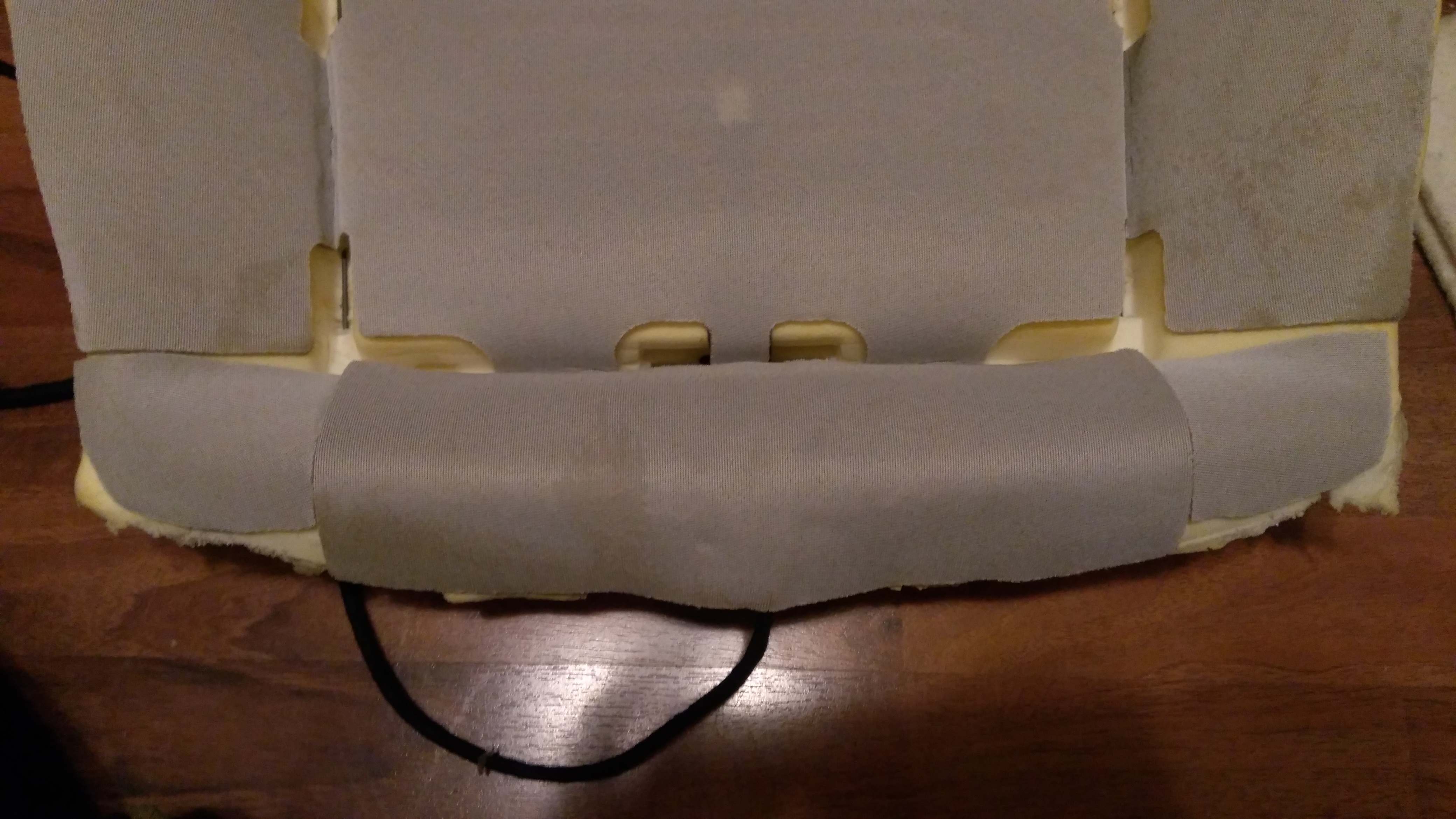

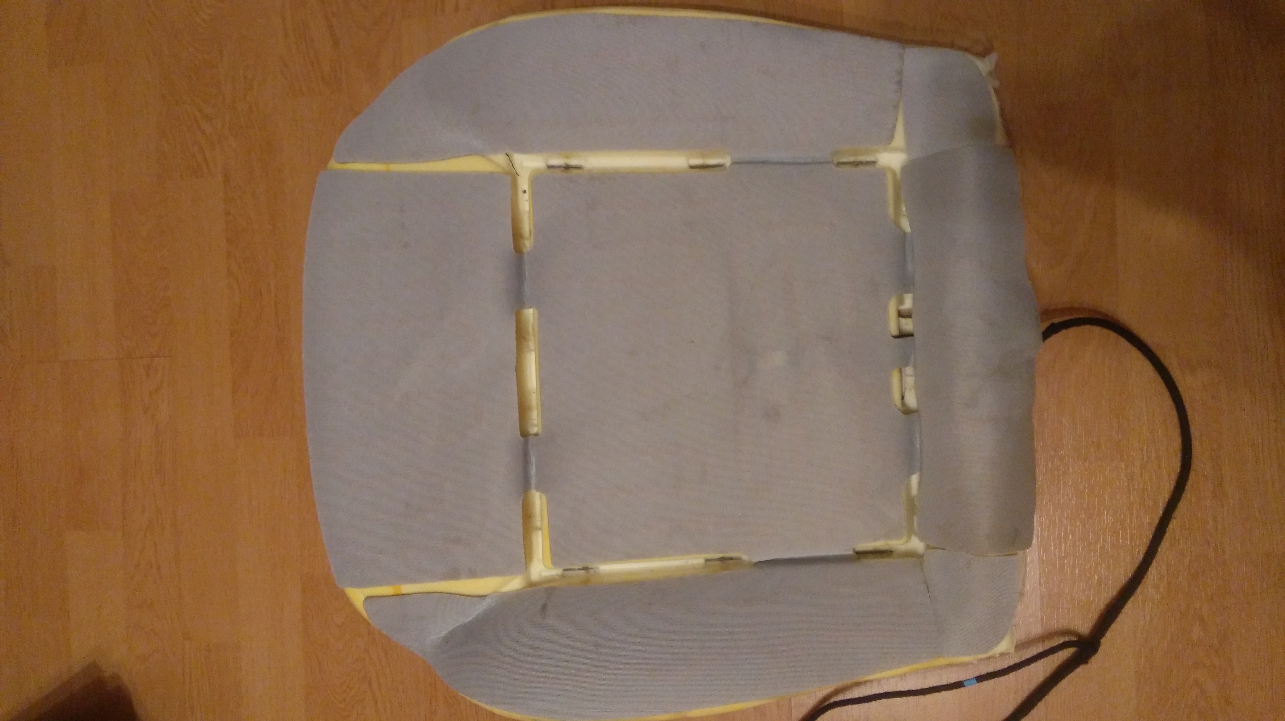

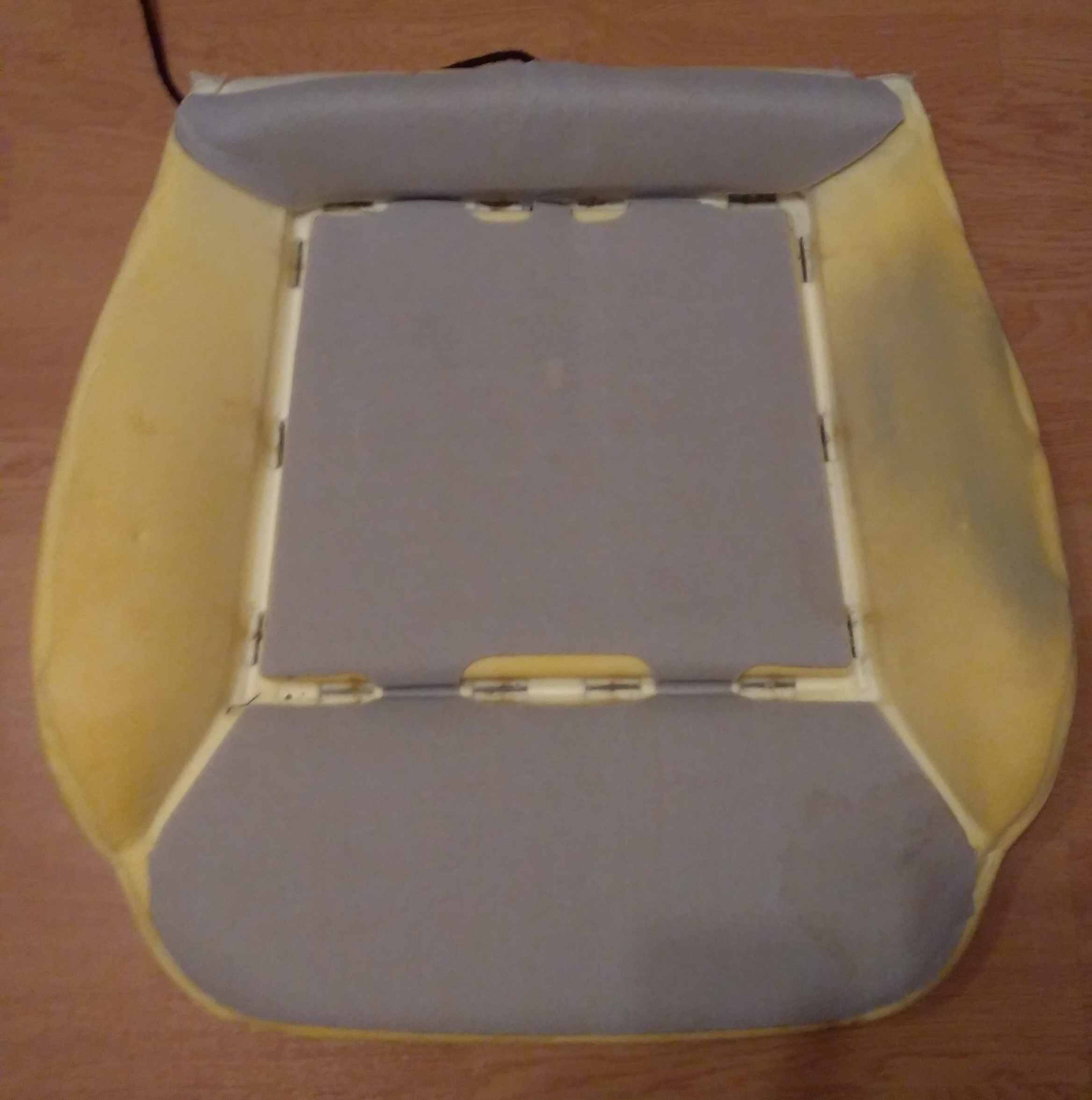

Na sedaku sa bocnice nalepia cez zlom (v koncoch deckovych bocnic su este vyhrievacie droty, takze ich nie je mozne na zlome odstrihnut).
Obrázek Obrázek Obrázek

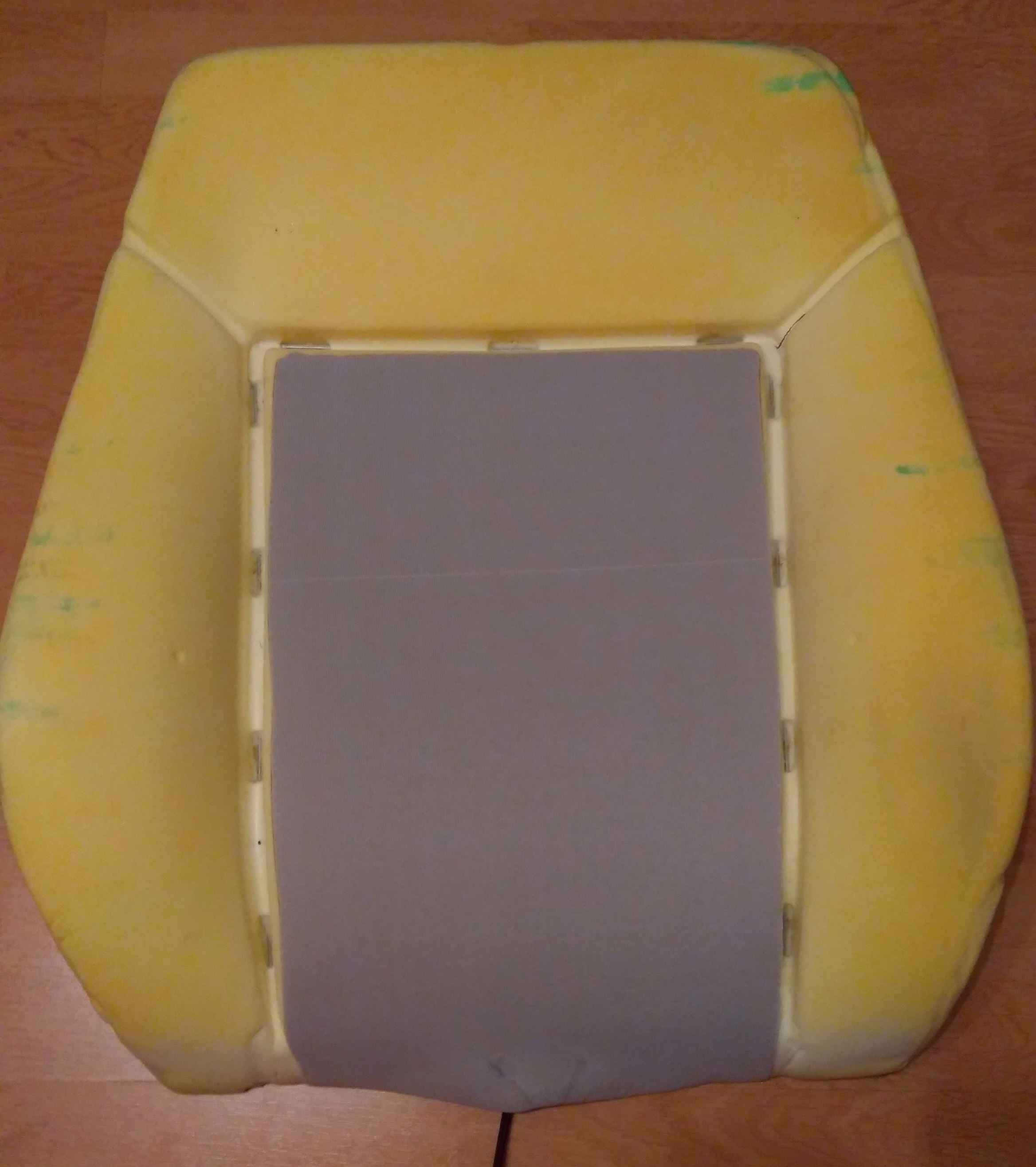

Pri operadle som v mieste delenia zarezal dve strbiny do peny a do nich strcil spajaciu cast, pri bocniciach som odstrihol konce (neobsahuju vyhrievacie droty), aj ked to nebolo nutne a mohli ostat pod potahom. Takto mi to ale prislo cistejsie, navyse som odstrihnute konce po uprave nalepil na sedaciu cast vzadu, kde uz nedosiahli bocnice (aby bol potah podlepeny rovnomerne).

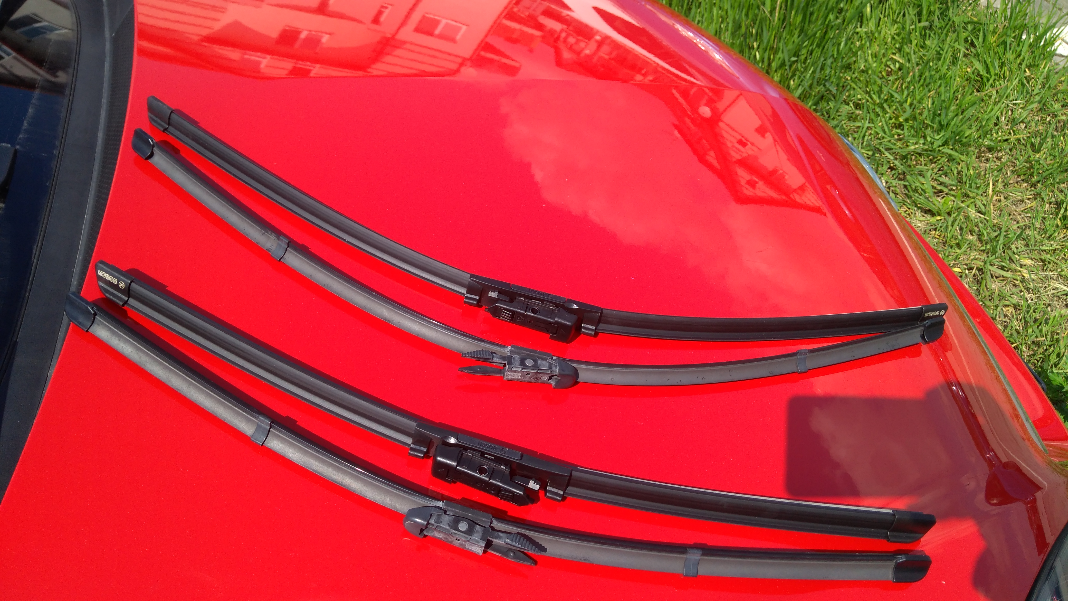

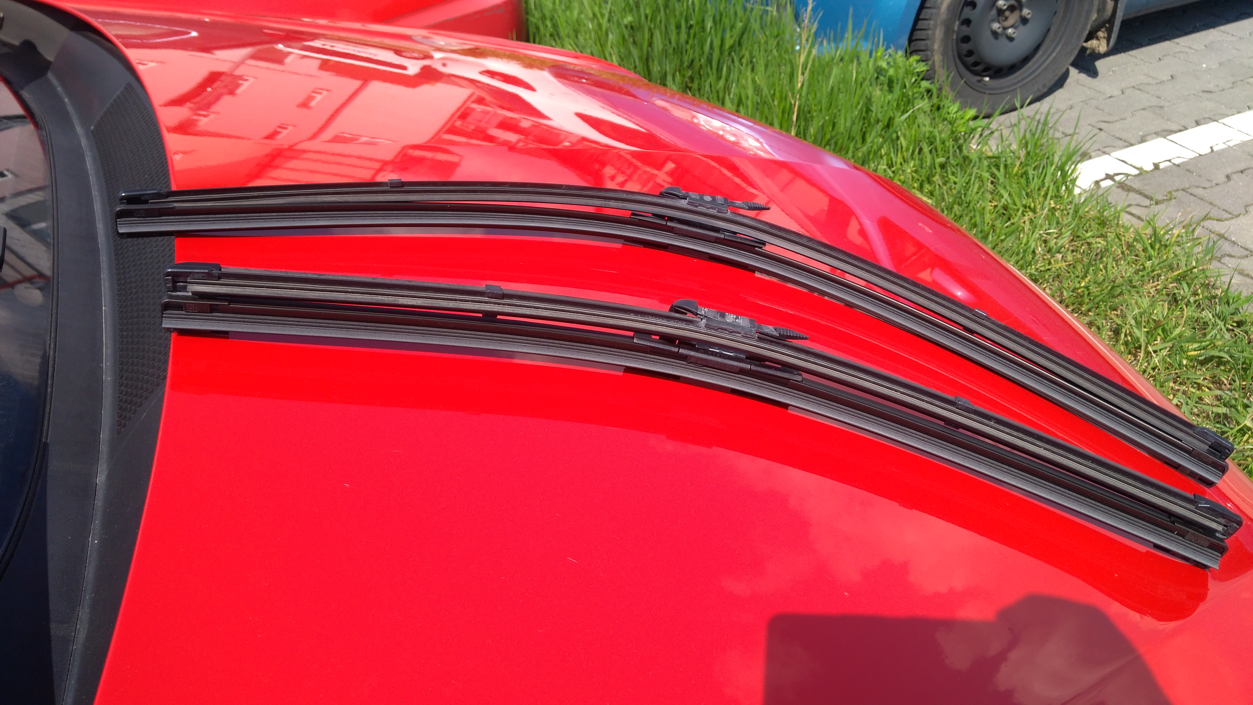

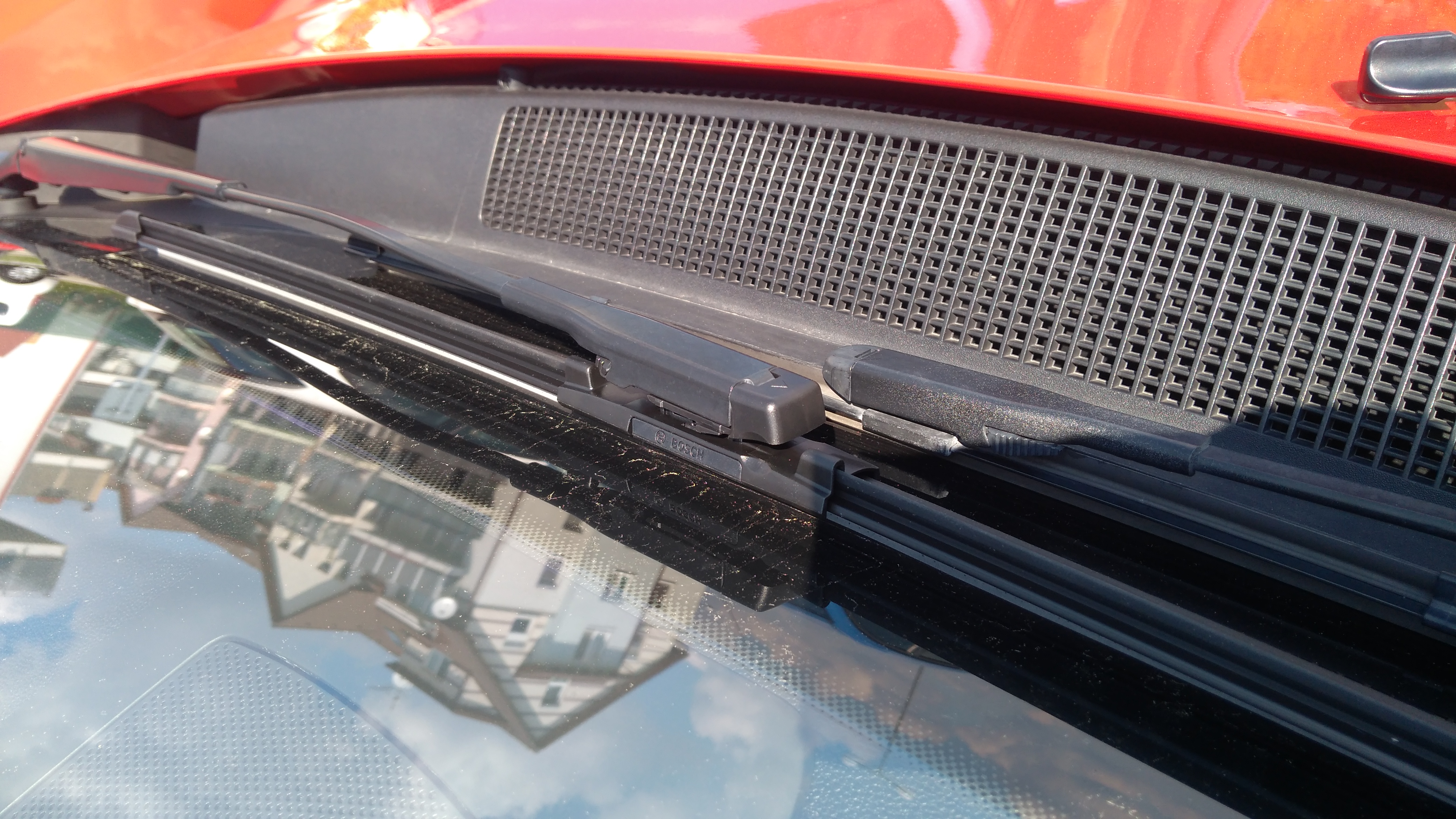

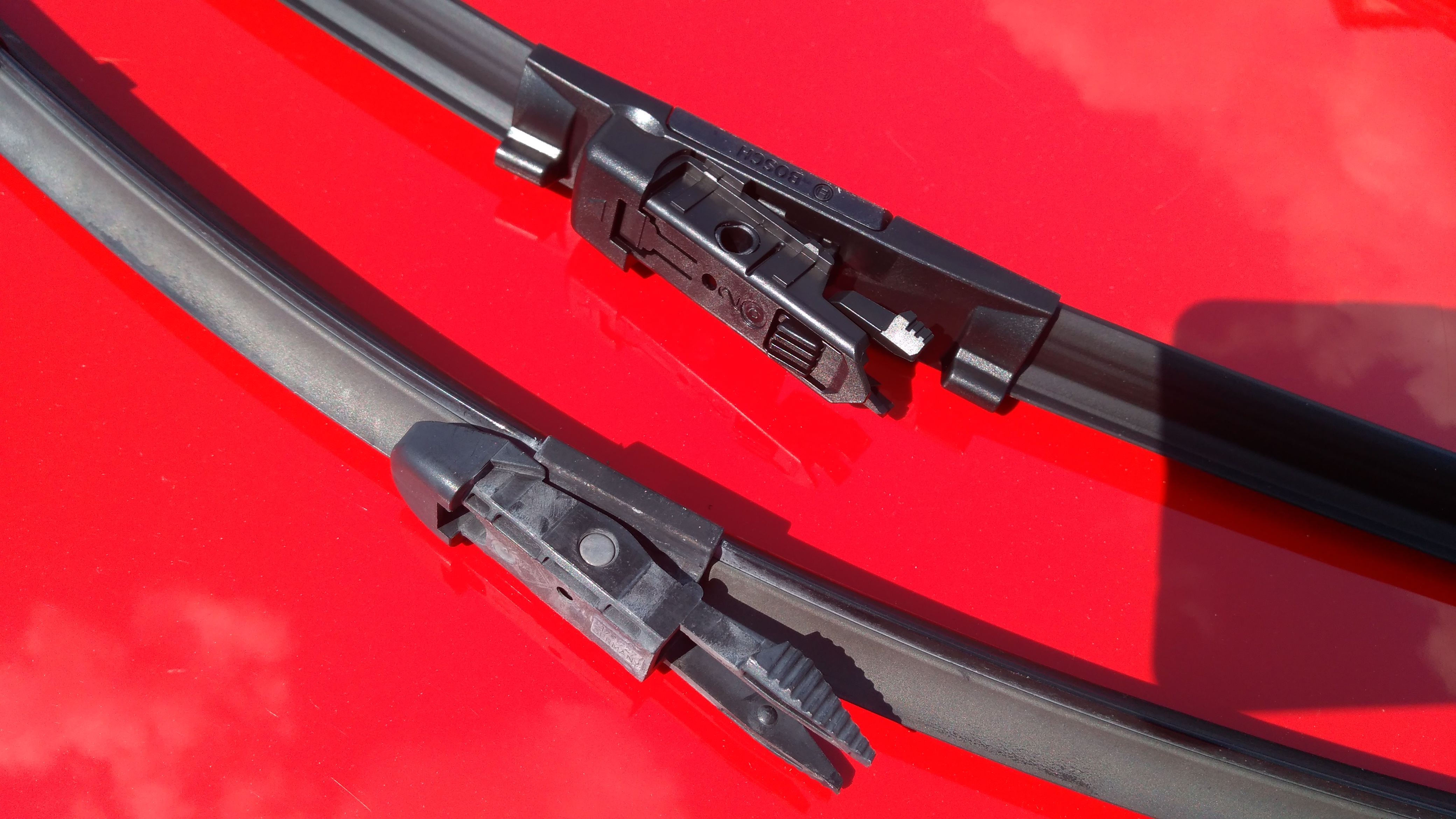

Dnes som menil predne stierace. Zvazoval som original GM, nakoniec som zobral Bosch Aerotwin A 256 S. Uchytenie je kozmeticky trocha ine, ale pasuje v pohode. Vyhoda je, ze gumicky su na Boschoch az po koniec stieraca, takze velky stiera +10mm a maly +5mm na oboch koncoch.
