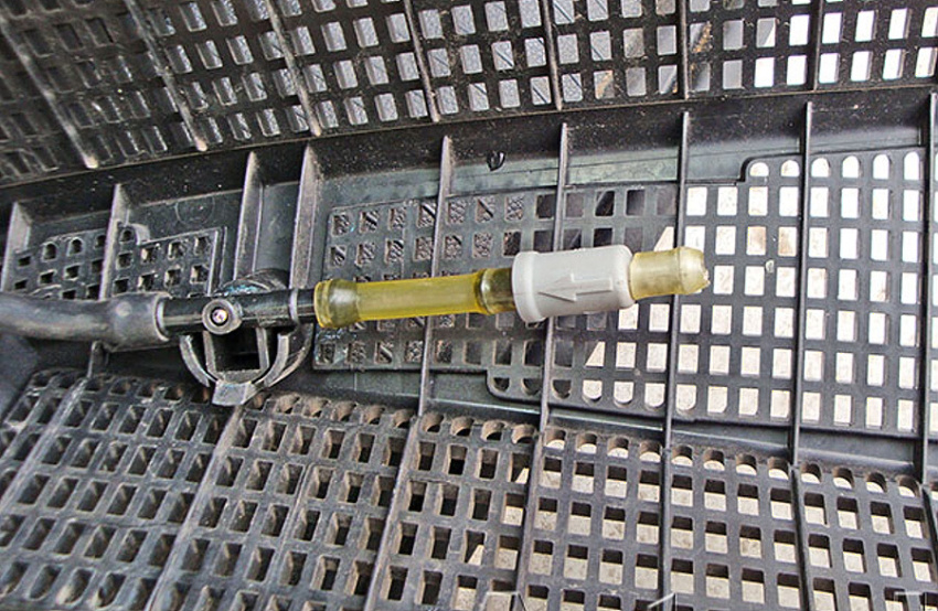

Dodělán zpětný ventil před trysky . Bohužel jsem při montáži neměl foťák , tak přikládám foto z montáže .ru - vypadá to úplně stejně .
Zlepšení : okamžitá reakce ostřkování na ťuknutí páčky ostřiku - vůbec žádná prodleva . Škoda , že jsem to tam nedal hned při původní montáži trysek Insignia , musel jsem to zase celé rozebrat :? Takže kdo ještě uvažuje o montáži trysek , kupte tento zpětný ventil ( prodává se sice v páru ) číslo v Opelu - 1450650 , cenu nevím přesně ale něco přes 100,- Kč .

Hmmm zajimavy s tym zpetnym ventilem. Zitra bych mel jet do Usti pro trysky, tak po precteni premejslim jestli jeste nekoupit i ty zpetny ventily. Logicky usuzuju ze asi v hadickach drzej tlak. Nebo tam jsou k necemu jinymu?

zabranuju vode aby stiekla nazad do nadrzky ;-)

Neboli nemusíš čekat nekonečnou půlvteřinu mezi stisknutím páčky a ostříknutím skla :lol:
