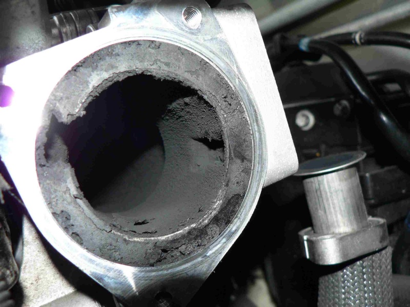

Tak včera jsem bohužel domů dojel na nouzový režim. Auto se po nastartování začalo dusit v nižších otáčkách a po pár ujetých km se přepnulo do nouzového režimu. Vypsalo to chybu 227911. Už minulý týden se mi zdálo, že se po nastartování trochu dusí, ale pak jezdilo normálně a také regenerace filtru proběhla normálně. No nakonec jsem se rozhodl, díky informacím na tomto webu, rozdělat ten EGR ventil. Ovšem po shlédnutí ucpaného kanálku ze sání viz foto, musela dolů ještě klapka, abych to vůbec pořádně vyčistil. Práce na 3 hodiny. Teď jsem to jel projet a zatím OK. Čas ukáže, jestli to bylo tím. Je zajímavé, že ta chyba mi zmizela po druhém nastartování (kontrola - brzda + plyn).
