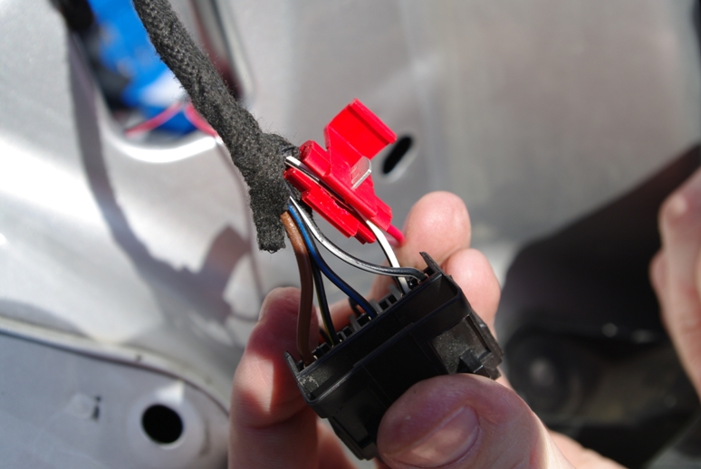

Neskusal som to nejako prepojit ale mozno by to zvladlo aj viacej svetiel hm ale myslim si ze asi na kazde svetlo jeden odpor. Stoji to par € tak by sa to dalo zmaknut
vid foto konektoru, co som nasiel na nete ja som to klasicky zapajkoval

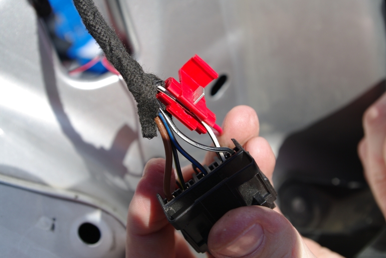

Ano ako si napisal....ten odpor ma dva konce je jedno ako ho das jeden kable na plus , cize svetlo, na ktore chces davatu ledku a minus je hruby hnedy. Ja osobne nemam rad tie presekavacky, skor to pajkujem priamo, potom mam istotumimo1 píše:Takže tak ako je to na obrázku s tou spojkou na kábli k svetlu, musím prerušiť aj kostrový,hnedý a tiež tam dopojiť spojkou kostrový toho odporu? pochopil som správne?
