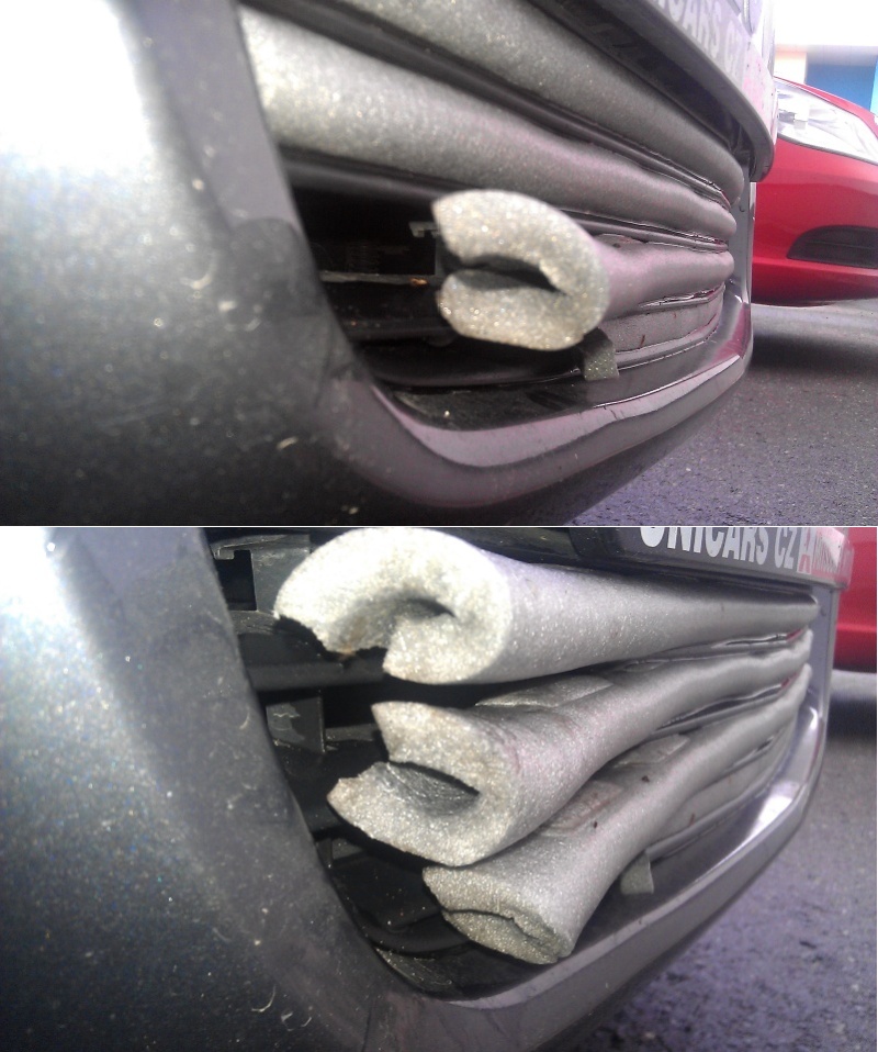

Během dopoledne udělám pár fotek, aby bylo vidět jak to tam je. Ale není potřeba žádné nářadí ani drátky nebo provázky. Drží to samo.

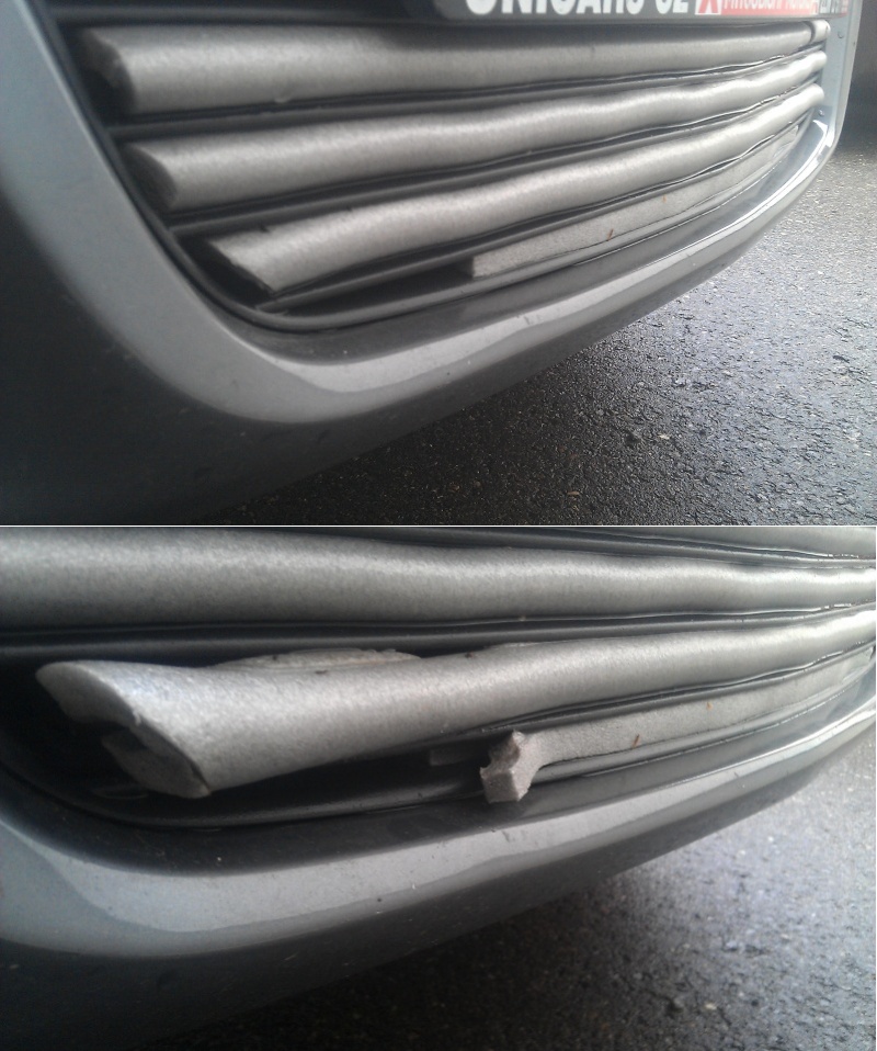

Tak jsem to ofotil a snad je to jasnější. Tady v dolní mřížce je tubex (pěnovka) silnější. Do masky jsem to dělal ze slabšího. ;)

Jasný......dík za foto.

Jen bych tam nechal otvor (výřez) k intercooleru....jinak fajn. 8-)
