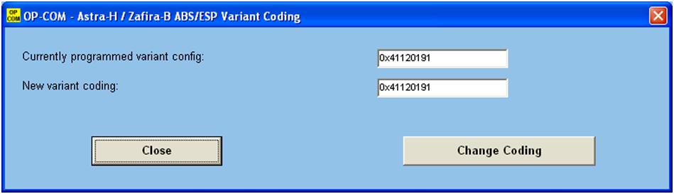

Mám dotaz ohledně programování jednotky ABS/ESP. Přes OP-COM ji normálně vyčtu, ale pokud chci něco programovat (ne, že bych nutně musel, ale chci se prostě podívat co je k dispozici), napíše mi OP-COM hlášku:
Co s tím? Bojím se to potvrdit i dkyž vidím, že hodnoty ke změně jsou stejný. Máte s tím někdo zkušenost?
Díky

- Oťas
- Příspěvky: 1507
- Bydliště: Ústí nad Labem
Re: OPCOM - vase skusenosti
jen blbni Pavlíku....
OP-COM k dispozici
						OP-COM k dispozici
- swabel
- Příspěvky: 2166
- Bydliště: Tvrdošín - SR
Ine moznosti tam nemas, takze by som s tym nic nerobil.

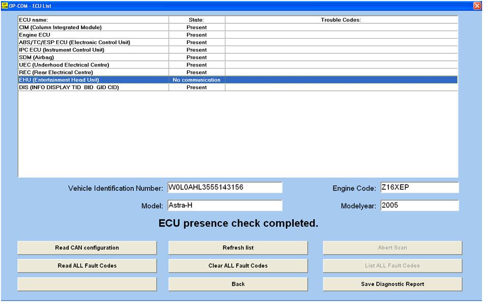

Taky mi OP-COM nekomunikuje s EHU, viz, foto. Co vám?

Já právě pátrám po aktivaci DDS. Moje budíky to uměj, ale potřebuju se kouknout do ABS/ESP, jestli to tam jde povolit nebo jak to tam vůbec jeswabel píše:Ine moznosti tam nemas, takze by som s tym nic nerobil.
