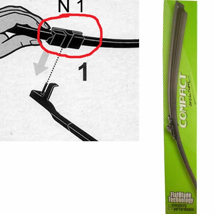

Caute,prosim vas ked menim cely stierac tak ho musim neako srobovakom odpojit od toho ramienka,alebo ako ho odpojim?K druhym stieracom som tie ,,kocky,, nedostal :)
A vraj sa tie iste nedaju pouzit druhy krat.
Opel Astra Combi
1.9Cdti 74kw
R.V:2007
Re: stěrače
Musis udelat presne jak je nakresleno na obrazku.Odklopit sterac,raminko otocit o 90° a vytahnout ven. Jednoduche jak dr*acka :D

je to jednoduche mal si pravdu :) Pocuj chcel by som vymenit aj na Geckovej astre stierace len neviem ci mam kupit cele stierace alebo staci len gumicky,ale to je asi jedno nie?

hej,hej uz som zistil :) Ja som chcel aj na mojom vymenit len gumicky ale nevedel som dat dole ten plast na konci,nechcel som to zlomit,tak som kupil najlacnejsie za 15€ obidva,znacka:zollex
Opel Astra Combi
1.9Cdti 74kw
R.V:2007
Re: stěrače
Ten plast na konci,sundas sroubovakem. Jde to trochu tezko ale nemusis mit strach,tem plast je hodne pruzny.
