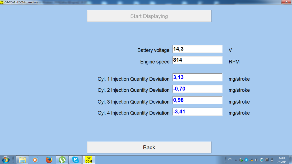

Co říkáte na tohle ?
vypadá to hrůzostrašně !
Nalítáno JEN 95 tisíc !!!!!!!Asi bych měl šetřit na repas či výměnu

Re: odchylka vstrekovania
Meral si to pri plne zohriatom motore?

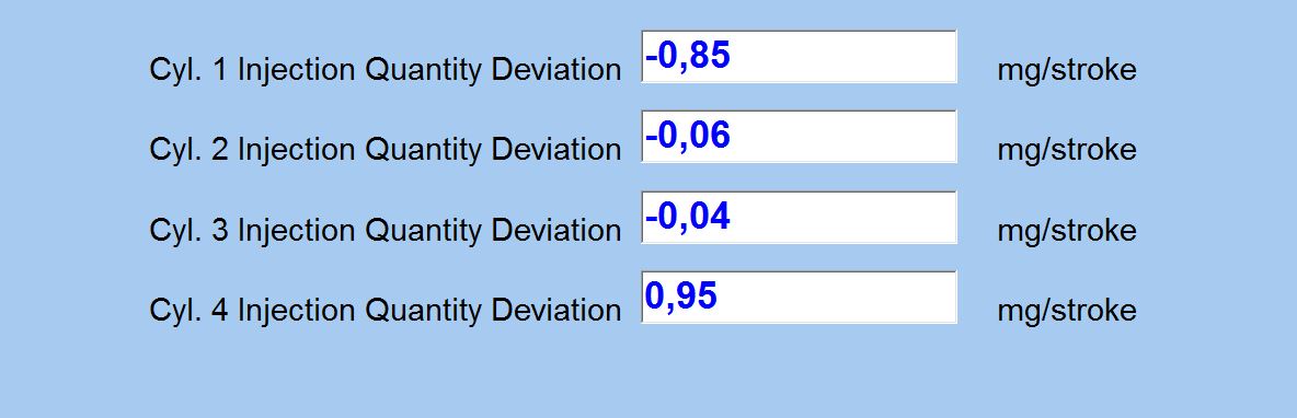

Po přečtení fora a hlavně kvůli strašákům od kolegů v práci a jiným živlům jsem raději nechal vstřiky zkontrolovat přímo v bosh diagnostice. Přece jenom astře dával předchozí majitel asi docela zabrat po stránce údržby a měl sem strach... Takže aktuálně najeto 187 000km a vstřiky jsou prý v pořádku. Dneska mi i dorazil op-com tak přidávám ještě moje měření. Uf
Opel Astra H Caravan 1.9CDTi 110kw, IDS+ (leden 2005), OP-COM
Ano při zahřátém motoru na 75°C.
