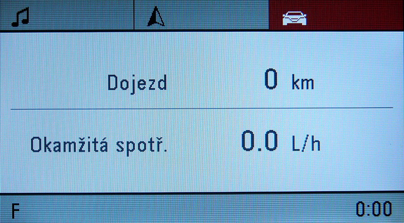

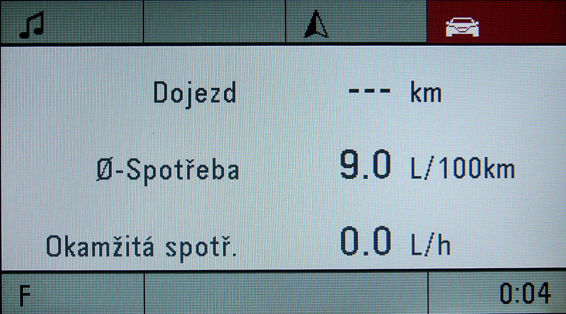

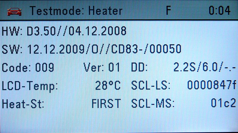

doplnil jsem češtinu do nejnovějších barevných displejů CID SW verze CD83 (SiemensVDO s třířádkovým zobrazením údajů palubního počítače). Změnu SW v CD83 je možné také dělat přes „kabel“.
A co víc! Skutečně je možné udělat upgrade starších displejů CID SW verze CD59 (dvouřádkové zobrazení údajů palubního počítače) na verzi CD83. Takže kdo máte CD59, můžete dostat s češtinou i nový SW verze CD83.
zobrazení testovací stránky displeje s SW verzí displeje CD83
zobrazení údajů palubního počítače na displeji verze CD59
zobrazení údajů palubního počítače na displeji verze CD83 nebo na displeji verze CD59 po upgradu na verzi CD83
