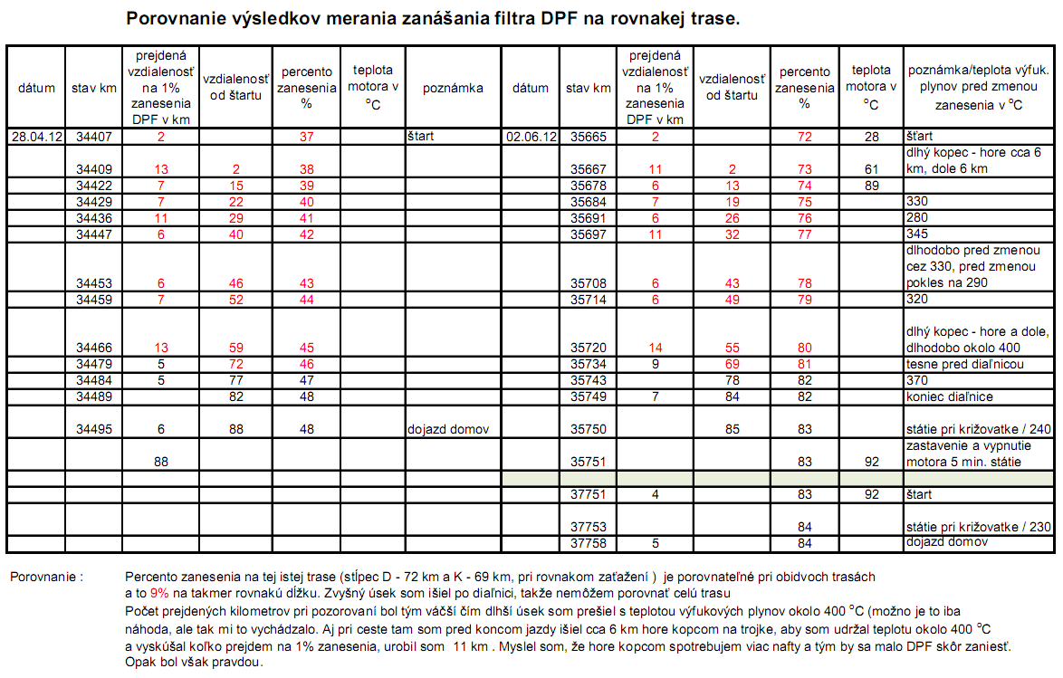

Zabudol som tu spomenuť, že všetky moje poznatky a merania sú výsledky z modulu komfortnej jednotky (MKJ) od Pepasa.
Super výrobok, len keby som ešte vedel aké tlaky nám to vlastne sníma, pretože tlaky, ktoré tam jednotka ukazuje nie sú asi tlaky vo výfuku, ktoré ovládajú filter. :? Pri nejakých 90 % zanesenia DPF by tie tlaky mali byť veľké. Opak je však pravdou, závisia od šťýlu jazdy, keď idem pomaly sú malé, keď pridám tak sa zvýšia. A pritom nezáležia od toho na koľko percent je zanesený filter.
Pri novom programe je však uvedené - úprava spustenia regenerácie spätným tlakom. Nezistil som zatiaľ podstatnú zmenu.

Teraz som odkladal auto do garáže, po naštartovaní 87 ( naskočilo krátko pred tým ako som večer zastavil pred garážou) a po vojdení do garáže už 88 :x
Asi nechodím na naftu, ale na na nejakú močovku podľa toho. Už mi stačí len raz vybrať auto z garáže a už budem regenerovať. :x
