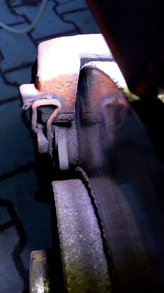

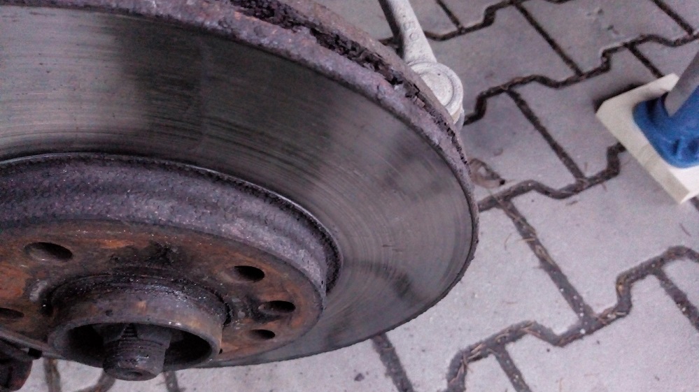

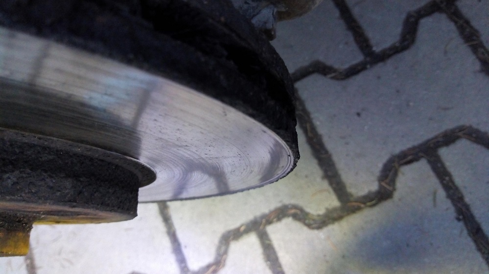

Zdravím páni. Chcel by som Vás poprosiť o radu. Sú kotúče a platničky viď obrázky už zrelé na výmenu? Volantom mi netrasie, kotúče majú hrúbku cca 23,7 mm, platničky cca 6,5 mm. Ďakujem Vám krásne za každú radu. Podľa mňa by mohli ešte niečo vydržať, trošku mám obavy jedine z toho olupujúceho sa kovu z chladiacej časti na kotúčoch. Je to normálne?
mironto
Příspěvky: 927
Re: Kvalita brzdových kotoučů a destiček
Příspěvek od mironto »
To korodovanie na okraji je normalne, oklep to kladivkom a bude ako nove.
Zdenda
Příspěvky: 81
Příspěvek od Zdenda »
Nechat.. obvod kotoučů vem opatrně drátěným kartáčem.. tyto destičky ještě sjedeš a pak bych asi uvažoval vyměnit kotouče i desky..
