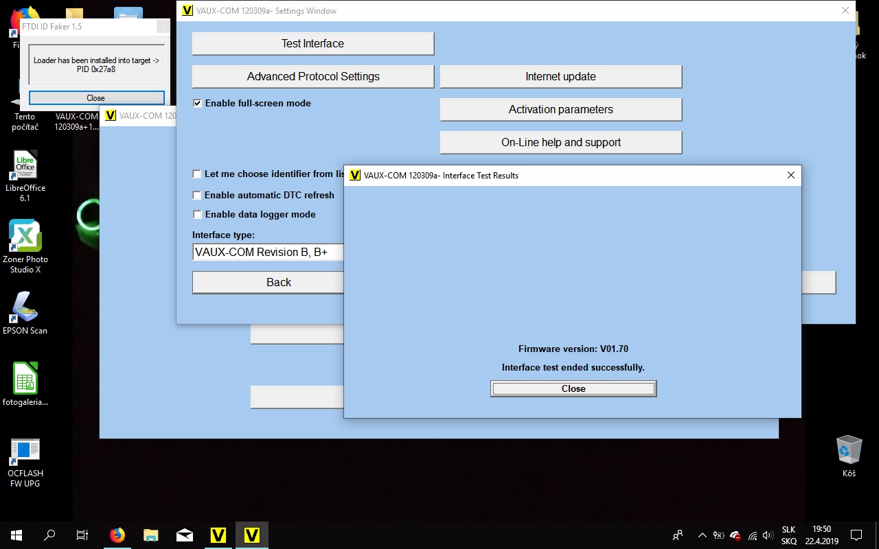

Ahojte,  prosim vas,  vedel by mi niekto uploadnut funkcnu verziu waux-com 12.  Vymenil som display na GID a z povodnou verziou 10 sa knemu nedokazem pripojit (k ostatnim jednotkam sa pripojit viem).  Stiahol som verziu 12.  Flashol (china clon) opcom z v 1.45 na v 1.59. Test interface prebehne aj vypise verziu opcomu,  ale ked sa chcem pripojit na ktorukolvek jednotku tak program hlasi: "Interface Communication Error, or Interface not powered from car!".
Testoval som na dvoch ntb, win 10 - 64 bit, win 7 - 32 bit. Na win 7 - 32 bit wauxcom 12 šiel omnoho rýchlejšie ale nedokazal sa pripojit.
Ďakujem.
Ďakujem.
