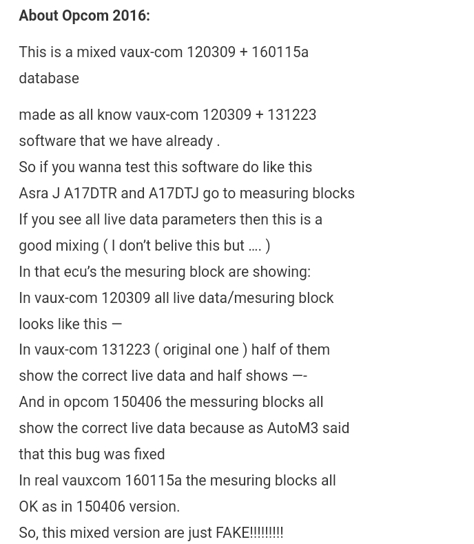

Nasiel tento odkaz,avsak ked to nainstalujem nejde to ani spustit,resp nefunguje to.EDIT: MNE,mam stary notas, a po preinstaslovani xp,kedze uz nie je podpora mi to blbne...
http://blog.chinacardiags.com/2016-opcom-working/
Zaujimave citanie je dole na konci clanku,davam to aj do prilohy,pise sa tam ze veria 2015 by mala citat aj live data.
Hladal som,ale nasiel som iba 150406b ale iba na HQ.
Myslim,ze bez live dat su tie nase cinske klony iba max na zmazanie chyb a pridanie dvoch troch zaloziek do menu,ale toto by bolo lepsie....

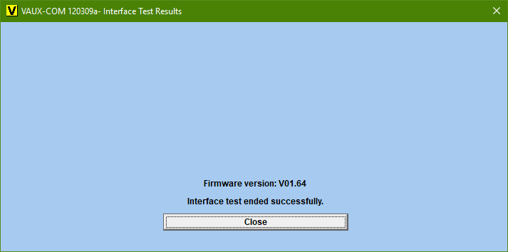

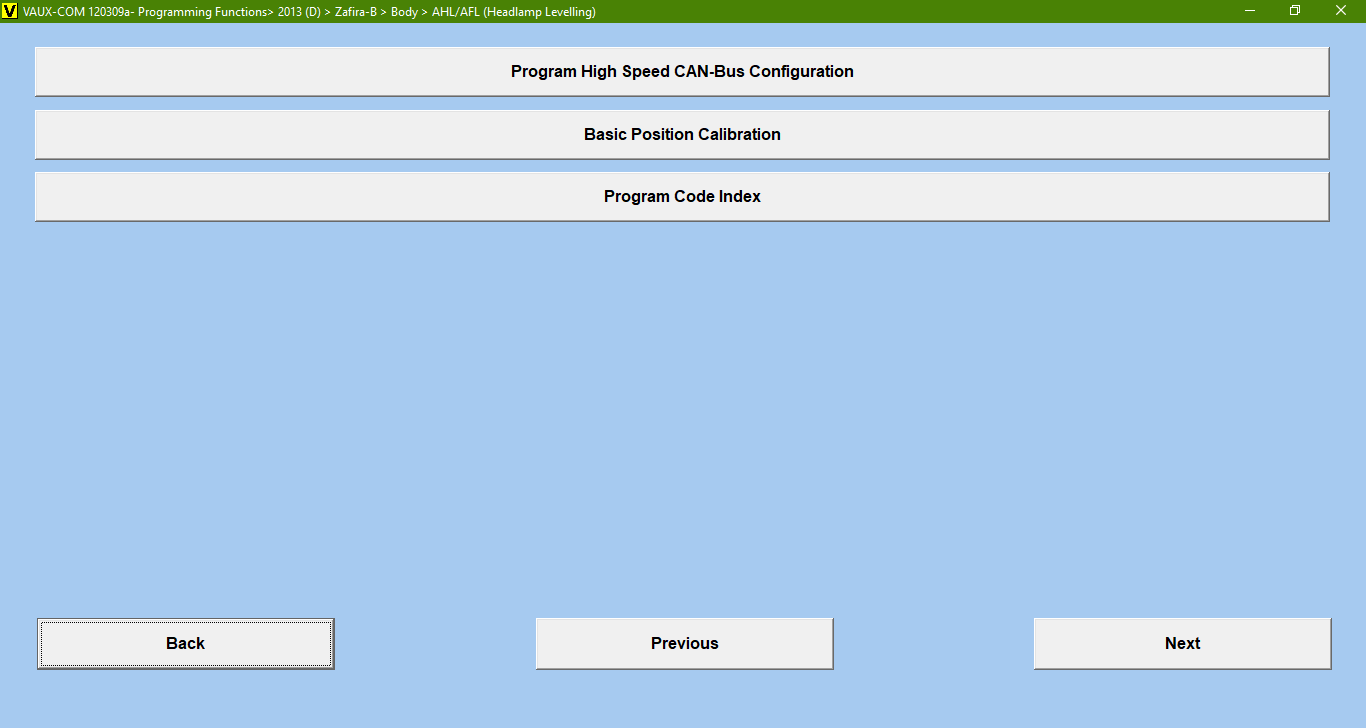

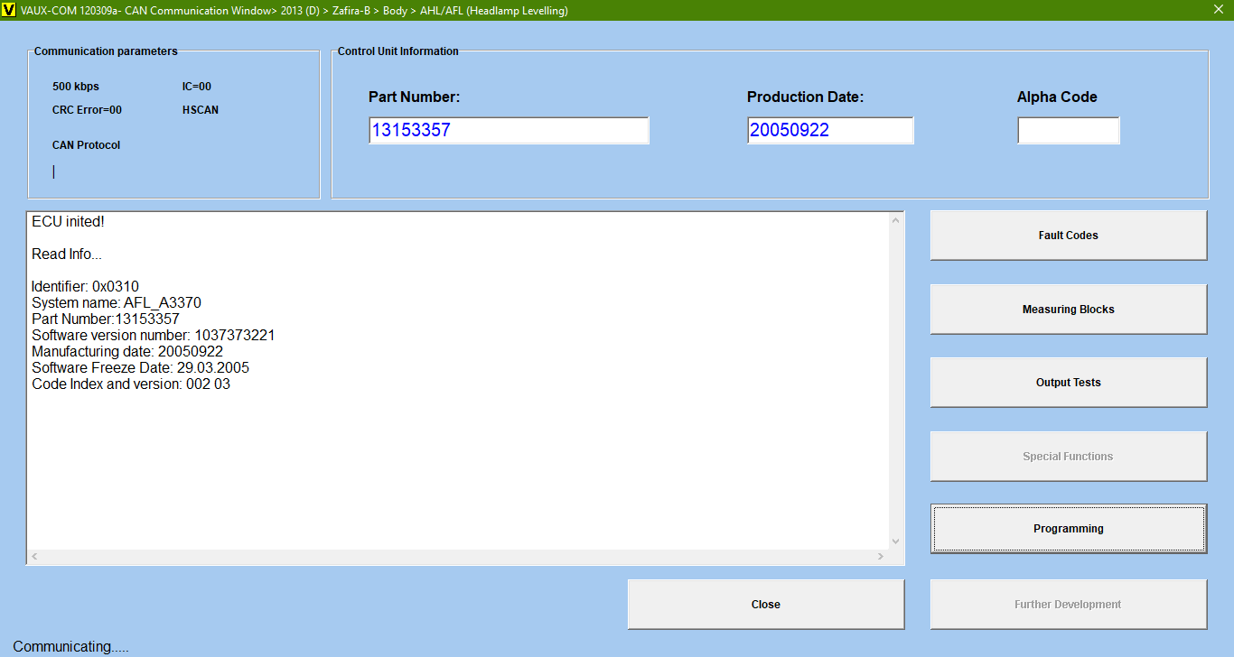

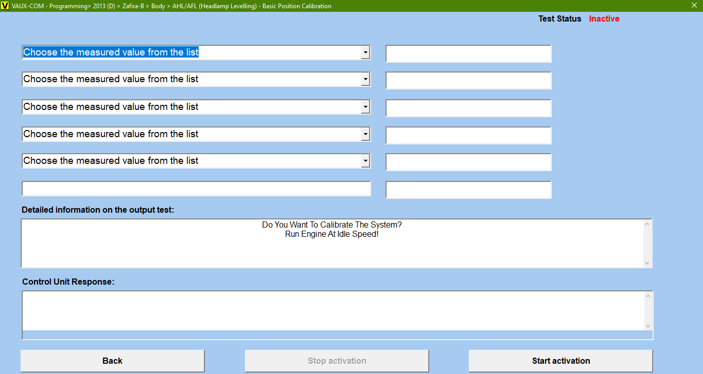

mironto
Příspěvky: 927
Re: OPCOM - vase skusenosti
Příspěvek od mironto »
Mne ta verzia 120309a+160115a funguje ok. V zozname mam 2015 a 2016 ako na screenshotoch. Skusal som motor, uz pozna aj A16XER, v pohode zobrazilo diagnostic list 1-3. Takisto mi teraz ide vojst do jednotky AFL (v vo verzii 120309a+131223d som musel este volit moznost jednotky Zafira-B) a mam aktivovanu polozku aj programovanie (podla changelogu z op-com.hu bolo pridane programovanie AFL na ako aj A16XER na Zafiru B od 150406b). Nemal som odvahu spravit kalibraciu, lebo zajtra potrebujem jazdit, urcite to ale v najblizsej dobe vyskusam.
Obrázek Obrázek Obrázek
