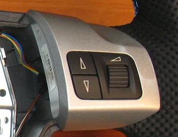

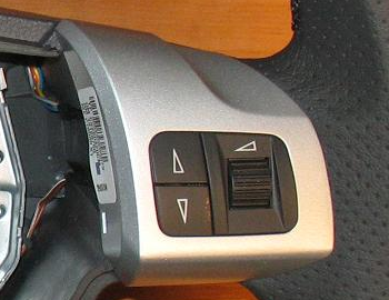

Davaj bacha, co kupis. Ako je pisane vo vlakne, su dva typy krytiek/ovladacov - Takata-Petri a Dalphimetal.
Ty mas, ak dobre pozeram, Takata-Petri.
Ak si pozorne vsimnes, Takata maju to zrezanie okolo kolecka zosikmene zo vsetkych styroch stran, zatial co Dalphi su dve zvisle linie s takmer kolmym skosenim odhora dole. Okrem toho medzera medzi ovladacom a hranou krytky je pri Takata uzsia a telo sa mi zda trocha viacej kosodlznikove (moze to byt troska inym uhlom fotaku, na 80% je ale sikmejsie), takze si myslim, ze to telo nevies medzi krytkami vymenit.
Tie linky, co daval quicky, na prvej su ovladace Takata z Astry/Zafiry/Vectry, na druhej Takata ale z Corsy a na tretej Dalphi z Astry/Zafiry/Vectry. Na tvojej linke su Takata z Corsy.
Vymenit celu krytku aj s ovladacom (ci Takata alebo Dalphi) na Astre/Zafire by malo ist (podla info z vlakna odtialto sa neda zamenit len spodna krytka), menit len telo medzi krytkami nemusi byt uspesne.
