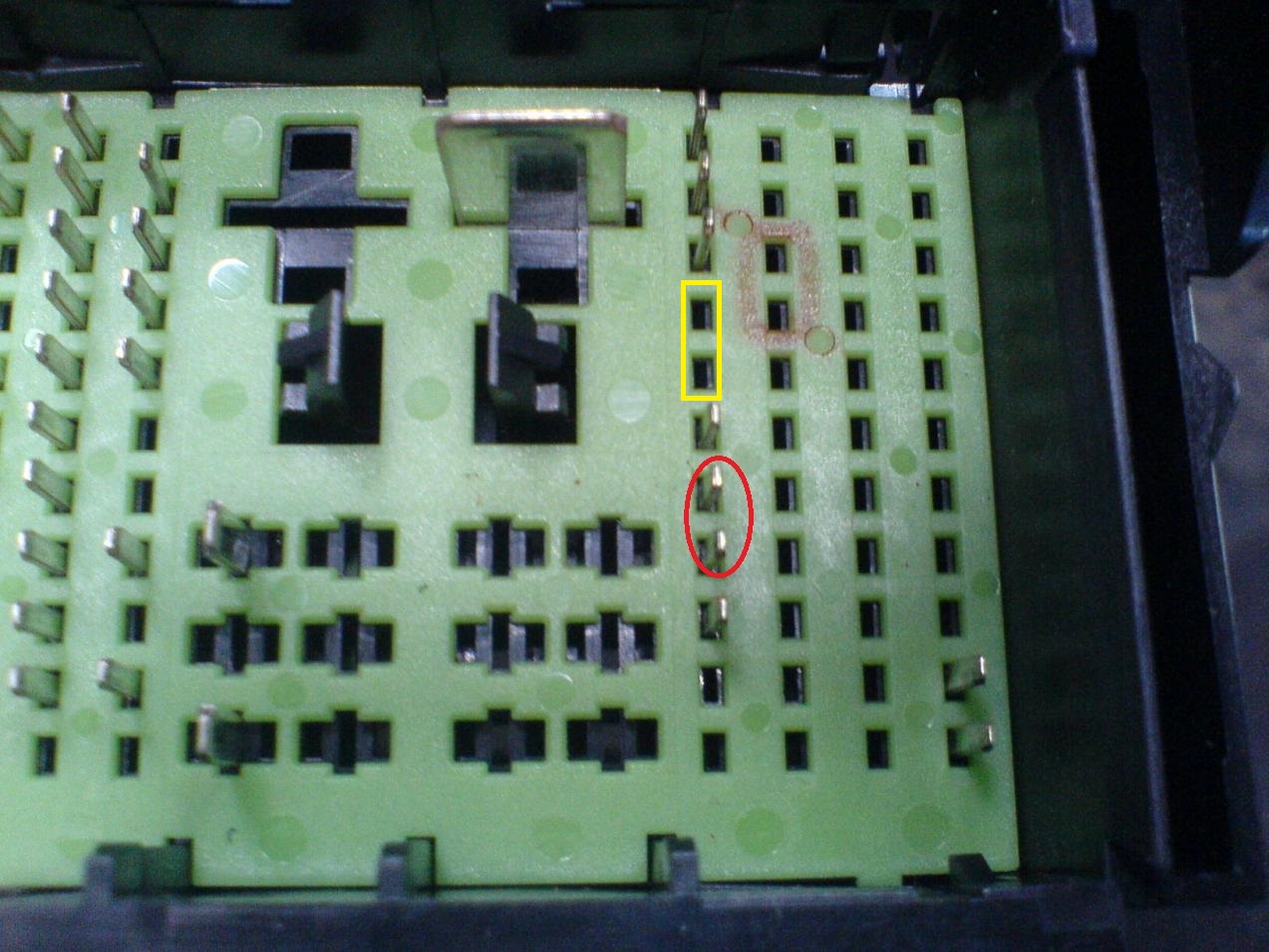

Houstne hlasim problem!!!
Mam natahle vodice z REC-u k sedadlum,nakrimpovane piny 21 a 22 v XR4,nakrimpovane piny v konektoru k deckam. Vsechno o.k. ale co s X1??? V navodu ktery je tady v prvnim prispevku je napsano:
Pokud vodiče instalovány nejsou, je nutné provést jejich natažení a připojení na příslušné konektory ve vozidle. Konektor X1 se nachází na levém předním sloupku ve spodní části.
- Napájení sedadla řidiče: REC Konektor XR4/21
- Napájení sedadla spolujezdce: REC Konektor XR4/22
- Napájení jednotky spínačů: Pin. č. 12 jedn. spínačů, REC Konektor XR4/8, vede přes X1/37
- Ovládání řidič: Pin č. 3 jedn. spínačů, vede přes X1/48 na X48/7 (kon. Sedadla)
- Ovládání spoluj. Pin č. 9 jedn. spínačů, vede přes X1/49 na X49/7 (kon. Sedadla)
Prvni tri body mam hotove a problem vzniknul u dvou dalsich. Rozpojil jsem konektor X1 a zjistil jsem ze piny 48 a 49 jsou osazene. Vedou z nech dva zelene vodice z ceho jeden vede smerem pod palubovku a druhy smerem do zadu. Pokud jsem zpravne pochopil,tak ze 48 a 49 mel bych si natahnout vodice k prislusnym pinum v konektoru sedaku ale ty piny jsou osazeny!!!??? Pomuze nekdo,bo jsem z toho trochu jelen

Vojto zkontroluj si znovu osazení svorkovnice X1. Při pohledu na dutinku (samici) svorkovnice X1 jsou to Piny ve 4 řadě od spodu, zleva čtvrtý Pin 48 a pátý Pin 49. Při originálním zapojení jsou vodiče u Pinu 48 hnědošedé, u Pinu 49 černožluté. Hnědošedý (Pin48) vede k Pinu 3 a černožlutý vede k Pinu 9 u panelu tlačítek (spínačů).

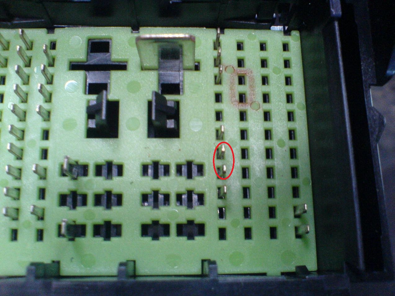

Vojto to máš vyfocen kolík (samec zrcadlovitě) a červeně zakroužkované máš Piny 51 a 52. Pin 49 a 48 jsou ty dva volné na foto směrem nahoru v řadě zakroužkovaných Pinů 51 a 52. Při pohledu v řadě zakroužkovaných Pinů odspodu Pin 55,54 volné-Pin 53,(52,51 červeně zakroužkované)a 50,obsazené, Piny 49,48 VOLNÉ,Piny 47,46,45 obsazené. V řadě vedle, to fialové zarámování jsou Piny 58 a 59.

Tak v tom pripade,je vsechno jasne. Zpletlo mne oznaceni na te casti konektoru,kde jsou dutinky,protoze jsou tam cisla 45 az 55. Chybne jsem se zameril na tyto cisla a nevenoval jsem se vodicum,ktere jsou natahle od ovladaci listy
Tak tady se stala ta chyba. Ted uz je vsechno jasne. Plati zlouty obdelnik. Moc,moc dekuji.

Akurat mi v tom pripade chybi ty dva iso konektory.Musim je zitra koupit a snad to bude vse. Sam nad sebou kroutim hlavou,jak jsem se mohl splest s najitim toho spravneho mista konektoru

Odzkousene a svete div se,decky topi
