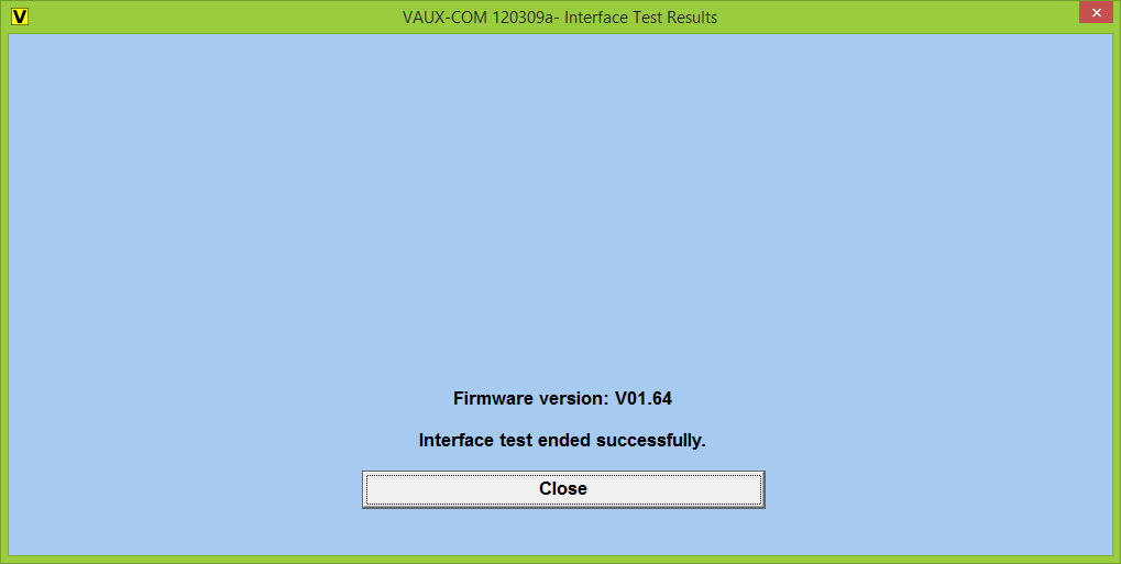

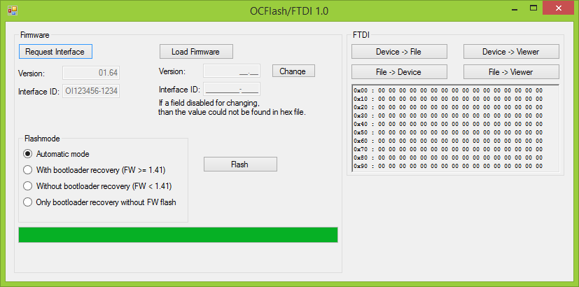

Skusil som flashnut OP-COM na 1.64 cez OCFlash aj bez toho, aby sa po Load Firmware zobrazila 1.64 v policku Version a napodiv to vsetko zbehlo korektne. Request Interface po flashnuti ukazal 1.64, ako aj Vaux-Com:
OCFlash
OCFlash
Vaux-Com
Vaux-Com
Odskusal som diagnostiku na aute a hoci vsetko fungovalo, nevsimol som si ziadne zrychlenie.

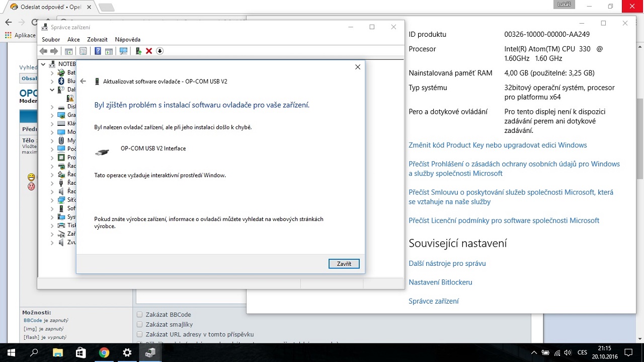

Prosím o pomoc. Do dnes mě fungoval OP COM. Dnes po 3 měsících dojdou do auta udělat výpis chyb a ono nic. Minulý týden jsem už měl problém s ovladačem telefonu a musel jsem ho přeinstalovat, dnes jsem zjistil, že mám i problém s ovladačem OP COMu. Bohužel ho nemůžu přeinstalovat viz obrázek. Zkoušel jsem i přepnout systém, aby nevyžadoval digitálně podepsané ovladače, ale bez změny. V ničem jsem se nevrtal jen standart aktualizace. Díky za rady

Já měl také neustále problém s ovladačema. Jediné 100% účinné řešení u mě bylo OP-COM spouštět na virtuálních XP (Virtual BOX), tam to šlape bez naprostého problému. Akorát spuštění je místo pár sekund cca. 1 minutka, což mi při občasném použití vůbec nevadí.

Díky za radu taky jsem začal instalovat Virtual Box a do něj Xp.

Tak VirtualBox funguje a XP taky, ale OPCOM nefunguje jak ve W10. Je pomalejší a má problém načítat chyby z poloviny jednotek. Snad si to sedne.

Zkoušel si i jiné ovladače? Já nějaký ovladač stahoval z netu, protože ten co byl dodán na CD taky nechtěl načítat všechny jednotky.
