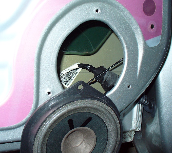

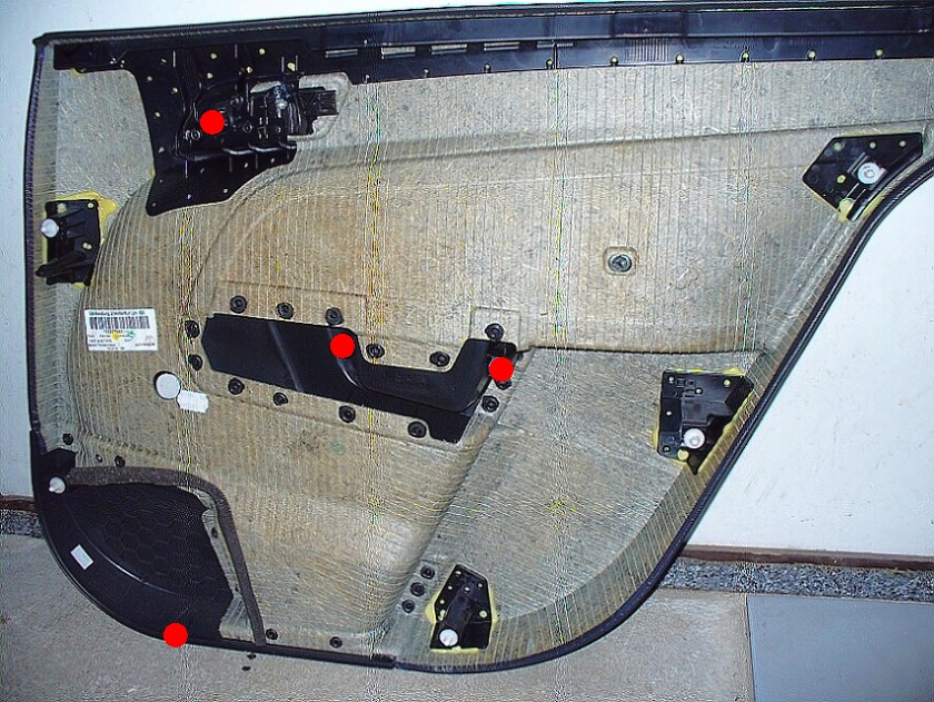

Dnes jsem rozdělal zadní tapec , abych změřil hloubku repro . Aby nový repro netlačil na sklo , je možná hloubka od plechu dveří po spuštěné sklo 50 mm .
Tapec drží na dveřích 4 vruty s hvězdičkovou hlavou ( torx - číslo nevím )
2x pod madlem , 1x pod kličkou otev. dveří , 1x dole u repra ( na fotu červeně ) . Pak je to nacvaklo 5x umělými špunty ( nutno více zabrat na odtržení )
Samotné repro drží také torxy ( 3x ) .

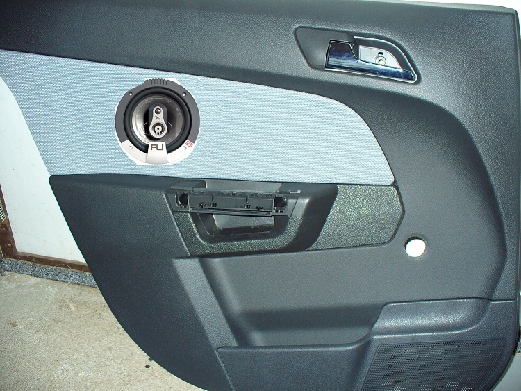

Co by jste řekli na nové umístění zadních repro ? Zkusil jsem to v editoru , jak by to vypadalo . Byly by přišroubovány na tapecu , zakryty origo mřížkou . Díra ve dveřích za nimi by byla .

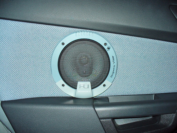

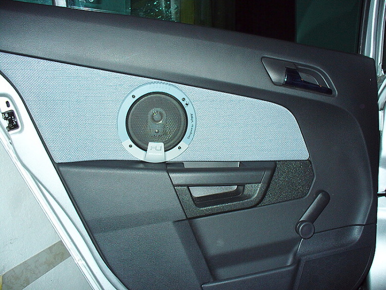

Dnes provedena montáž podle obrázku výše . Původní otvor zaslepen . Repro hraje čistě , odstranilo se dunění a zvuk ze sudu . Jak někdo psal , tento repro moc nebasuje , ale má pěkné středy a výšky . Takže pozitivum je odstranění dunění a zvuku jako ze sudu .
