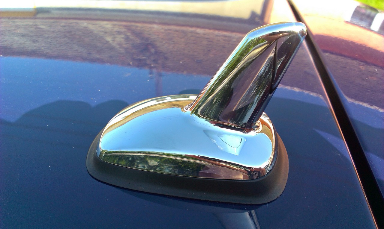

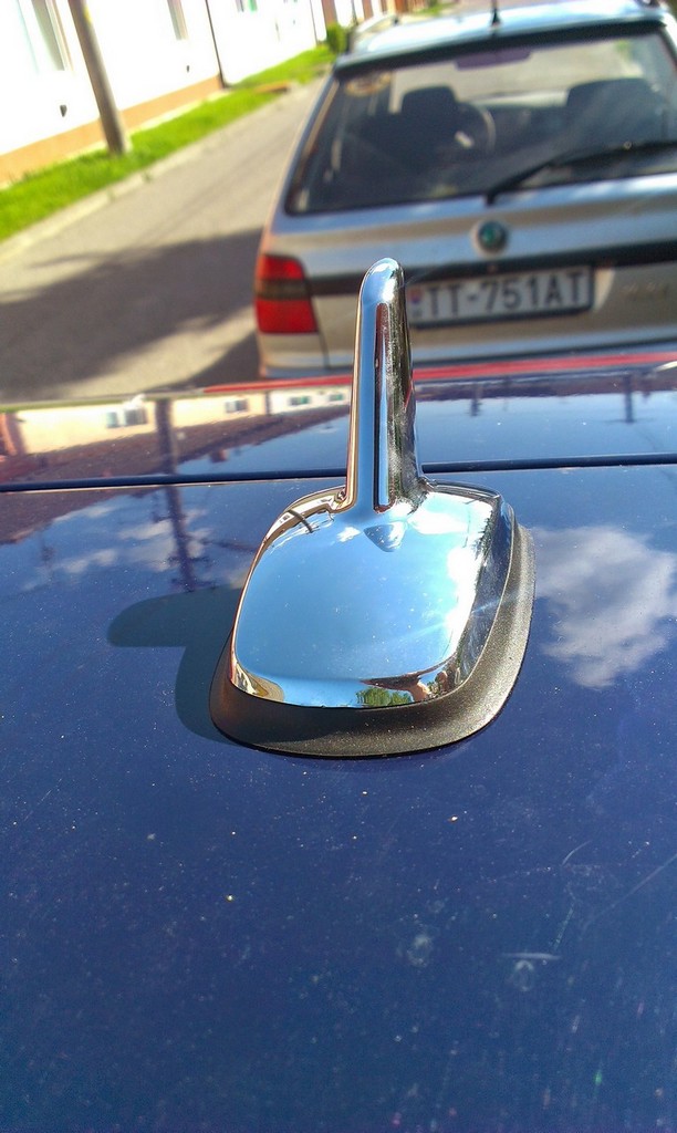

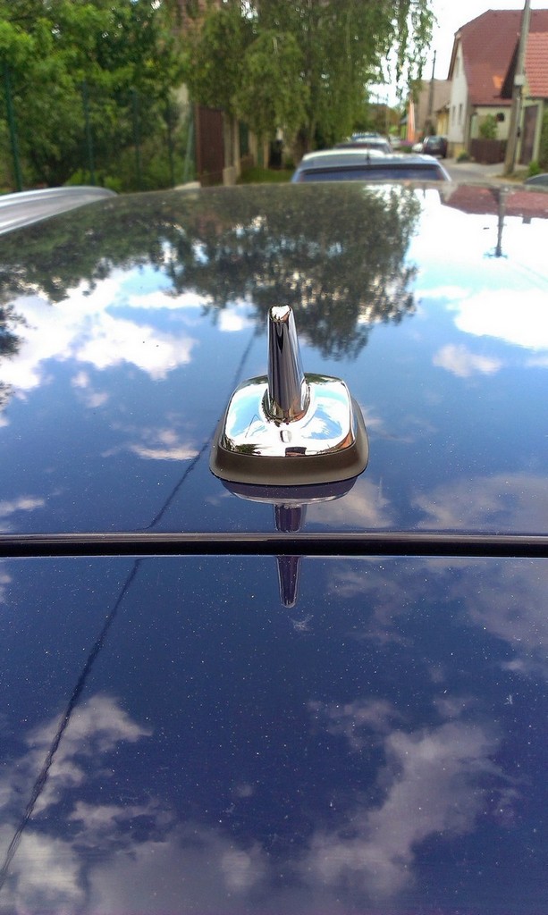

tak paaar novych veciiiii :lol:
funkcna shark alu antena 9,50€ + 4,99€ redukcia a Flexorganizer zatial iba listy z jedneho vraku zadara 8-)

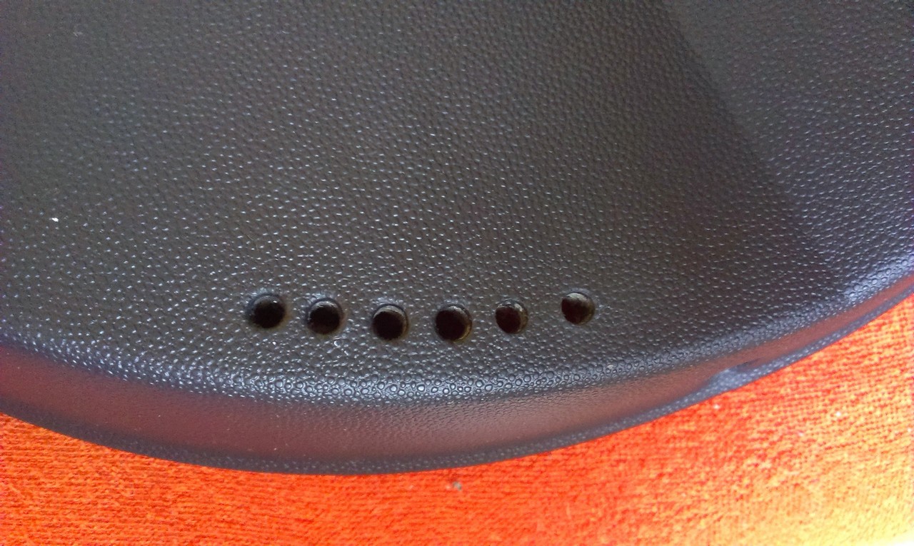

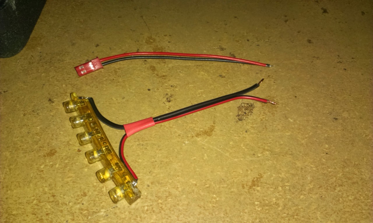

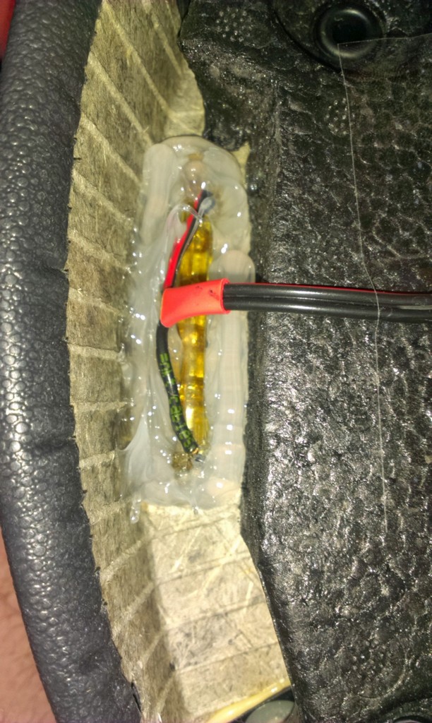

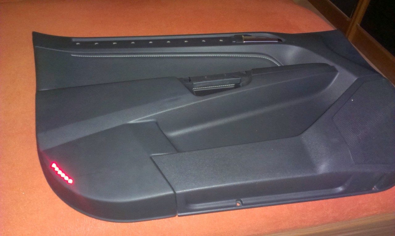

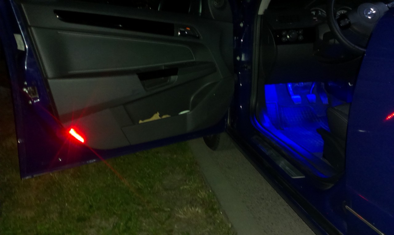

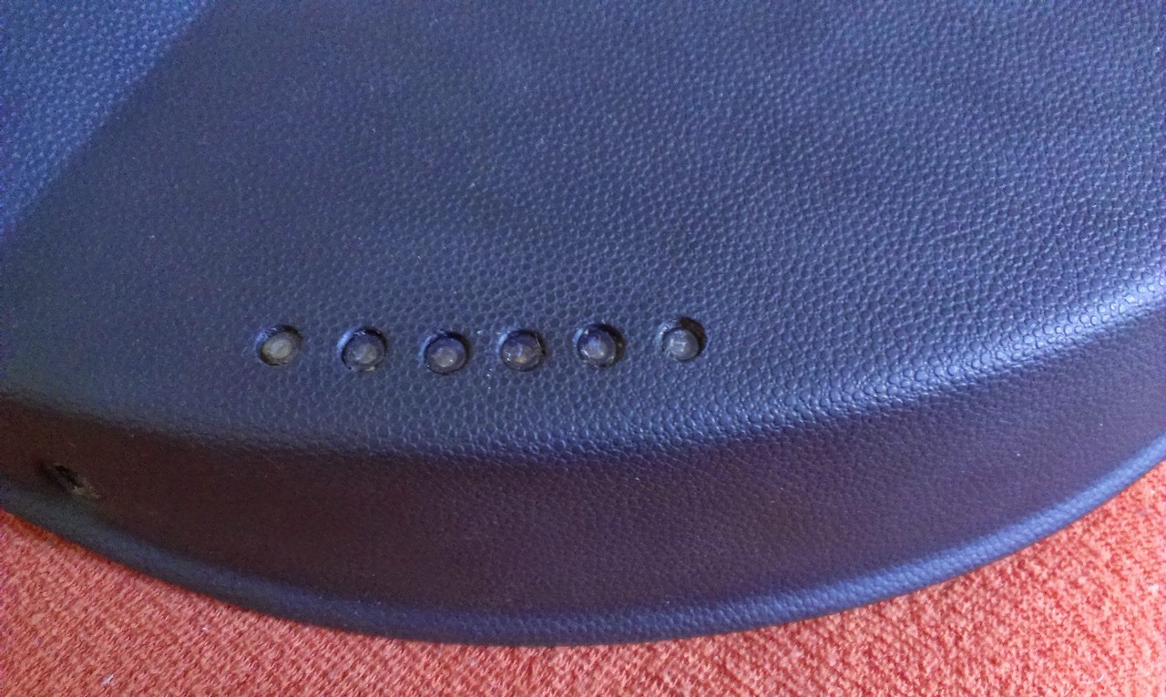

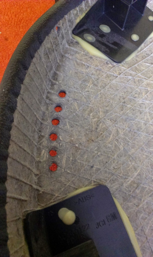

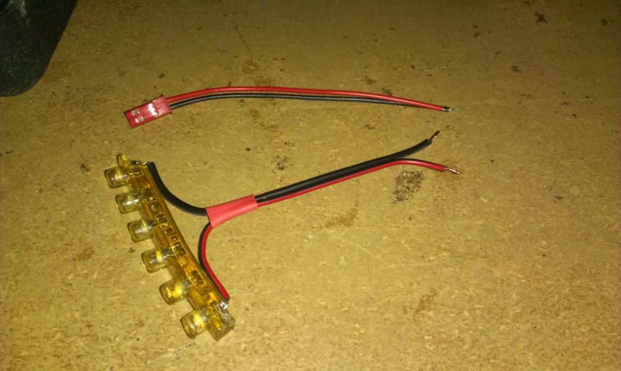

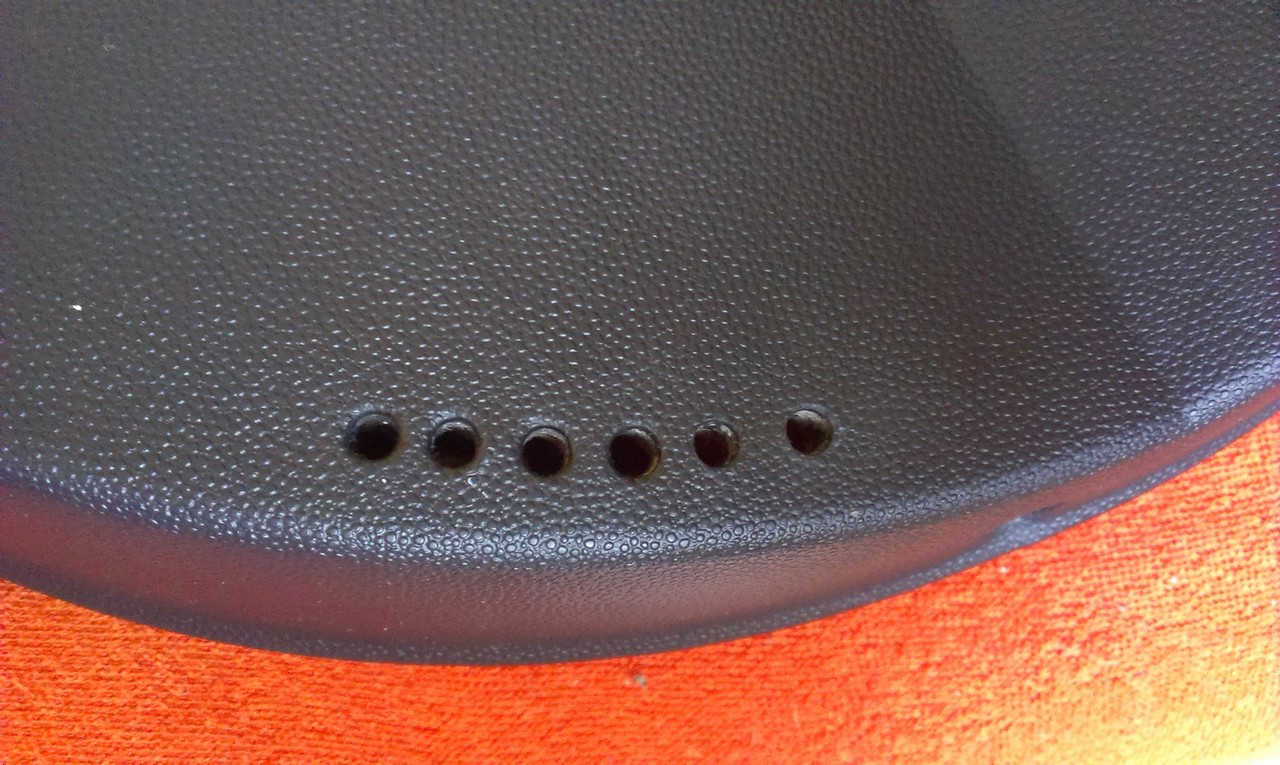

Ked sa plnia sny ....6led osvetlenie dvier.
Ked sa otvoria svietia ked sa zatvoria nesvietia inspirovane navodom od Frydexa. 12V som bral z napajania motorceka na okna a minus som bral kabel vnutorneho osvetlenia z dveri co ide do klucky, tusim bielo sedy alebo sedy nakolko mam deadlock nemohol so to napojit ako Frydex a tym to mu chcem podakovat za perfektny popis a odpisanie a pomoc 8-)
Naposledy upravil(a) Q-čko dne 20 črc 2014, 00:08, celkem upraveno 1 x.
