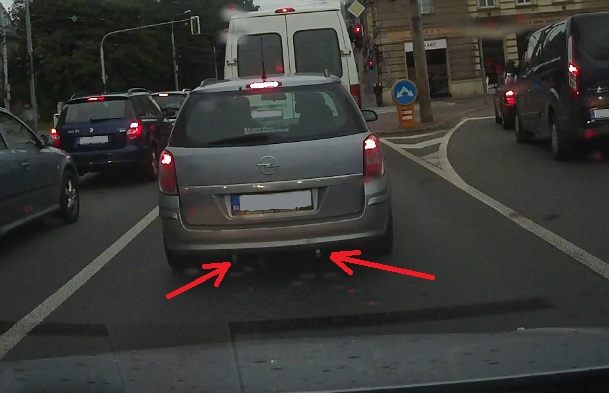

Včera jsem na v Brně na Kolišti dojel Astru co měla parkovací senzory dodělaný no ... posuďte sami. Printscreen z palubní kamery se moc nezdařil, ale snad to bude vidět.
Dva plíšky trčící pod nárazníkem a na nich senzory, jednoduché. Majitel asi nechtěl vrtat do nárazníku.
