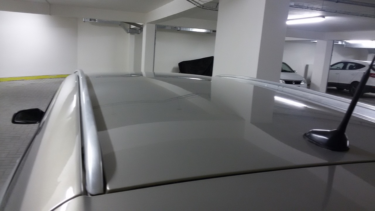

Pracovní víkend za mnou. Nasazeny ostřikovače z Isignie a vyměněny gumové pedály. Vyčištěna klimatizace a vyměněn kabinový filtr. Kompletní vyčištění interiéru a impregnace kůže + korekce jedné poškrabané bočnice a renovace volantu. Korekce všech oděrku na kapotě pomocí opravné tužky OPEL. Za 14 dní vyčistím lak, opravy zaleštím, napastuji a hodím vosk.

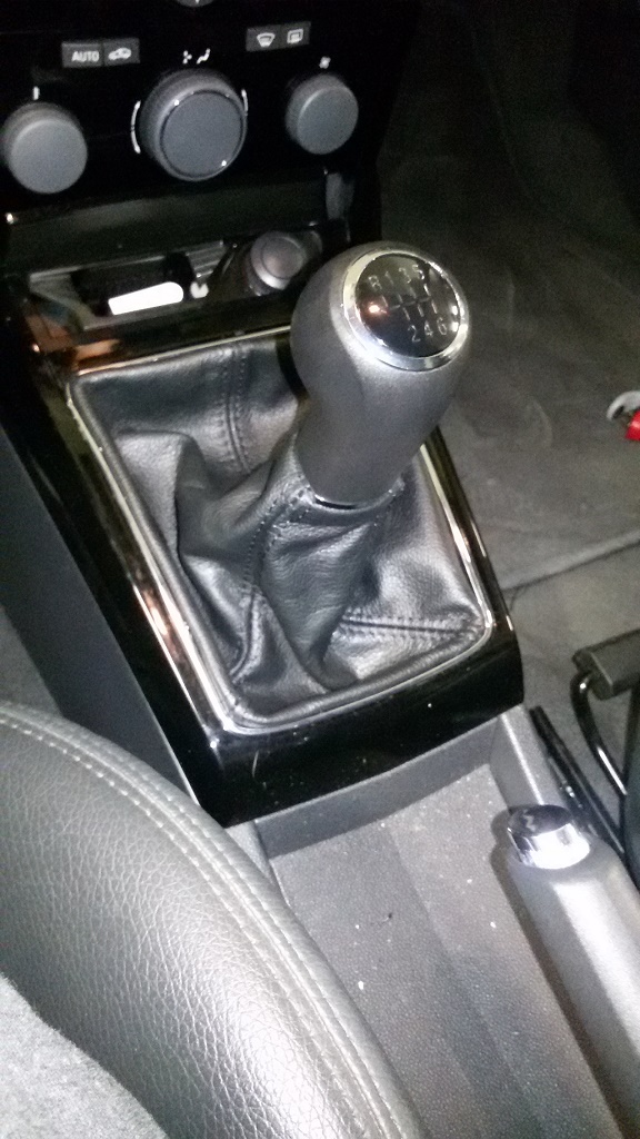

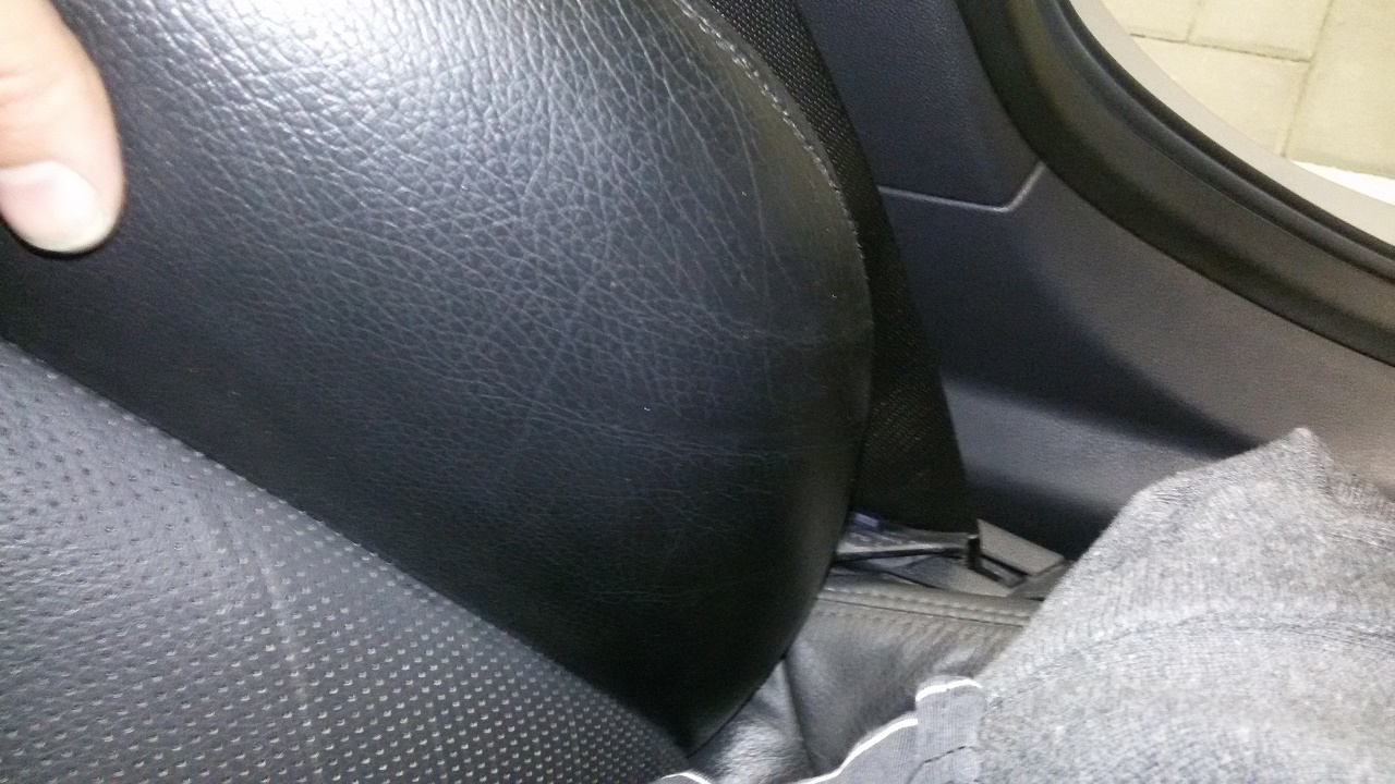

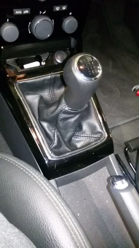

Poslední úkol v interiéru výměna plakety řadící páky a manžety. No je to drbačka. Nakonec jsme zvolil metodu nevytáhnout hlavici, ale vyříznout starou manžetu. Novou manžetu kousek rozpárat a poté zašít. Dále přidávám fotky renovace ošoupaného věnce a prodřené bočnice.
Tady byla odřená bočnice

Plaketka Polsko, ale manžeta kůže na zakázku.

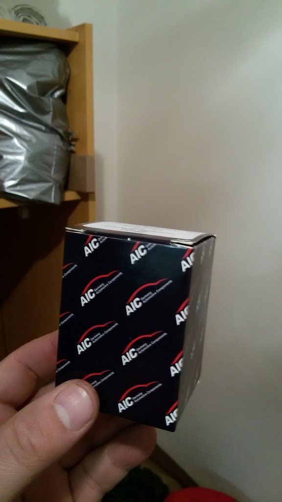

''Nečekaně'' mě začala vyskakovat po nastartování chyba "málo chladící kapaliny". Objednal jsem čidlo do nádobky chladící kapaliny a vše funguje jak má.

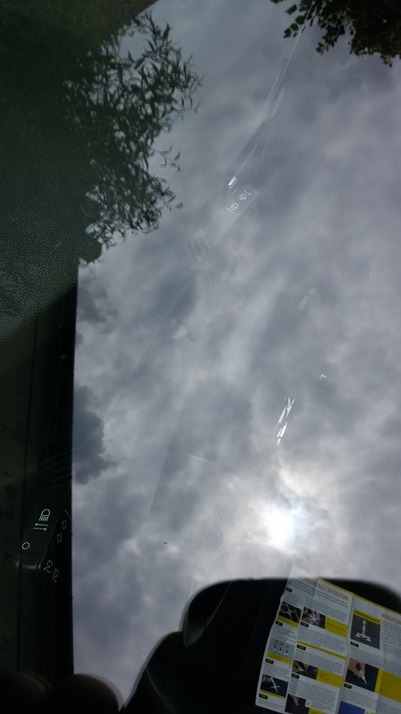

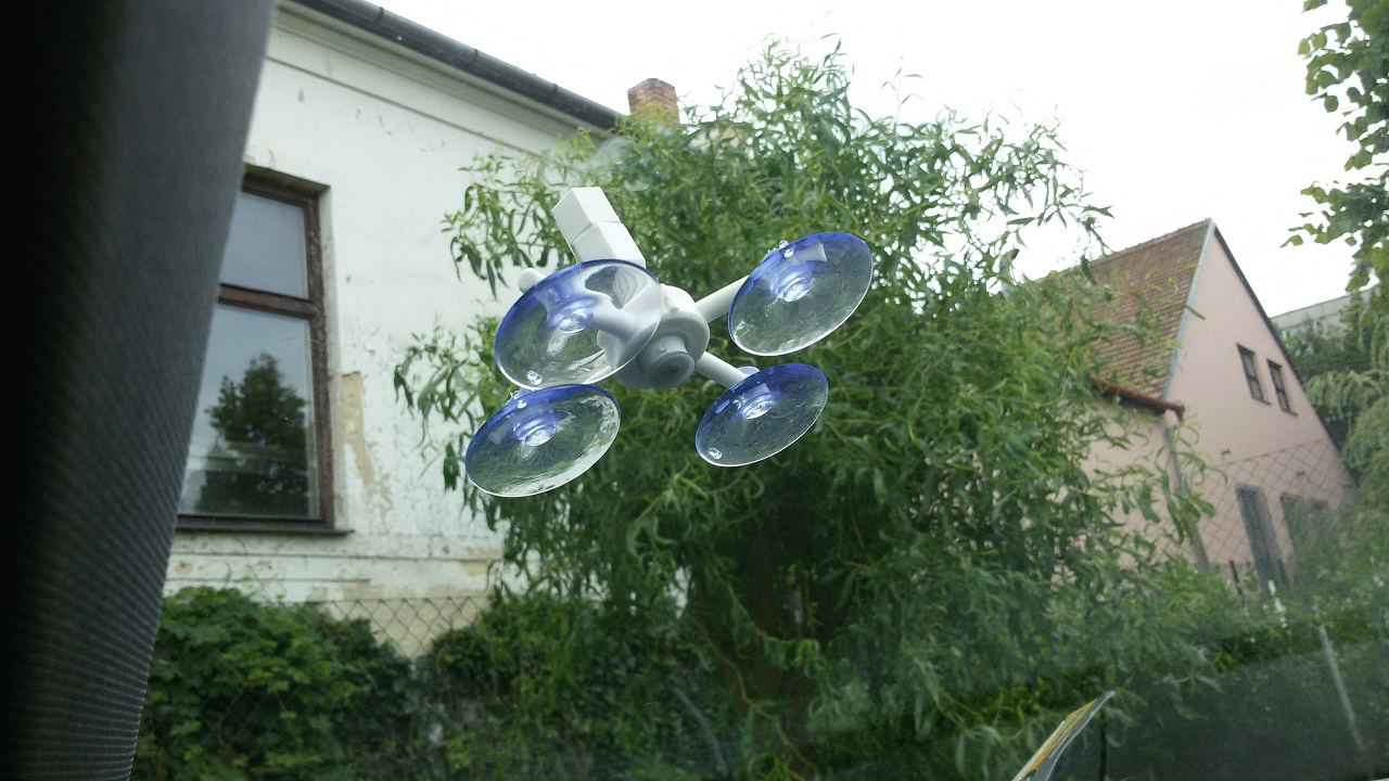

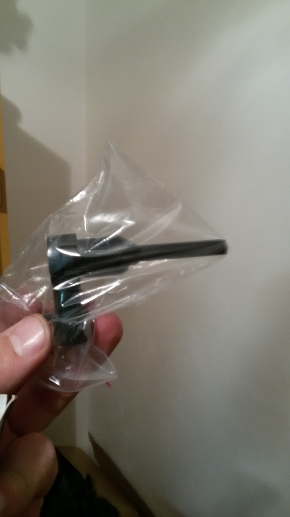

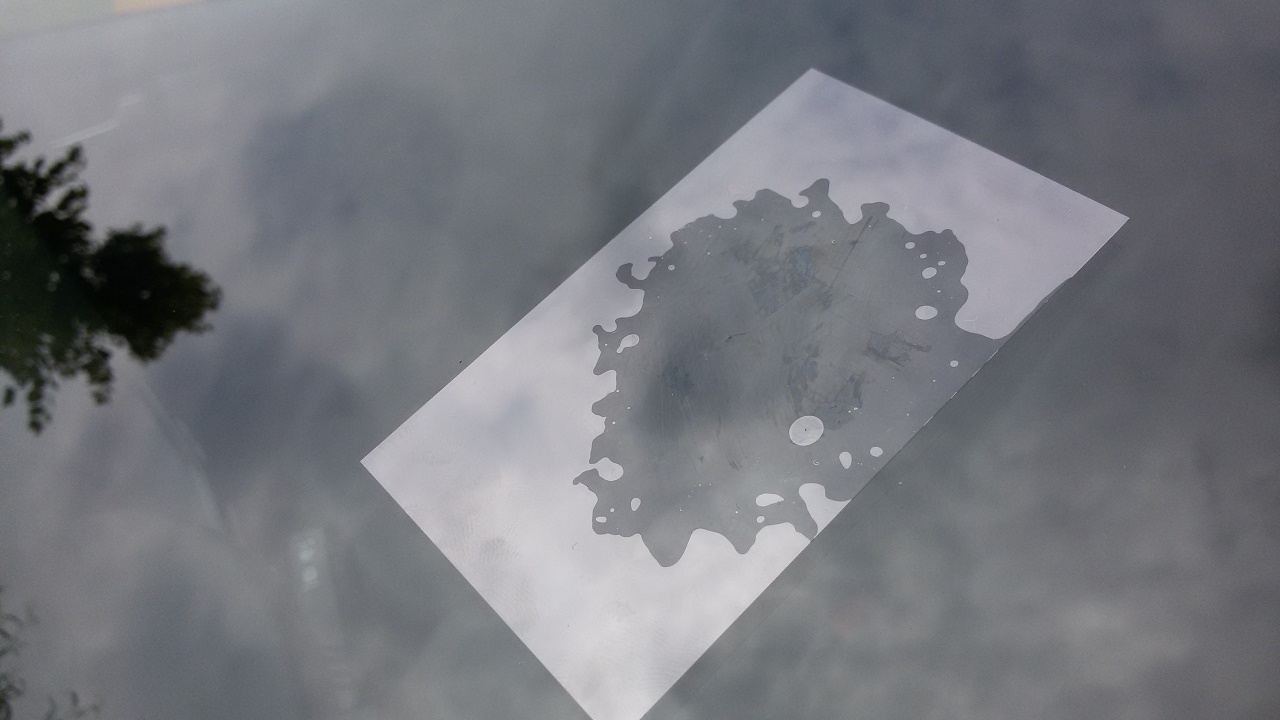

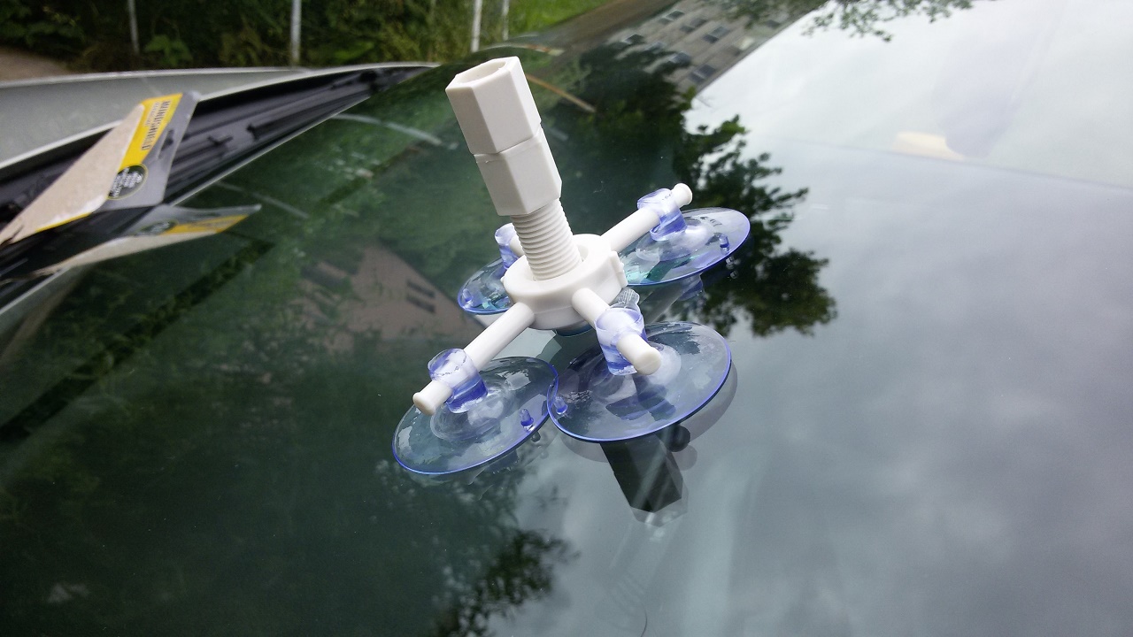

Když jsem kupoval auto všiml jsem si prasklinky na skle. Sleva se usmlouvala a byl jsem domluven v opravně autoskel, že mě to za 1000 Kč zalepí. Nakonec jsem si říkal však STK je, až za 2 roky. Třeba se to nějak vyřeší samo. Nakonec i děda měl pavouka na skle, tak jsem to začal řešit. Našel jsem video na youtube https://www.youtube.com/watch?v=YK1kpSZpMPM . Přípravek sehnal na Aliexpress http://s.click.aliexpress.com/e/_dUsGPx1 jinak super pinpongáč za 14 dní to bylo doma. Takže dnes za cca 350 Kč opraveny dvě autoskla děda měl krásnou rovnou prasklinku, takže není nic poznat, já jsem měl dolík a ještě šejdrem prasknuto, tak tam zůstala malá čmouha.

8-) doporučuji práci v rukavicích lepidla mě půlka zůstala, tak jsem vše očistil a schoval. Jen mě hrozně smrdí ruce.
