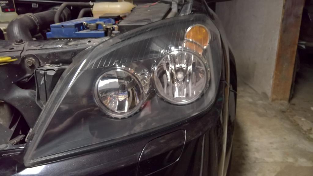

Na STK brblali na přední světla,tak jsem si trochu s nima pohrál ;)
