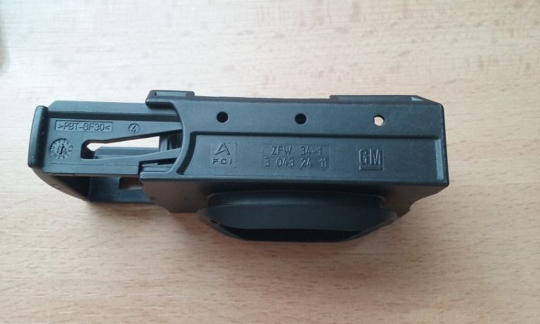

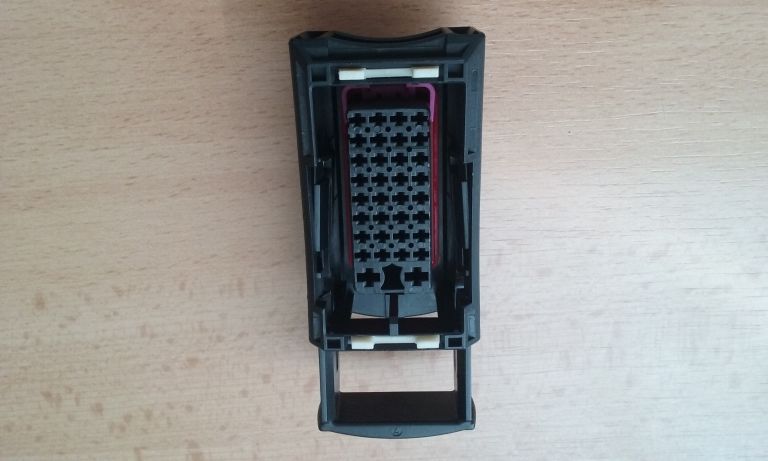

Oživím toto téma, pro případné další zájemce.
Také jsem sháněl tento plně osazený konektor. Což se mi nakonec povedlo, ale nebylo to vůbec jednoduché. Použitý z jiného auta je téměř nemožné sehnat.
Při pátrání jsem zjistil následující:
Konektor se vyrábí v několika verzích osazení (19,24,a plně osazen všech 32 pinů). Opel tento konektor (ZFW 34-1) nabízí ve 3 variantách v cenách od 859 kč až 7024 kč. Objednací čísla dílu jsou 1287287 -19 pin 859,- Kč, 93191096 - 24 pin 1527,- Kč a 95508640 -32 pin za 7024,- Kč. Zajímavé je to cenové rozpětí, kdy plně osazený konektor (32 pin) stojí neuvěřitelných 7000,- !!! , kdežto naprosto identický jen s 19 piny stojí pouze 859,- (stejný kousek plastu)
Při hledání jsem byl úspěšný, až na základě tohoto schématu, kde jsem našel výrobce (Delphi Connection Systems) a výrobní číslo 32 pin konektoru 30530611. Potom už není problém ho na internetu najít a objednat nový za cenu 138 Kč

Re: K: Koupím konektor předních dveří karoserie L nebo P - p
......Při hledání jsem byl úspěšný, až na základě tohoto schématu, kde jsem našel výrobce (Delphi Connection Systems)....
Hoonz, prosím, byl by jsi ochoten napsat postup jak jsi se dopracoval k výrobci + oznacení konektoru?
Pokud hledám v schématech najdu sice popis pinů ale jakekoli označení konektoru už ne...
Asi něco přehlížím, ale co ?
díky
dušan
díky
dušan
V schemach je stale popisany typ konektoru podla znacenia Opel/GM (je ho potrebne v TISe rozkliknut na tusim connector repair female/male), vacsinou ZFxxx alebo ZFWxxx. Ked mas ale fyzicky konektor v ruke, zvykne tam este byt ciselne oznacenie vyrobcu. Ak nie je (alebo aj je, ale neda sa podla toho cisla dohladat), tak nastava detektivna praca a hladanie v katalogoch. Najlepsie je zacat tu.
