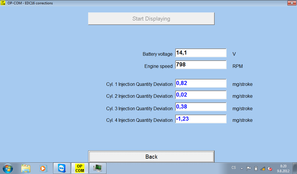

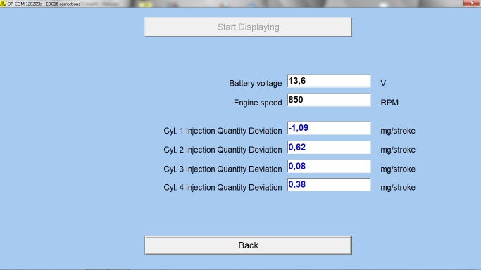

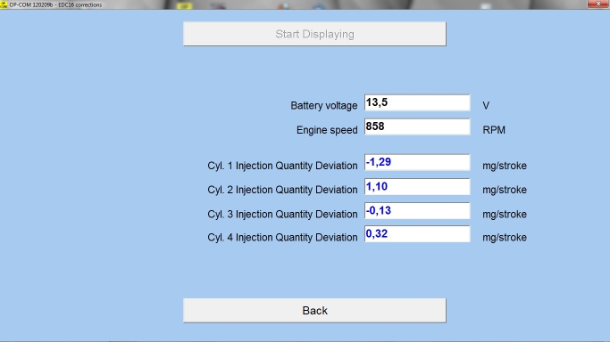

Jsem pro sychr zkontroloval i druhe auto......takze je evidetni ze je neco mezi auty jinak a ze i druhe auto ceka vyndani vstriku a preventivni kontrola nebo nejake to cisteni pro-tecem, zkonzujtuju to s tim servisem bosch. Pan co to dela je hodne zapaleny do toho co dela a hlavne mluvi rozume a ne ze hned nove vstriky, proste se na to podivame a pak se uvidi jestli bude stacit cisteni pripane nejaka repase vstriku.
se zapnutou klimou...
s vypnutou klimou
s vypnutou klimou
