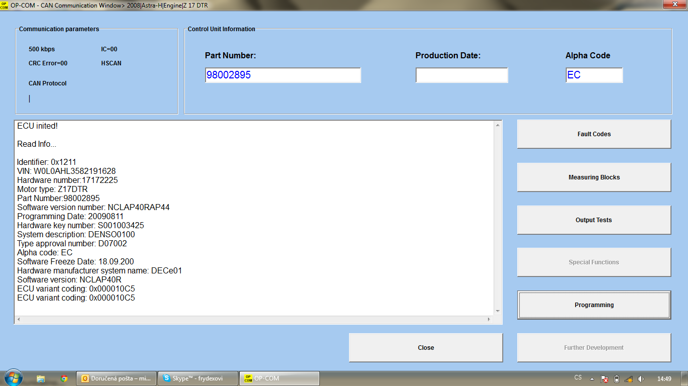

Mi ta stránka vyhodila tohle... znamená to, že už to mám taky přeprogramované ?
Protože dneska jsem se díval Op Comem na saturaci, mám 81% a poslední proběhla před 250km, jestli jsem tu angličtinu teda dobře pochopil. Nejspíš sem si ani nevšiml, že proběhla, protože bych řekl, že už to je daleko víc kiláků.. Jsem z toho jelen

ne. Na té stránce se pouze dozvíš, jaká aktuální verze je pro požadovanou ŘJ k dispozici, tzn. jakou verzi by ti do ŘJ naprogramovali v autorizovaném servisu. Jakou verzi ve skutečnosti v jednotce máš zjistíš pouze přes diagnostiku. Když se ti OP-COM spojí s ŘJ motoru, v levém okně ve výpisu by měly být veškeré údaje včetně verze SW.Frydex píše:Mi ta stránka vyhodila tohle... znamená to, že už to mám taky přeprogramované ?

Tady sken: nějak moc čísel....
