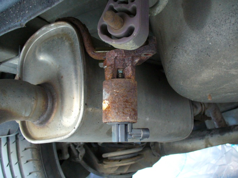

A egr jsi pridelal na zaves vyfuku? Ze je tam dost malo mista.....
Re: Dunění od výfuku kolem 2000 a 3000 otáček
Příspěvek od vojta »
přidělal a málo místa tam neni, můžu vyfotit

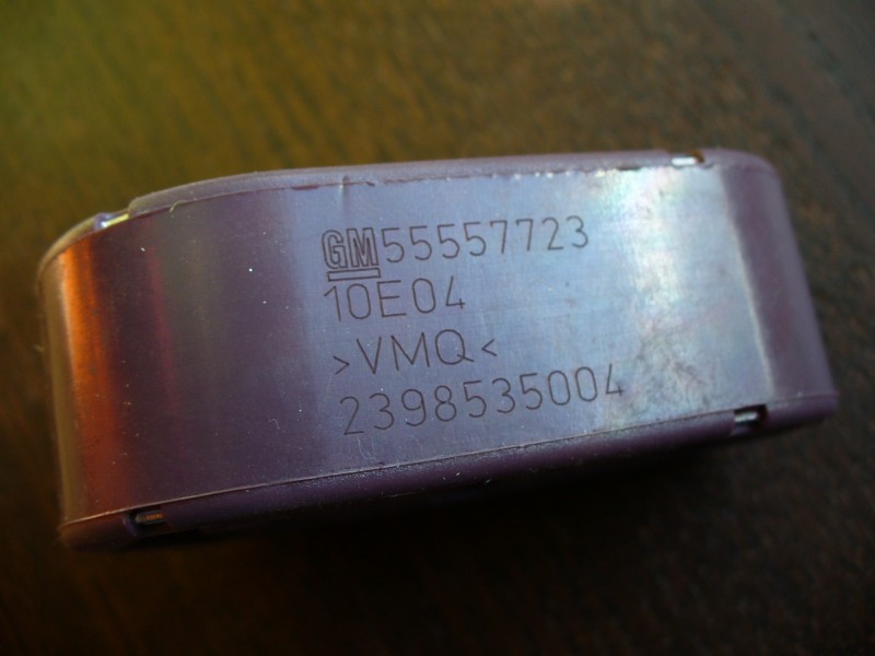

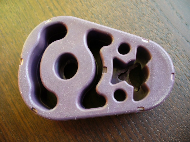

tady je pár fotek, nový typ závěsu (já měl na výfuku jeden tento a jeden obyč gumový, teď mám teda oba fialový)
a jedna fotka egru jako závaží

Teda vynalézavosti se meze nekladou..... :lol: 8-) EGR jako závaží, to by se Adam divil, k čemu všemu může sloužit.
OP-COM k dispozici
Konečne správna aplikácia EGR :D Konečne je na úžitok ;)
