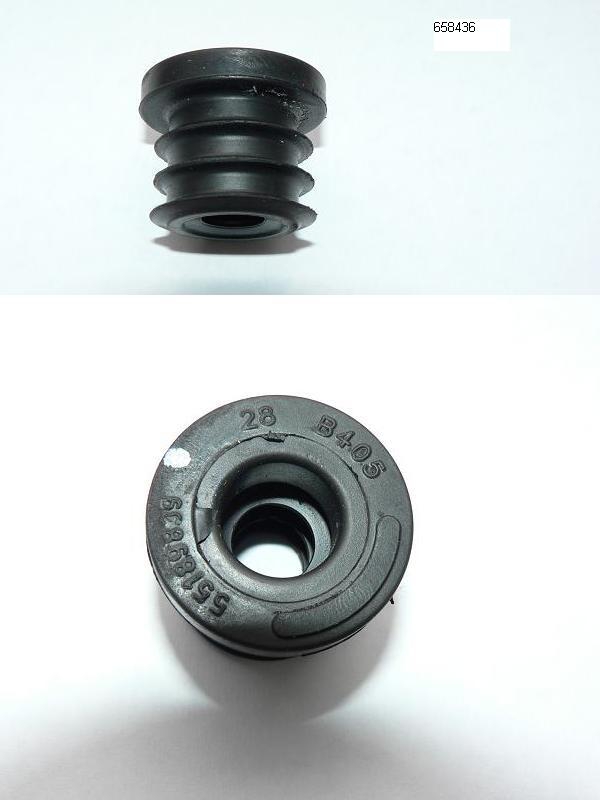

Tak těsnění mám přehozené, staré bylo celé tvrdé. Stálo 115Kč a číslo je 658436.
Foto pro pepcca.
Foto pro pepcca.

Edyss, ďakujem za info. Už je objednaná.
