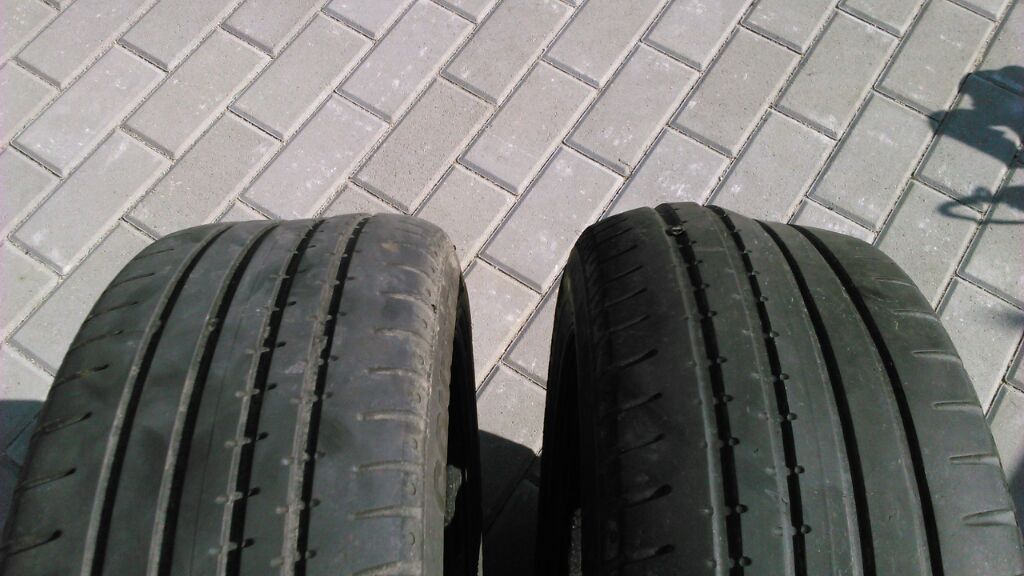

Ja jsem při výměně pneu předních objevil toto
Geo ok tlumiče ok... Na gumach najeto 35tis

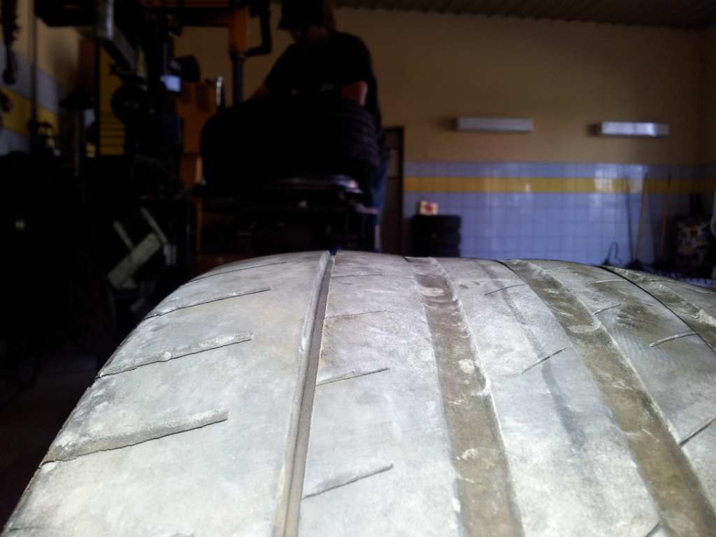

Geometria je OK, test opotrebenia tlmicov pri IDS nema vyznam...
nakoniec to budu ozaj vadne tlmice, hoci nazory na to sa rozchadzaju...

filipek013 píše:tak prikladam foto, nie je to az tak dobre vidiet ako som si predstavoval, no pozorne oko si vsimne na vnutornej casi pneu znacne opotrebenie. Obidve zadne gumy su vydrate rovnako.
To sú vadné tlmiče.

Jocker píše:Ja jsem při výměně pneu předních objevil toto
To vyzerá na prehustené pneu. Na aký tlak hustíš?
