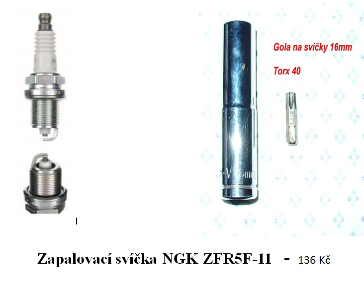

Ahojte tak tedy jaky klic si mam poridit na ten Torx? 35 nebo 40? Diky za info.
Re: Svíčky do Z16XEP
Torx 40
Gola na svíčky 16mm
Zapalovací svíčka NGK ZFR5F-11 - od 136 Kč / kus
