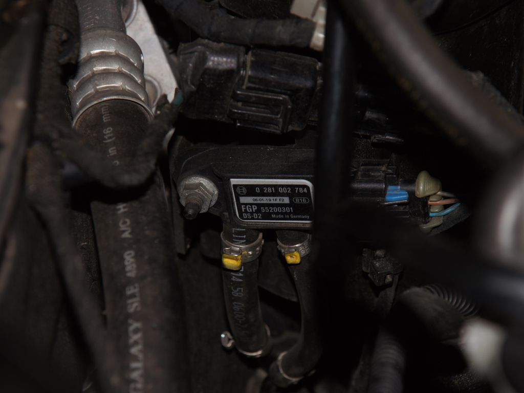

Začala se mi u Zafiry 110 kW Z19DTH rozsvěcet kontrolka motoru a přepíná se do nouzového režimu. OP-COMem jsem vyčetl tuto závadu:
P1901 - Particulate Filter Pressure Sensor High Differential Pressure
(75) - Present
Zkusil jsem 2× spustit regeneraci, ale marně, ta chyba to vždy po chvíli přerušila. Zřejmě to bylo zbytečné. Filtr byl zanesen na 66 %.
Při volnoběhu to dává 6-8 kPa Differential Pressure Diesel Particulate Filter, na jiné (zdravé) Zafiře se stejným motorem jsem ale naměřil -2 kPa. Kde by mohla být chyba? Že by děravé nebo ucpané hadičky k senzoru? Zkusil jsem i "nainstalovat" nový filtr, to byla ale asi blbost. Saturace klesla na nulu, ale chyba po čase stejně naskočí. Jde to nějak vrátit zpátky, aby po případné opravě čidla proběhla normální regenerace?

Ak Ti to vypisuje chybu P1901 = čidlo tlaku DPF
tak jedno z cidiel na sledovanie tlaku vyfukovych plynov je KO. Prve je za motorom a druhe na katalyzatore. Rozdiel v cidlach je len v dlzke kablu. Cidla porovnavaju tlak vo vyfukovom potrubi a ako nahle je na jednom z nich namerany velky rozdiel v hodnotach, tak to vypisuje chybu.
1 cidlo -855410 (opel) cislo dielu -55355409
2 cidlo -855505 (opel) cislo dielu -55190617
Ja typujem cidlo Nr. 1
inak sa to tu uz riesilo: https://www.opel-astra-h.cz/forum/viewto ... f=19&t=962,
odporucam pouzivat funkciu "Hledat", 8-) lebo sa tu niektore temy opakuju 2 aj 3x.

Díky za rychlou odpověď. Prohledával jsem to tady celé, lecos i našel, ale Tvůj odkaz zrovna ne. Stejně tam ale není to, co bych potřeboval vědět. Mimochodem, vyhledávání ve fóru je téměř nepoužitelné, používám raději Google a inurl:forum.opel-astra-h.cz.
Hadičky jsem dnes zkontroloval a vypadají jako nové. Jaký tlak by to mělo ukazovat normálně? Jedná se o čidlo v připojeném obrázku? Je to druhé čidlo k vidění někde v OP-COM? Tomu s délkou kabelu nerozumím, kabel je přece připojený přes konektor...

Aké hadičky si kontroloval, keď Ti vypisuje chybu čidla DPF?? Trochu nerozumiem..
Zafi
Příspěvky: 21
Registrován: 28 lis 2010, 17:35
Re: DPF filtr
Příspěvek od Zafi »
Hadičky a trubičky, které vedou od DPF k tomuto senzoru. Na jednom anglickém fóru jsem našel někoho, kdo měl stejnou chybu a byla způsobená právě prodřenou hadičkou. Někomu jinému se zase povedlo senzor oblbnout tak, že na hadičkách nějak zredukoval tlak – nevím, čím by to šlo udělat.

Já mám taky Zafiru 1,9CDTI Z19DTH. Při volnoběhu mít diferenční tlak 6-8 kPa a mít zanesený filtr "jen" na 66% je dle mě blbost, aby to bylo filtrem, ale spíše bych se klaněl k těm čidlům. Dnes jsem to napíchl na OP-COM a při 20% zanesení filtru mám diferenční tlak 0 kPa. A můžu ti říct, že jsem bez jakých koliv problémů jezdil i se zanesením 105%. Pak stačila jedna regenerace a bylo vyčištěno. Spíš mám někde chybu v softu nebo nevím v čem, protože po vyčištění mi neustále co to auto mám zůstává Saturace 18%. Možná je to normál. Nevím a neřeším.
