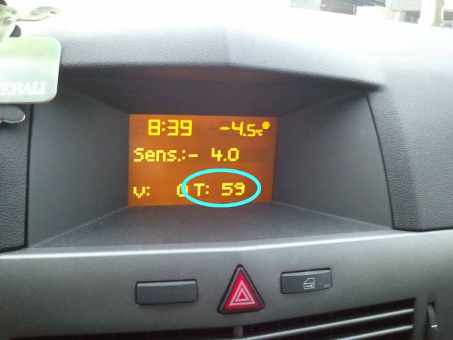

Midzi: Samozřejmě to jde vyvolat i na BIDu. Já ho mám a zrovna dneska jsem koukal, na kolik se mi to vlastně teď v zimě ohřeje během 4km cesty do práce. Nic moc, jen na 60 st.
Stan.: Jaký máš vlastně displej? Jestli BID můžu ti to zítra vyfotit a dát sem, abys viděl kde to tam je.

pozri si temu GID display. Je to v podstate to iste akurat toinac zobrazuje. Vela tychto hodnot nepotrebujes. Sens je teplota vzduchu co zaznamenal senzor. Na displeji sa ti ale moze zobrazit ina teplota. Ta uz berie do uvahy aj ovplyvnenie senzora napr teplym motorom.

Teplota je to číslo na obrazovce, kde je dole V: rychlost T: teplota. Vypadá to takhle:

Pánové všem Vám moc děkuji za vyčerpávající informaci, konečně jsem v obraze a těší mě, že si mohu kontrolně zjistit teplotu. Děkuji s přáním hodně šťastných kilometrů v roce 2011. Stan.
