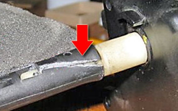

Po zastavení auta chtěla klapka zaparkovat do vých. pozice , ale protože se hřídelka na motorku pořád protáčela ve futru klapky , motorek pořád běžel - do té doby , než elektriku vypnulo asi po 15 min. zabezpečení každé Astry , které vše vypíná .
Postup jsem nastudoval na RU foru , kde je to pěkně popsané .
http://www.astra-h.ru/zaslonka.html
Napíšu jen stručný popis - je to na dlouhý román :)

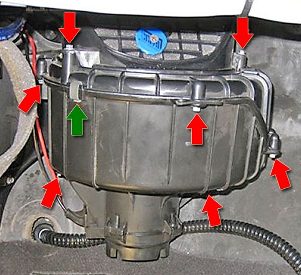

Kastlík ven
Paroh rozvodu vzduchu k nohou spolujezdce a spodní kryt ven - kvůli místu pro montáž
Povolit všechny šrouby na ventilátoru a u příruby klapky - ventilátor uvolnit od příruby
Odmontovat stěrače a torpédo - pod ním je mřížka sání do ventilátoru a příruba klapky - tu povolit a ven
Přírubu s klapkou a motorkem vnitřkem ven
Motorek odmontovat
Vyndat klapku

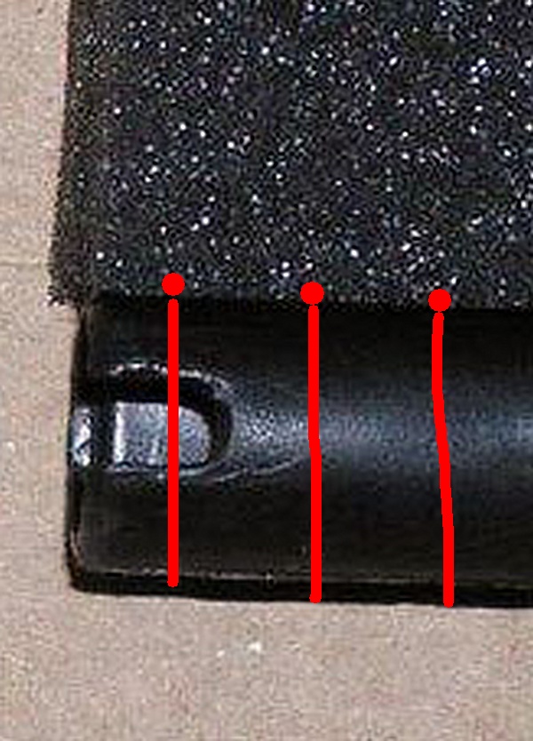

Na klapce provést opravu - já jednoduše na 3 místech klapku u futra provrtal a 3 ks drátku stáhnul , aby se prasklina stáhla a byla vyztužená .
Potom vše zborka .
Práce na 4 hodiny a docela náročná .
Protože nebyl foťák , půjčil jsem si fota z RU fora pro ukázku .

Ano , jak píše Kesi , vyndat schránku , zapnout klíček a zmáčknout tl. s autíčkem = recirkulaci a sledovat klapku jestli dolehne pěkně silou na mřížku přívodu vzduch a uzaře ho a opačně , jestli zaparkuje doplna na otevření . Mě se doplna jak neotvírala , tak do plna nezavírala - špejlí jsem ji mohl lehce posunovat - což je špatně , protože když je OK , tak špejlí klapkou nepohneš ( ten motorek s převodkou má velikou sílu ) . Jinak na to futro co praská není až tak dobře vidět . Já tu prasklinu viděl až po demontáži klapky . S tou rozborkou je to docela svinská práce , zkoušel jsem klapku s trochou násilí vyndat i bez povolení příruby od torpéda , ale bohužel to nešlo , ta příruba sání od torpéda musí fakt ven :( .
