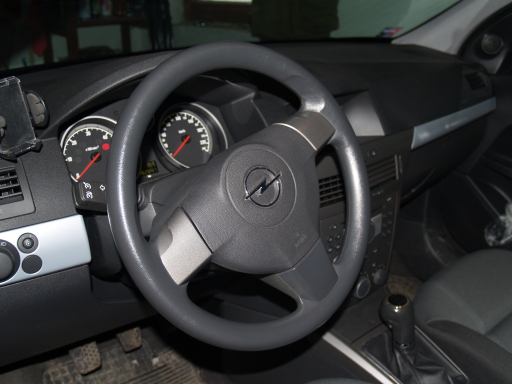

Záleží na typu volantu. Jsou dva druhy TAKATA-PETRI a DALPHIMETAL. Některé předělat nejdou. Spíš nahrát foto a pak posoudit jestli to jde, nebo ne.vojta píše:jo měly by stačit krytky a svazeček mezi nima
Re: dodatečná změna volantu bez ovládání na volant s ovládáním

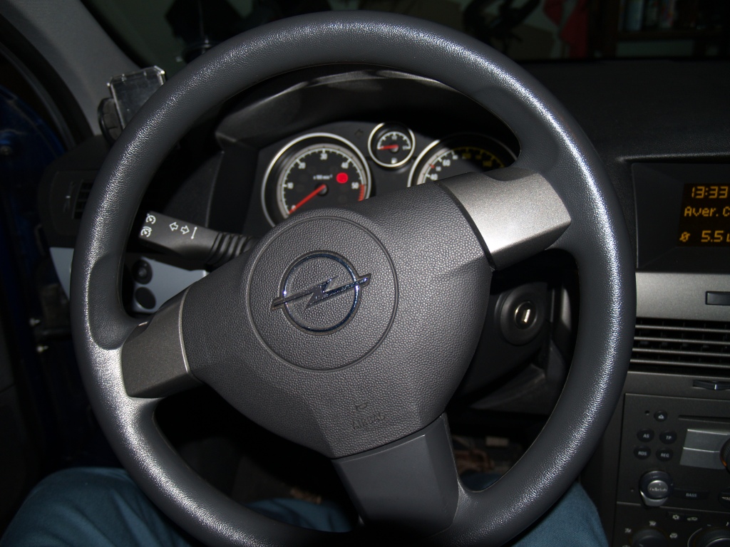

Jsem zapomněl napsat foto volantu bez airbagu.
Je to jednoduché. Nic se nešroubuje. Někde jsem na fóru zahlídl i návod.
