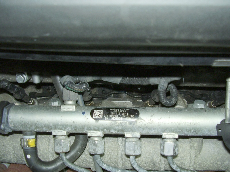

Teď jsem koukal na ten eBay a řekl bych, že tam jsou na prodej jen ty jak uvádíš, tedy asi nové a takové mám i já. Tedy potřeboval bych vidět, jak vypadá to staré. Ceny jsou tam taky tak zhruba jako na polském Allegru.
Re: Jaký typ žhavících svíček pro 1,9CDTI?
Tak podle fotky, je to stary typ, novy vypada jinak. Potrebujes detailnejsi foto noveho, pak uvidis rozdil....zkusim neco najit na googlu
