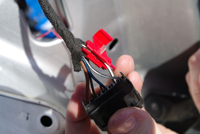

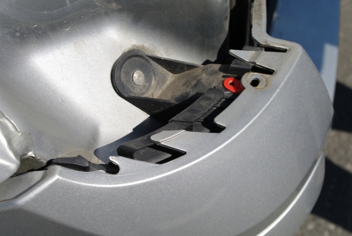

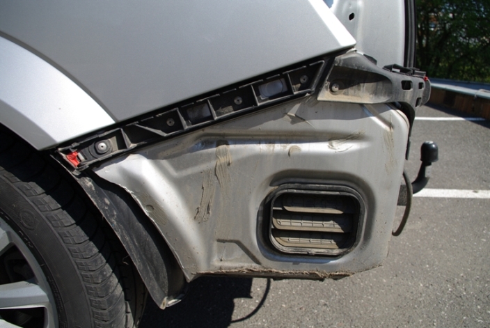

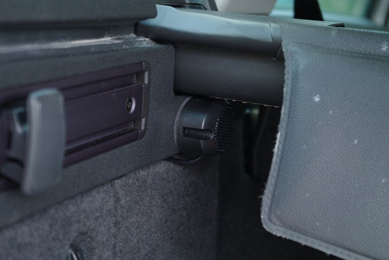

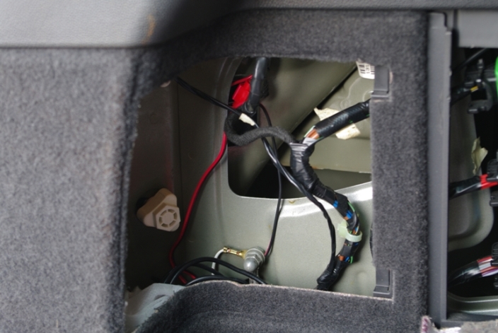

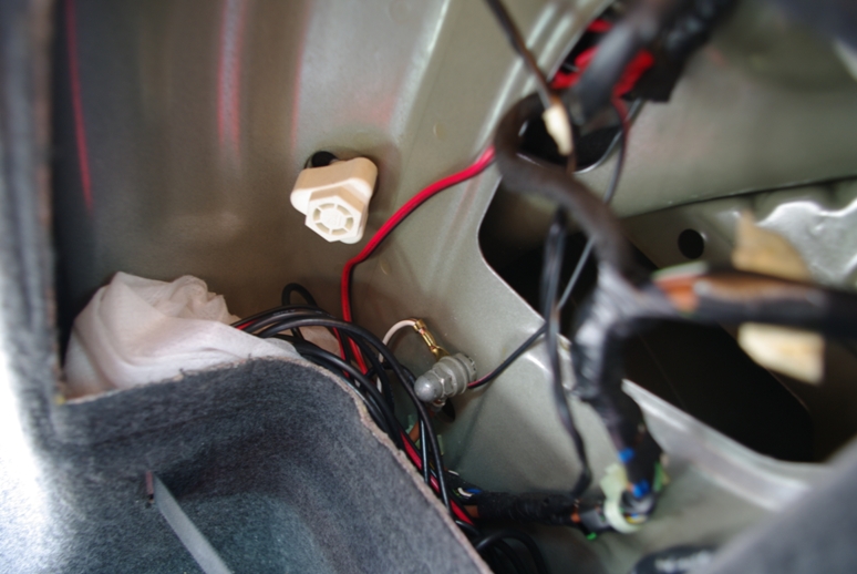

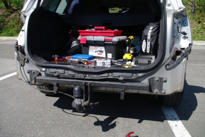

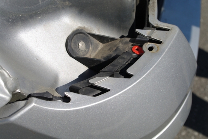

Dnes som si namontoval parkovacie senzory, ktore som si tiez objednal na parkujeme.cz. Su bez displeja, lebo sa mi nepaci, ak je nieco zbytocne, len tak prilepene na palubovku.
Takze k montazi:
potrebujeme hviezdicovy skrutkovac (velkost 20), lepiacu pasku, popripade stahovacie pasky na upevnnie kablov, vrtacku, noz, brusny papier...

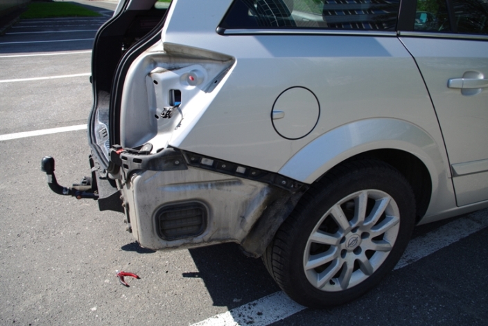

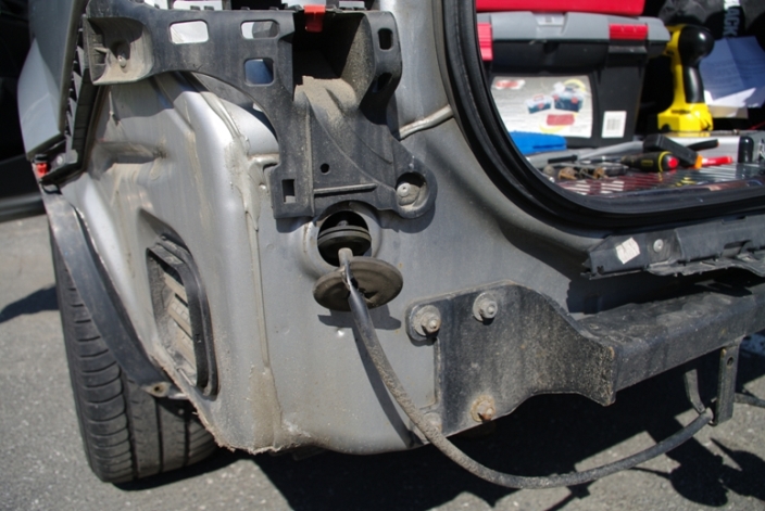

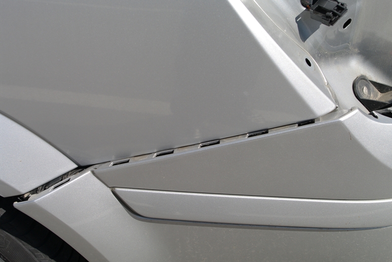

1. Demontaz naraznika:
-odmontujeme zadne svetla, pod ktorymi su hviezdicove skrutky- odtocime, tak ako aj skrutky v podbehoch zadnych kolies (su po dve). zo spodnej casti naraznika uvolnime 2 rozperne nity.
- naraznik uvolnujeme smerom od kolesa, tahame ho mierne hore a od auta (ide to trosku tazsie) postupne tak uvolnime cely naraznik.
2. Montaz senzorov:
- do oznacenych miest vyvrtame diery prilozenym kruhovym vrtakom otvory. Mierne otvory prebrusime, pripadne orezeme vystupeny plast po vrtani, aby senzory pekne zapadli. Ide to ztuha. Kable pretiahneme gumovou priechodkou.

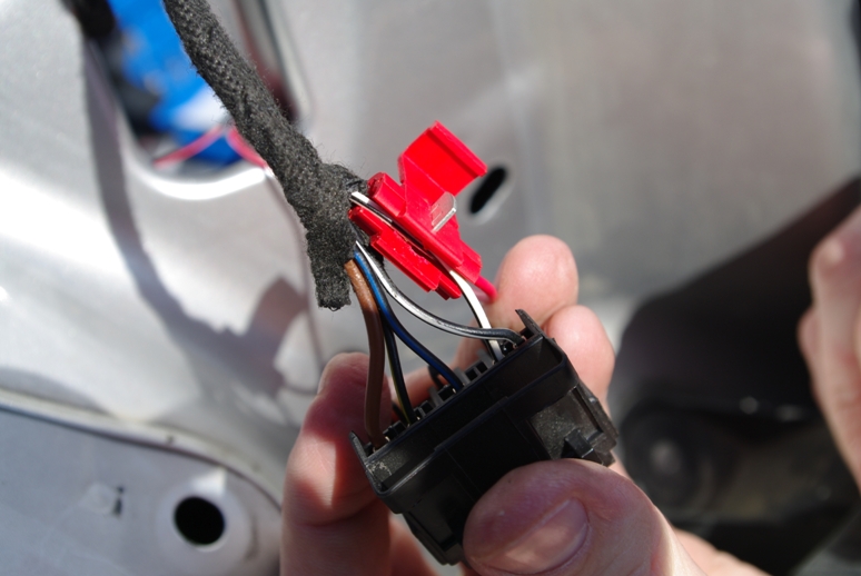

3. Napojenie riadiacej jednotky senzorov na elektricky prud:
- cerveny kabel napojime na parkovacie svetlo (je to biely kabel s ciernym pasikom), cierny kabel napojime na kostru automobilu)
Nasledne uz len namontujeme naraznik, pozapajame senzory do riadiacej jednotky senzorov (Odporucam si kable oznacit este pri ich nasadeni do naraznika.) a umiestnime niekam reproduktor.
POZNAMKA: Ked som skusal najst kabel, ktory napaja parkovacie svetlo, tak som mal odpojeny svetlomet no elektonika auta odpojila napajanie celeho konektora zadneho svetla, cize som musel svetlomet napojit a skusal som to tak...
Cela montaz sa da zvladnut v pohode do 2 hodin, ak ste na to dvaja.
Takze k montazi:
2. Montaz senzorov:

Re: Montáž parkovacího asistenta
Ahoj, neměl jsi problém s hloubkou těch čidel, jako Pueblo? Koukám, že jsi je namontoval do spodní části na rozdíl od něj, je tedy to tvoje místo označené od Opela jako místo pro senzory?neo87 píše:Dnes som si namontoval parkovacie senzory, ktore som si tiez objednal na parkujeme.cz. Su bez displeja, lebo sa mi nepaci, ak je nieco zbytocne, len tak prilepene na palubovku.
Problem s hlbkou tam vobec nie je. Je to presne v miestach kde je to oznacene vyrobcom. Zem to nechyta takze vsetko OK.
