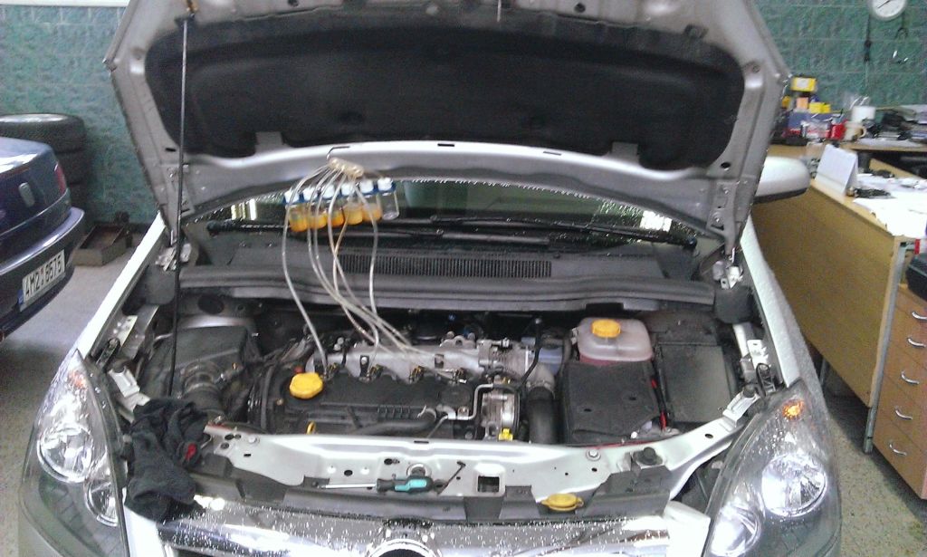

Strašně rád bych si nechtěl zničit dobré
vstřiky na zánovním motoru a zbytečně ho rozkuchávat když je v celku!Vysněné přání je ať přehodím
vstřiky nakoduji a jezdím vesele dál.Mít potom dvoje
vstřiky zničené a auto pořád nepojizdné by bylo skoro na skok z mostu
Ještě doplnění na staré Astře G 2.0DL 60kw jsme dělali turbo,snímačna na palivovém čerpadle(tenkrát jsem koupil na inzerát cele repasovane čerpadlo za 10k co borec ukradl v Jihlavě když je tam ještě dělali.)a strácela se voda do oleje.Sundána hlava tlakována broušena.A voda se vesele strácela dál.Potom jsem to vyřešil nalitím sajrajtu na utěsnění chladičů a auto jsem měl ještě 3 roky a potom šlo do trhu.Někdo má prsotě holt na ty Oplíky smůlu
