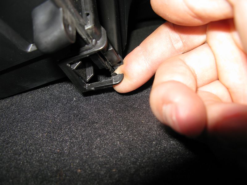

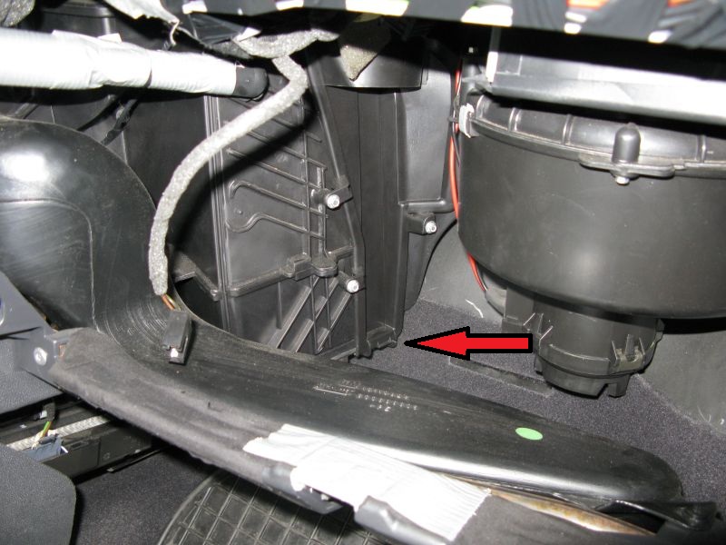

zdarec, tak mi to nedalo a oddelal jsem schranku pred spolujezdcem a neco jsem nasel
na jednom plastovym boxu je ulomena spodni packa a ten kryt v rohu dole nedrzi dobre... muze to zatekat tudy? je to box od topeni?
a pokud ano, jak to opravit? lze ten kryt sehnat novej? nebo vrakoviste? mate nekdo na prodej :)?
tady je deatail, zatika to tudy?
zde je ulomena plastova packa

tim to byt nemuze je to kryt kabinoveho filtru,mam taky jeden cvok ulomeny..kdyz oddelas ty samorezne sroubky zjistis ze pod krytem je filtr..

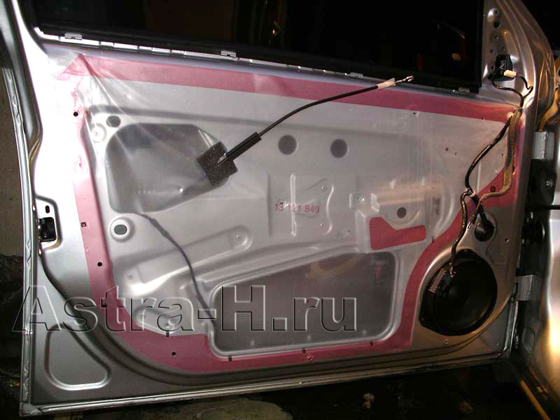

Zdravim musim to tu napsat bo uz me to sere, dele prselo a uz mam zase v aute mokro, delaji to prave predni a zadni dvere ale v cem je problem ,v predu mam pod tapicerungem misto folie stp gold vytlumeni a delato tak jak i predtim, psalo se ze s pod repraku a proc to dela jen prava strana tak nevim -prisel nekdo 100% na to jak se toho zbavit/podotykam ze predni repraky jsou sroubovany do "mekkeho"vytlumeni, tak kolem asi ne...........jestli nekdo vi at to vpise do obrazku a propo kudy ma voda z dveri spravne odchazet?

skusal si odmontovat reprak a odrezat ten aretacny zobacik na nom? a presiliconovat? ja som si to robil a zatial klud este tak dobre nepralo aby sa to na sto percent prejavilo.

Voda ma spravne odtekat ze dveri dirkama na spodku dveri.
Teorie se zobackem u reproduktoru se mi moc nezda. Pokud by to byla chyba v navrhu, tak by muselo zatekat do vsech Aster co sjely/sjedou z vyrobni linky. Spis bych to videl na spatne/sterele tesneni reproduktoru nebo poskozenou tesnici folii ve dverich.

ja mam repra ve predu novy pionery podlepeny jako cely dvere tlumicim platem stp gold misto folie u zadnich tu folii mam a chcije to ze prednich i zadnich......na ty dirky ze spod dveri se mrknu ........
