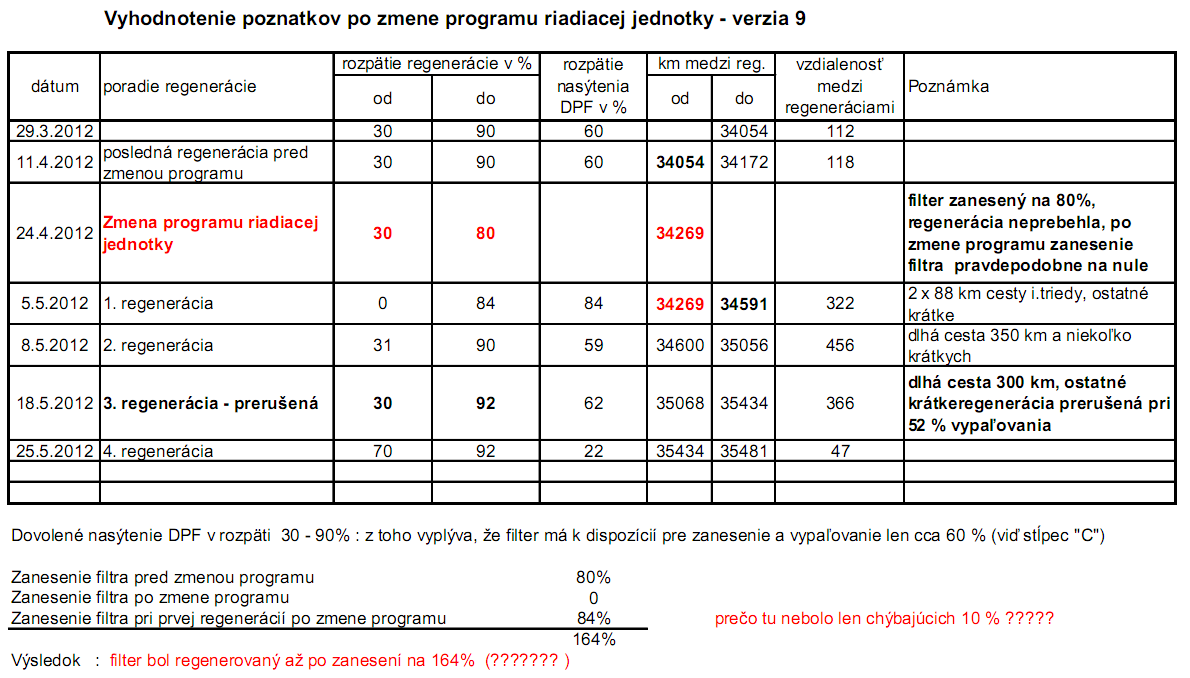

Ospravedlňujem sa za dlhšiu absenciu poznatkov, ale momentálne mi trochu blbne počítač, takže som sa zatiaľ neozval. Moje prvotné nadšenie však skoro opadlo, pretože akože ovládanie regenerácie filtra tlakom je podľa môjho názoru tak trochu nepravdivé. Zanesenie filtra pri zmene programu bolo 80%. Bez toho, aby prebehla regenerácia tak zanesenie filtra po zmene programu bolo asi na nule, môj prvý údaj po založení MKJ bol 7%, regenerácia začala pri 84 % a skončila na 31%. Takže môžem povedať, že mi regenerácia filtra nabehla až pri 164% zanesenia filtra (80 +84 %).
Od zmeny programu mi prebehla regenerácia 2x , prvýkrát po cca 330 km (200 km dlhá trasa, ostatné kratšie) druhá niečo okolo 450 (dlhá cesta v kuse - diaľnice a cesty i. triedy, cesta do Brna aby som vyskúšal nový soft). Akonáhle to vyhodnotím dám vedieť. Pripadám si ako testovací pracovník Opla, pretože mám podchytené percentuálne nárasty zanášania filtrov po km.

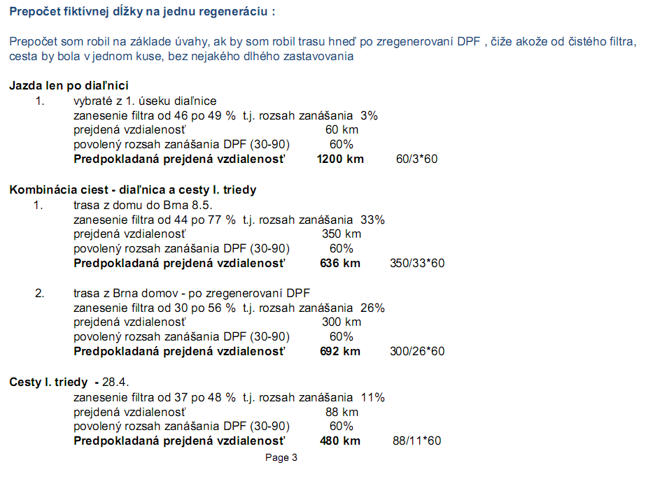

Ako som minule spomenul po zmene programu som urobil niekoľko dlhších ciest, jedna bola síce len cca 90 km, ale druhá bola do Brna - 350 km. Predpokladal som podstatné zlepšenie vypaľovania DPF na dlhších trasách. Mýlil som sa však. Keby som chcel veľa najazdiť na jedno vypaľovanie musel by som jazdiť len po diaľniciach. Podľa takých hypotetických odhadov na základe prejdených kilometrov po diaľnici a zanesenia filtra by som mohol prejsť aj cca 1200 km (viď vyhodnotenie 3).
Vzhľadom k tomu, že máme aj cesty iných tried prejdená vzdialenosť sa podstatne skracuje. Pripadá mi to tak, ako keby bolo zanášanie filtra ovplyvnené aj častejsím preraďovaním
, pretože na cestách prvej triedy, kde treba častejšie preradiť (objehanie auta, brzdenie, státie na križovatkách) sa skracuje prejdená vzdialenosť na 1 % zanesenia aj napriek tomu, že som išiel so zahriatym motorom, resp. v rovinatom teréne. Takmer po každom štarte resp. krátko po štarte zanesenie filtra stúplo o 1%. Mám spracovanú aj podrobnú tabuľku v exceli, ale nedá sa to tu priložiť, preto ju budem musieť niekde uložiť, aby si ju mohli pozrieť viacerí účastníci fóra. Tabuľka je dlhá a lepší prehľad sa získa pohľadom na jej celý obsah, ako len na časti.
Pepasovi a Martinovi ju posielam v súkromnej správe.

Hezké poznatky, ale obávám se, že jak je u těchto jednotek počítána regenerace ví jen autor SW. My můžeme pouze posoudit, jaká je závislost zanesení filtu na stylu jízdy a tady obecně platí, čím více jsou otáčky motoru při jízdě konstantní, tím pomaleji se zanáší filtr DPF. U mé 1.9 Z19DT jsem dosáhl nejdelší pauzy mezi regeneracemi přes 2100 km a to cestou po Německu. A přitom stejné motory jezdící po městě mohou mít interval okolo 450 km.

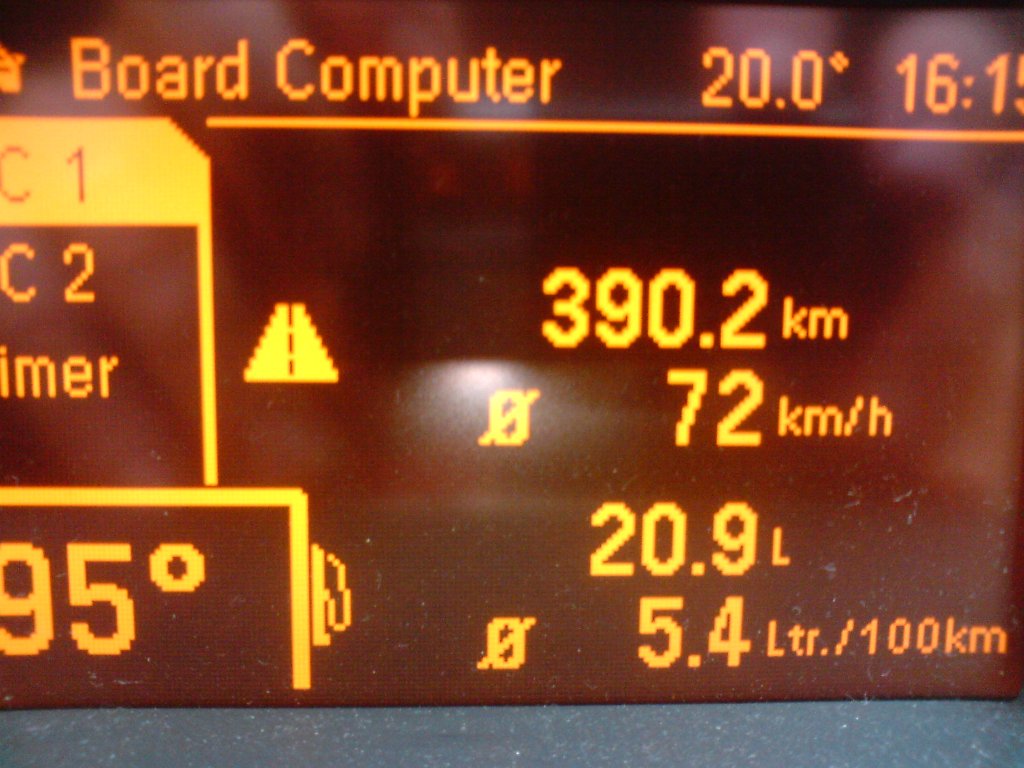

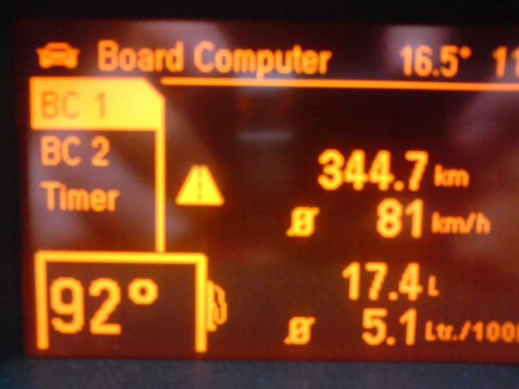

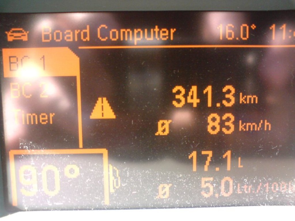

Čo sa týka samotnej spotreby (aj keď som vypaľoval 1x) tak si myslím, že môžem byť nadmieru spokojný. Je to síce podľa palubáku ( skutočná je o niečo vyššia, okolo 0,4 - 0,5 l) , ale celkom ujde.
Prikladám niekoľko snímkov : pred Brnom, po príjazde do Brna (3,5 km mestská prevádzka) , po výjazde z Brna ( 50 km meststká prevádzka)
