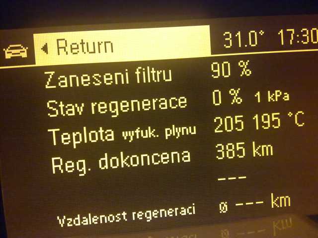

Tak přikládám stav filtru po dnešních pojížďkách 23+22+11+11km s 8x startem. Počáteční stav byl 77% a 318km. Nyní předpokládám, že při další jízdě se po zahřátí spustí regenerace.

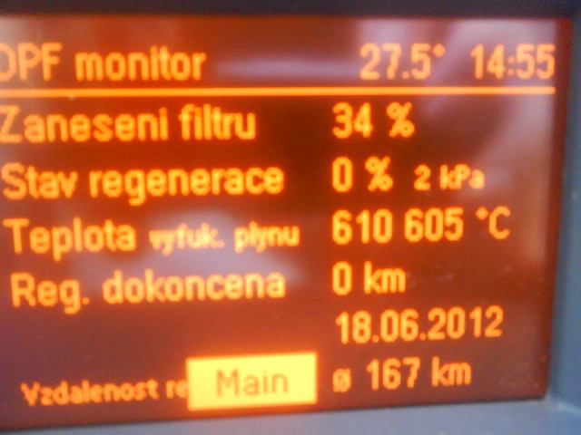

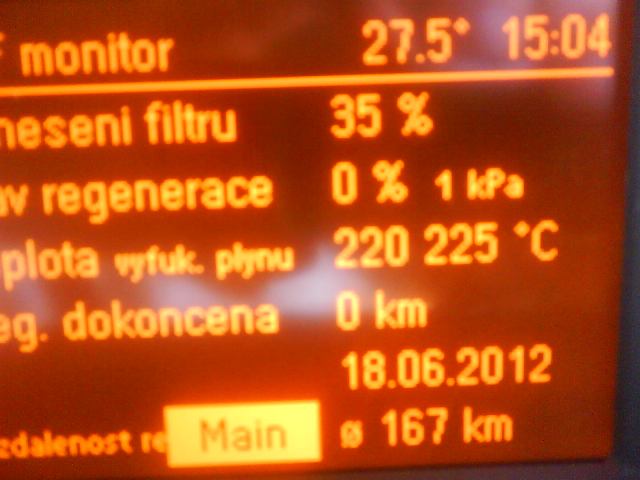

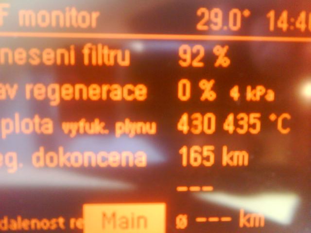

Mne dnes nabehla regenerácia po 165 km od poslednej ukončenej regenerácie a to pri 92 %, skončila na 34% (takmer vždy mi skončila na 30%, niekedy sa stalo, že na 31, ale na 34 ešte nikdy).
. Išiel som potvrdiť určité doklady do jednej firmy (musel som z dôvodu prebiehajúcej regenerácie trochu natiahnuť trasu). Keď som prišiel k firme bolo krátko po regenerácií (cca 100m). Asi 3 min som sa tam zdržal, znovu naštartoval, prešiel som cca 200 m a už mi naskočilo 35 %. Motor mal pri tom 96 stupňov. Musel som však pred priecestím postáť, preto som vypol motor. Potom som ďalej pokračoval do servisu opýtať sa či je niečo nové. Kým som tam došiel mal som najazdené 2 km a už 36%.
Normálne tomu nerozumiem a hnevám sa na celý OPEL, pretože prejsť 2 km a mať už 6 % ubratých z tých našich 60% (to je vlastne 1/10) to nie je normálne.
Motor bol pritom úplne horúci. Od vedúceho servisu som sa nič nové nedozvedel. Pýtal som však či tie moje sťažnosti resp. žiadosti pokračujú aj niekde ďalej, či nekončia len u nich. Vraj ich posiela ďalej, len odozva je nejaká mizerná. Že mám skúsiť ďalej komunikovať s ľuďmi na oficiálnej stránke OPEL.

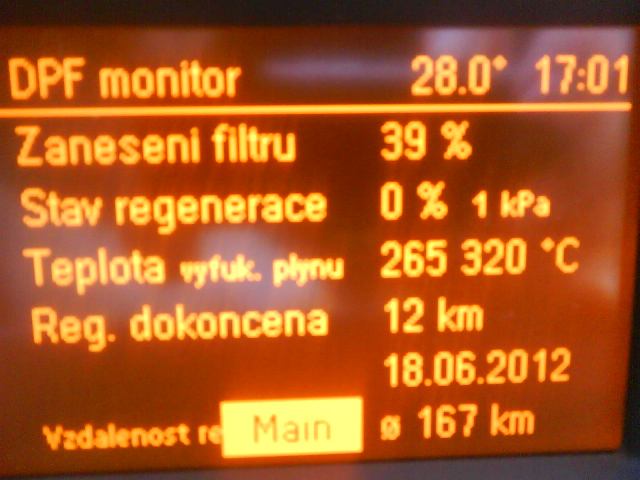

Po príchode domov, čo je 12 km od regenerácie, mám už filter zanesený na 39%.
Prikladám niekoľko snímkov.

Tu je ešte jeden z príchodu domov
