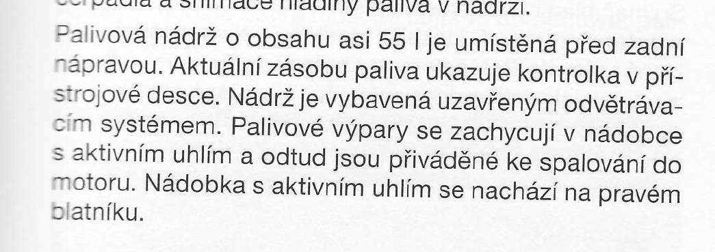

Zdravim,
To corsaczek: Co povazujes za vtip? Predtym ak sa zacnes smiat by si si mohol trocha rozsirit znalosti. Ako som pisal na Vectre to bolo tak a neviem ako to je na Astre ...
To Tereza: Tu nadrz neuslisis aby si stezovala
Trocha som to prestudoval ... na astre H je odvetraci ventil a aj nadobka s aktivnym uhlim (vid priloha - str 203 . Astra H, Zafira B - jak na to ) U vectry filter s aktivnym uhlim sluzi aj ako odvetracia sustava.
Vid problemy s odvetranim a deformovanim nadrze ... 1, 2, 3, ...
Prajem pekny den, a tankujte kolko chcete ... ja tankujem len do prveho cvaknutia ...
M.

Jo, smál sem se, protože sem to považoval za vtip (a považuju nadále). Kde se v těch tvých odkazech píše o deformaci způsobenou tankováním/přeplňováním nádrže? Jen jsem je rychle prolít, ale tuhle souvislost jsem tam nenašel.
EDIT: Tak sem se dočet, že Vectry B s tím fakt měly problémy
Wow, ještě že nejezdíme Vectrou B...
