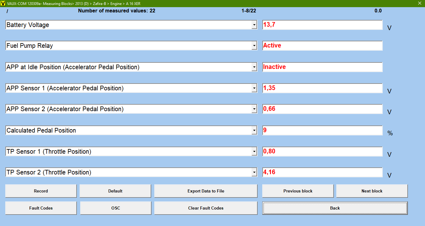

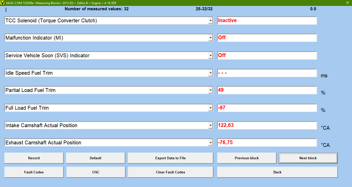

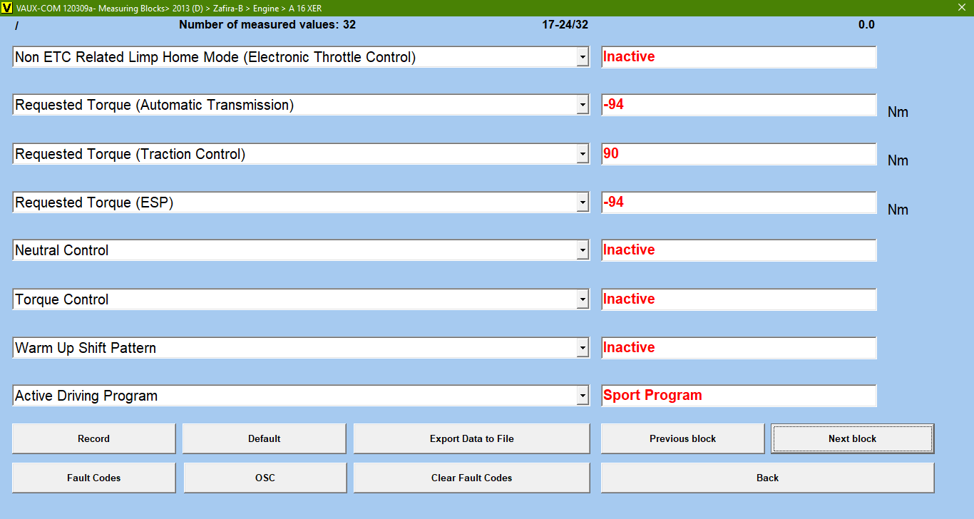

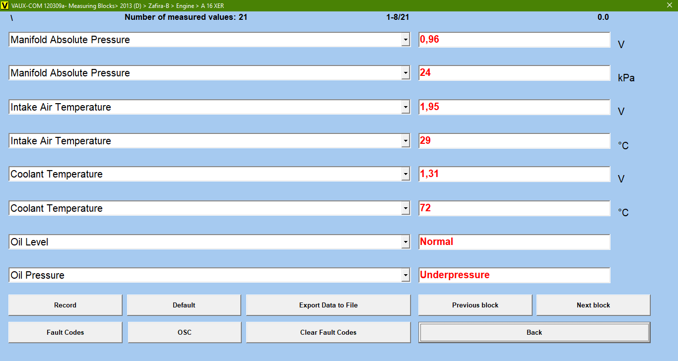

Skúsim položiť svoju otazku druhý krát, keď Vám to všetkým tak pekne funguje, poprosím Vas o odpovede.
Prosim Vas, cita Vam live data na motore A 16XER? Tento motor je vo viacerych typoch Zafira,H,J...ale neviem ci tam to funguje alebo nie?
Neviem ci je to zavisle na rocniku,type auta-H,J, alebo type motora?
Pýtal som sa aj SS,ale odpoveď som nedostal.
Dakujem za odpovede, pomožu viacerím.
