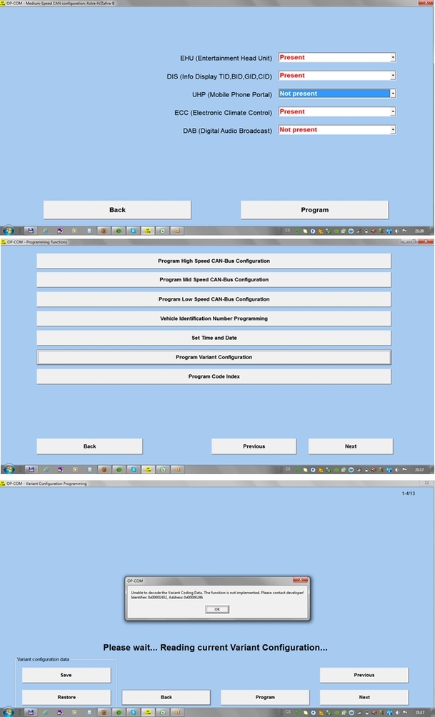

Jen doplním - u mě jsem si musel nechat nastavit záložky Techem, jelikož můj OP-COM využívající tehdejší sw 08/2010 asi nepodporoval konfiguraci displejů v.8.0.x a házelo to chybovou hlášku viz obrázek. Novější sw pro čínský OP-COM už má v sobě více informací a konfiguraci displeje by měl umožnit, ale nezkoušel jsem to.

Ja jsem to delal op-comem a taky mas SW 08/2010 a slo to.

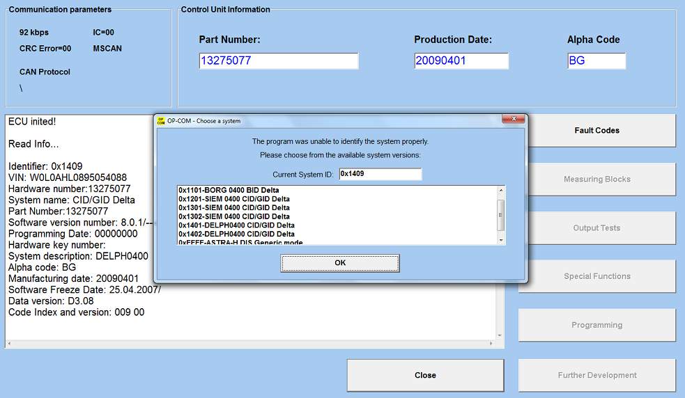

nové displeje Delphi Grundig SW verze 8.0.x je možné konfigurovat s GM MDI, GM Tech2, originální verzí OP-COM (SW >= 2012) a některými novějšími, čínskými klony. Dovolím si zdůraznit, že aktivace záložky pro UHP se nastavuje pouze ve Variantní konfiguraci displeje – první položky tohoto menu jsou Kód země, typ EHU, Portál mobilního telefonu, Jazyk,...
Položka Portál mobilního telefonu v menu Variantní konfigurace displeje se nastaví na přítomen. Nikde jinde nic nenastavujte. Změna konfigurace MS-CAN sběrnice se v žádném případě nedělá!

Predpokladam, ze tato hlaska znamena, ze si UHP neaktivujem s mojim opcomom? Alebo nieco robim zle?
